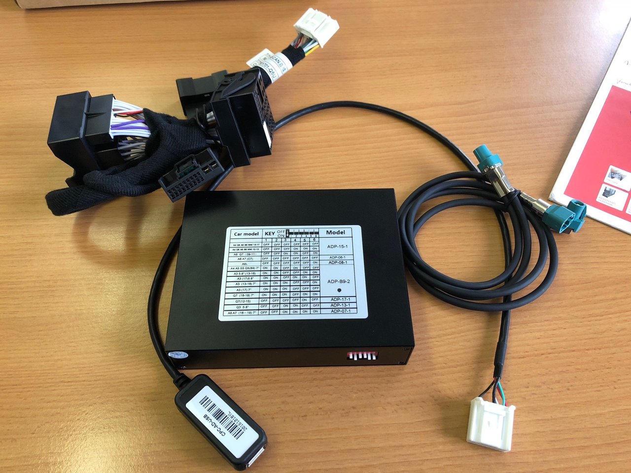

Si tu veux mais c'est quand même assez simple. Il faut déconnecter le fakra gris au cul du MMI, le câble en "Y" du boîtier vient alors se mettre entre les 2. C'est donc ce bypass vidéo qui fait que tu peux basculer d'un système à l'autre en appuyant sur NAV.
Hello,
Colis reçu hier, moi c'est pour un Q7 avec MMI 3G High, pareil les picots n'étais pas réglé, mais je suppose que c'est un boitier unique pour toutes les config et que c'est à nous de mettre les picots selon l'étiquette grise.
Je vais surement faire le montage ce Week, et prendrais des photos car je veux d'abord mettre à jour mon MMI et la carto, mais bon je crois être le seul MMI 3G :) (et oui je suis l'intrus).
Pas de problème pour la bière couettecouette, il y en a toujours dans le frigo. Oui je suis veto Capitainealbator. Pour que mes mésaventures servent à d'autres:
- Le cordon d'iPhone doit être compatible CarPlay... Eh oui, je me suis fait avoir comme un bleu. J'ai testé le cordon sur mon véhicule de travail équipe de CarPlay pour m'apercevoir de sa non compatibilité.
- le cordon vidéo se branche sur le connecteur gris du mmi et non pas sur le jaune... sinon, il y a le son mais pas la video! Pour les autres cordons, je ne vois pas comment ce serait possible de se tromper...
Voici voilà, sinon pour tout remettre en place, il vous faudra non pas un chausse pied (quoique...) mais beaucoup de patience pour en faire passer le plus possible dans l'encoche sous le MMI. Encore plus de patience pour remettre en place le clip vis (qui s'est gentiment décroché en ce qui me concerne) et la vis qui tiennent le MMI . Avoir sous la main un tournevis aimanté pour récupérer le clip vis et parfois la vis avant qu'ils ne tombent irrémédiablement dans les entrailles de votre Audi chérie (qui ne sera plus aussi chérie que cela quand vous sentirez quelques raideurs annonciatrices du torticolis). Prévoir de l'onguent cicatrisant pour les doigts meurtris dans les baies en ferraille du MMI et de la clim... N'oubliez pas de compter vos doigts, des fois qu'il y en ai un resté coincé dedans. Bon courage à tous et désolé d'en avoir fait flippé plus d'un!!!.

Au début j’ai eu une petite peur car j’avais pas d’audio sur le carplay. J’ai rebranché l’usb et spotify c’est lancé avec le son. L’interface est fluide, pas de lag ou bug. La qualité visuelle est celle de l’ecran, c’est pas mauvais mais pas la qualité de l’iphone!. Reste à mettre en place la rallonge usb pour sortir sous la console centrale.

En fait tu peux connecter un avec le boîtier et l'autre avec la voiture mais @shreck semblait dire que quand tu es sur un système tu n'as pu l'autre. Donc en gros si tu es en mode carplay tu n'as pu les fonctions de la voiture. Et à priori tu ne peux donc pas écouter radio ou carte SD si en mode carplay.

Si si tu peux écouter la radio ou la carte SD de la voiture et avoir l'affichage de CarPlay. Mais dans ce cas tu n'as pas les sons des applications....

En revenant d’un vêlage, ce soir j’ai rectifié l’erreur de branchement de l’entrée vidéo et.... ça marche!!! Merci encore couettecouette!

Non c'est pas que j'aime pas,  la fiche de connection n'est pas le bon, le vendeur a cru que ma voiture de 2015 est non facelift il faut prendre le modele de 2016 étonnant :heuu:.

 Je me suis mal exprimé. Sans faire fonctionner le boitier, si l'on tente d'utiliser la prise AMI avec un adaptateur audio-video et un chromecast, par exemple, il n'y a plus que l'image. Le système fonctionnait correctement auparavant. Je vais, quand j'aurais le temps, désactiver l'entree auxiliaire par le green menu pour voir si je récupère le son sur l'entree AMI.

Je suis un peu perplexe quand je vois le cable à installer et tous les connecteurs à brancher à divers endroits. J'espère que ça deviendra limpide une fois que j'aurai démonté le MMI et que je verrai les connecteurs :D
Sinon pour la fiche femelle USB, il y a peut etre moyen de la faire sortir depuis le cendrier ?
Mais nooooon... Faut pas en faire tout un monde, tout est plug&play, rien de plus simple. Juste débrancher / rebrancher.
