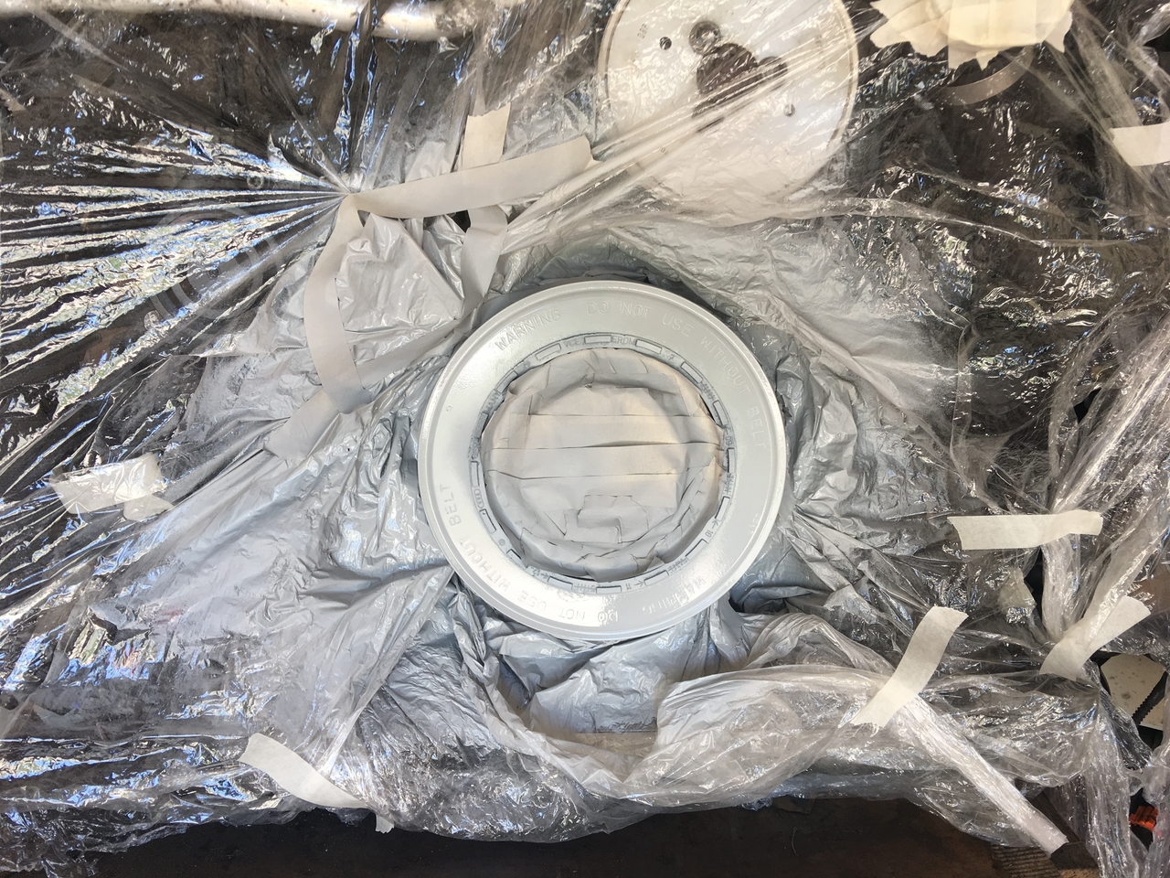

elvakos a répondu à un(e) sujet de elvakos dans A6 C7 / A6L C7 / allroad C7 - (2011 à 2018)
Bon, mon père ne pouvant laisser mon moteur tranquille, il a passé le samedi à retaper la poulie qui était rouillée sous la peinture et aussi à démonter l’erg et papillon pour nettoyer. Vue sont effort à prendre quelques photos, je post -

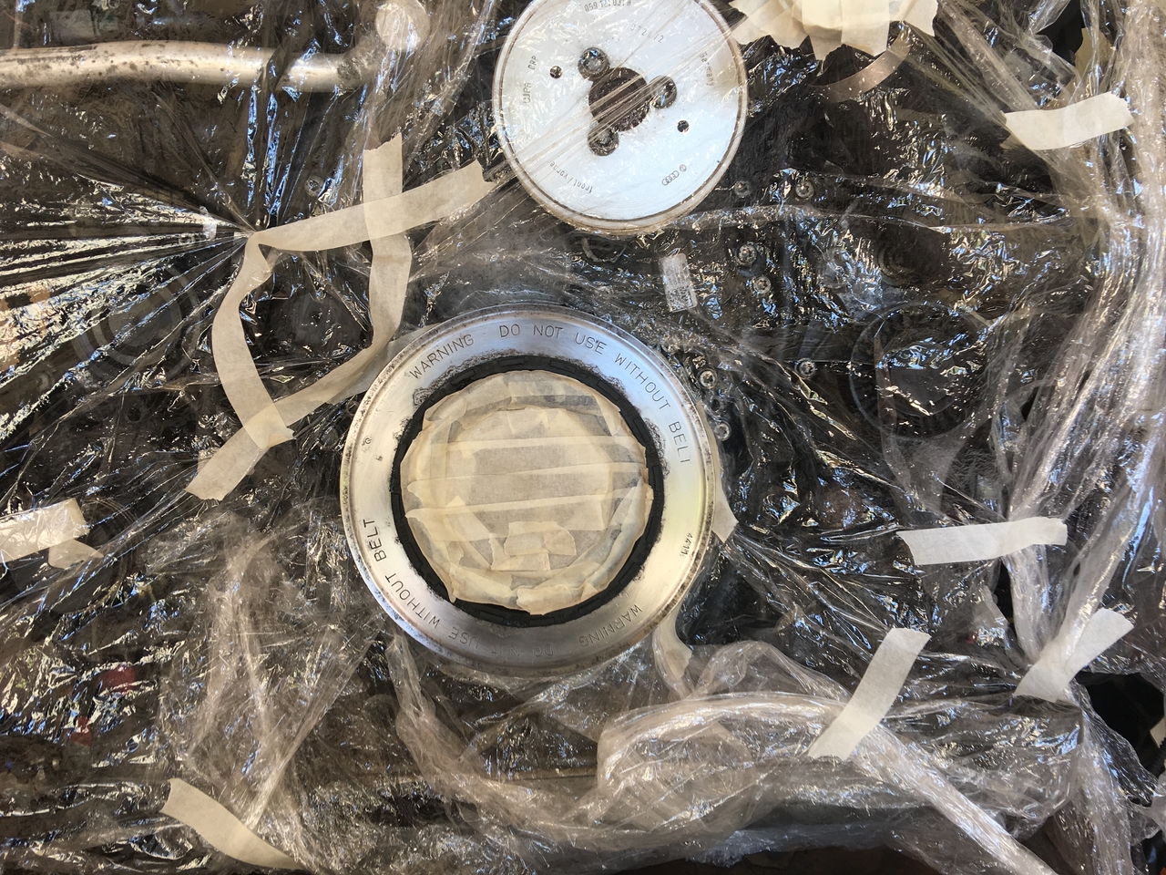

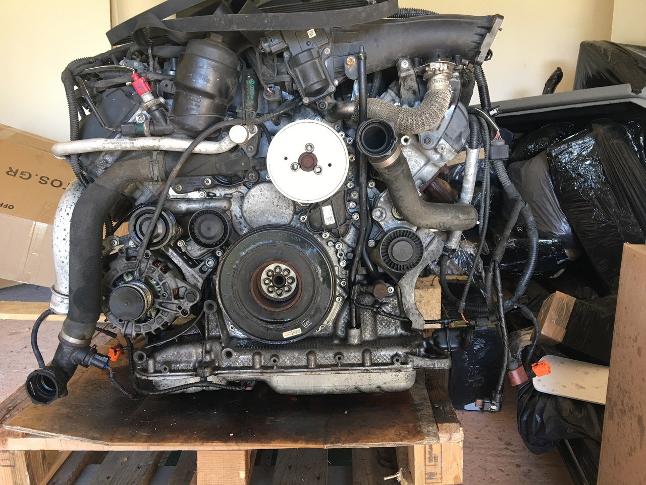

Bonsoir, petit imprévu aujourd’hui. Le moteur est arrivé, sauf que le garage était fermé (la femme du mécano à accouché lundi) et mon père c’est retrouvé tout seul avec une palette de 200kg. Je pars fin mars pour la ramener. La suite en photos(j’en ai demandé d’autres plus clairs mais vue la réponse que j’ai reçu, je vais me contenter de celles là).
