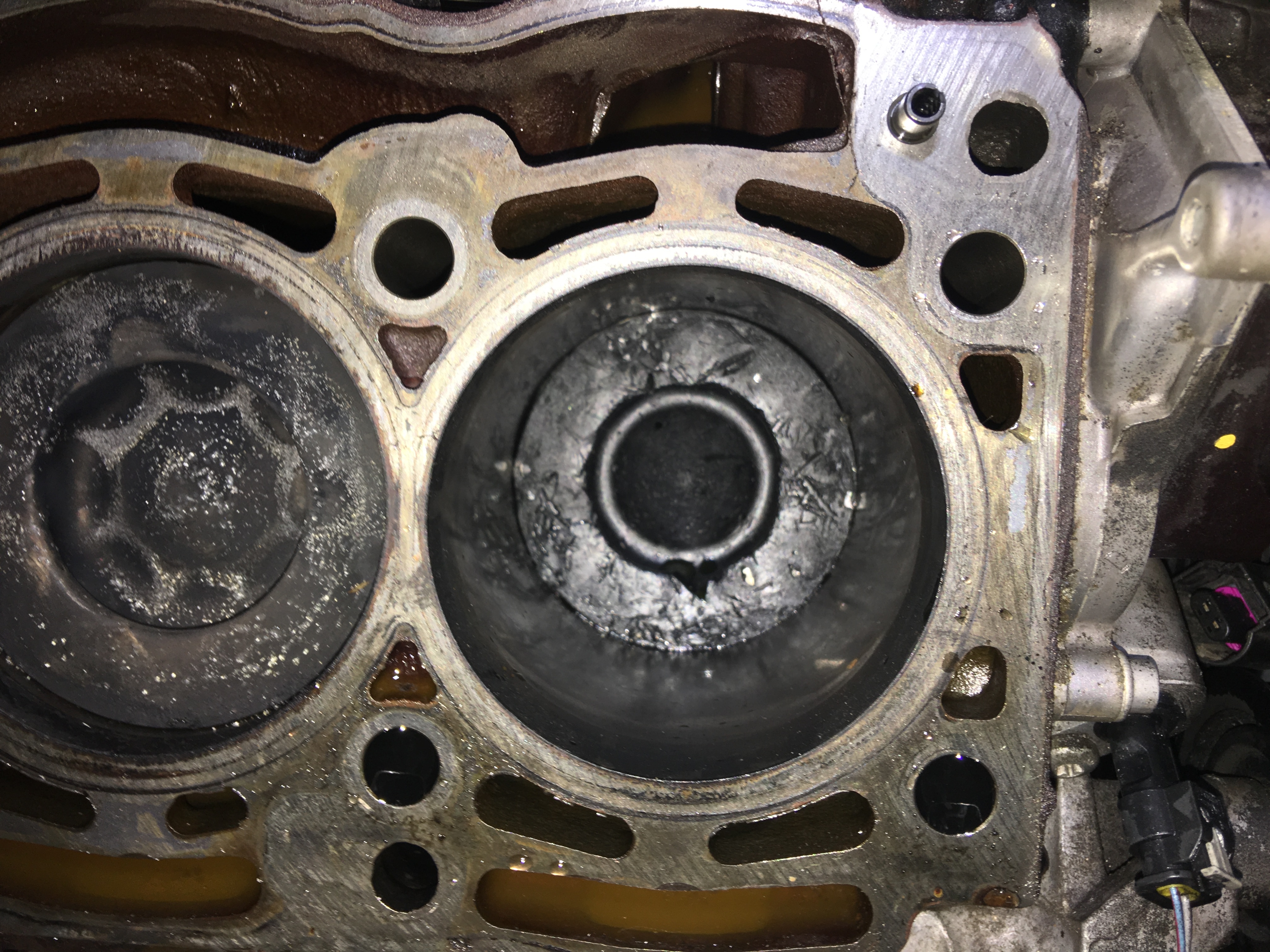

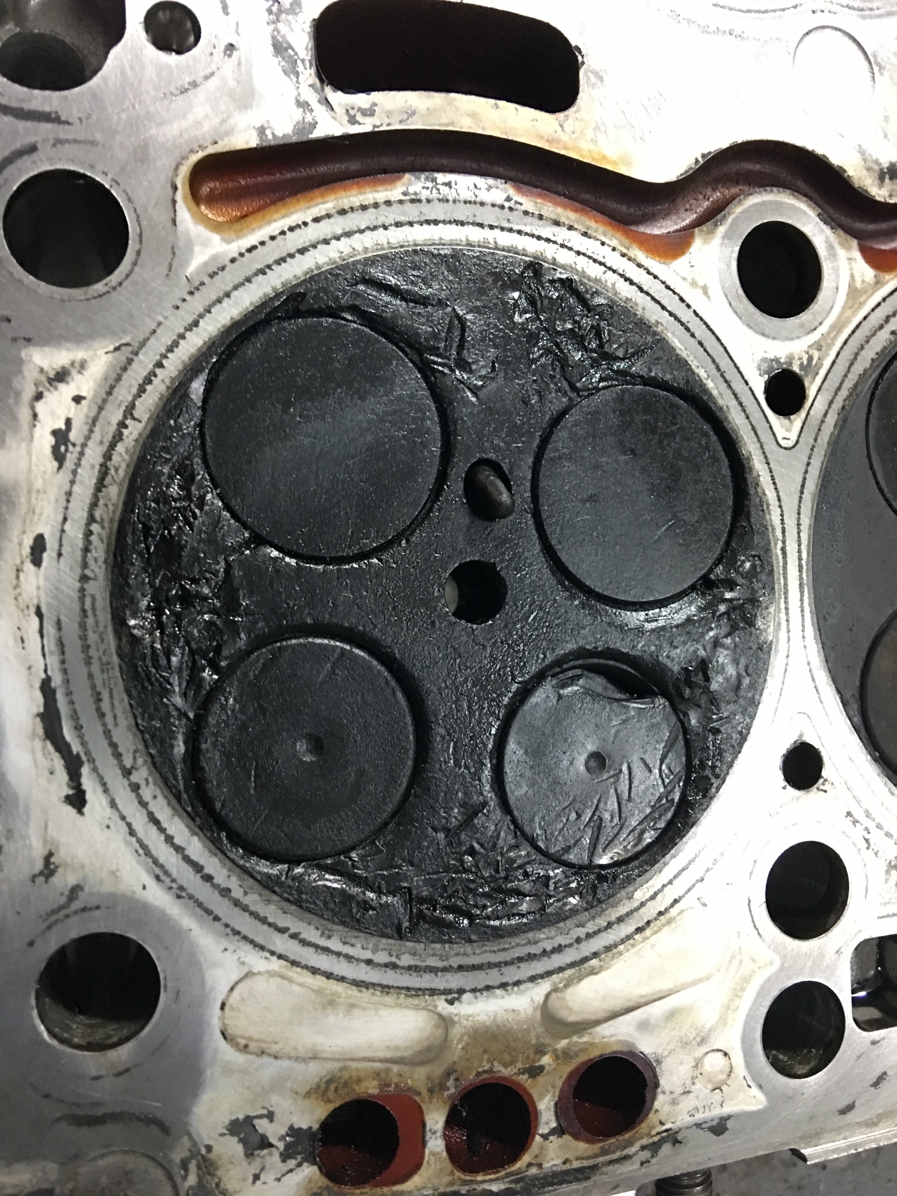

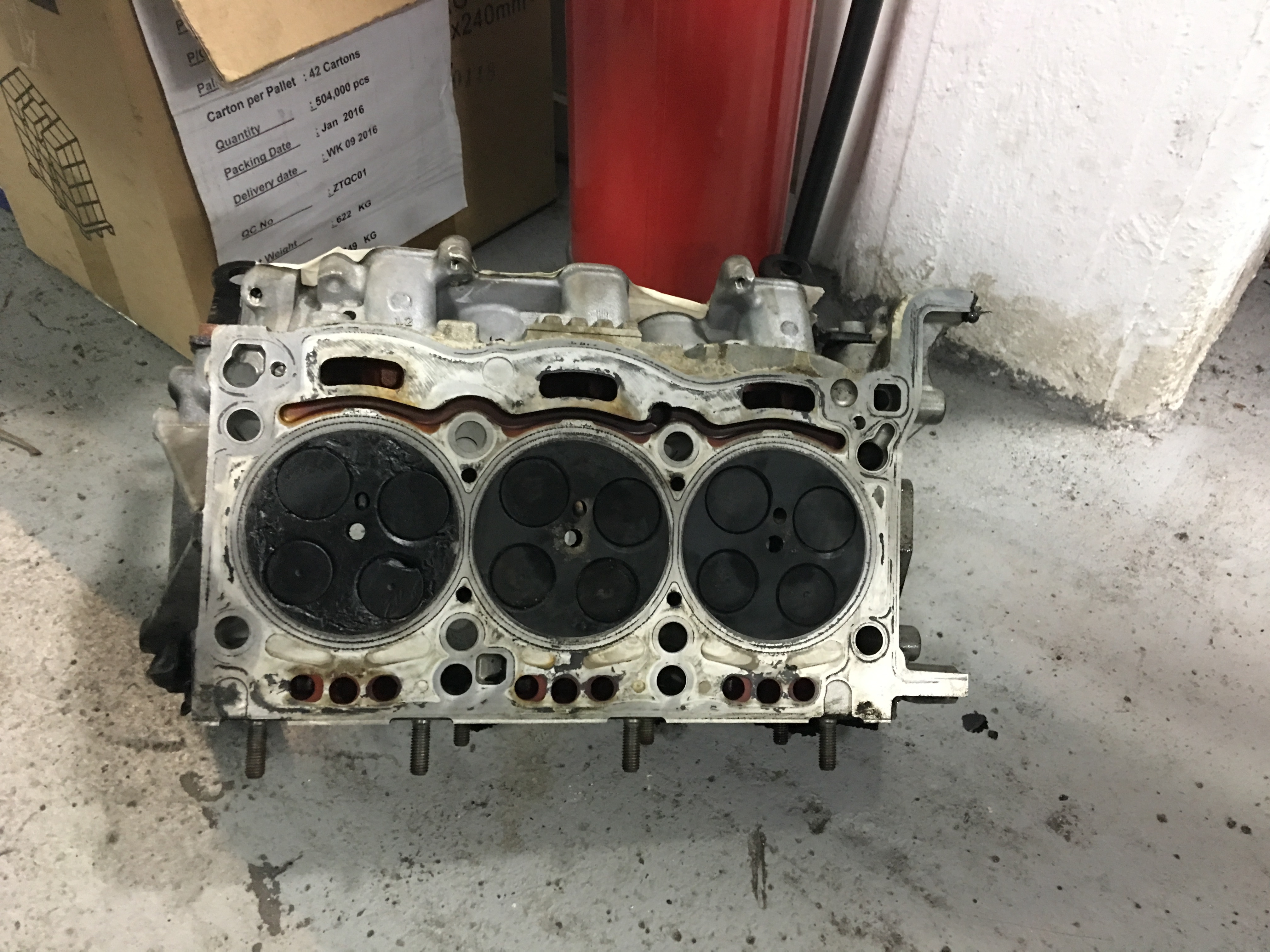

Bonsoir, Désolé pour le retard, le mécano avait trop de travail début de semaine. Donc la casse est dû à une pression hydraulique causée par l’injecteur sur le cylindre 1. On a retrouvé des morceaux de valve un peut partout. C’est pas beau, la bielle à morflée ainsi que l’arbre à cames. Le moral reste là, le mécano est cool. Il a finit à 8h30 et on est allé boire une bière. On commence les travaux mi-Fevrier. Le temps de rentrer et bosser un peux. -

Le spécialiste est passé, verdict: 5 sur 6 démontées, mais celle du cylindre 1 à la tête complètement soudée au bloc donc démontage obligatoire du haut moteur. Il m’on invité à venir voir les travaux lundi. -

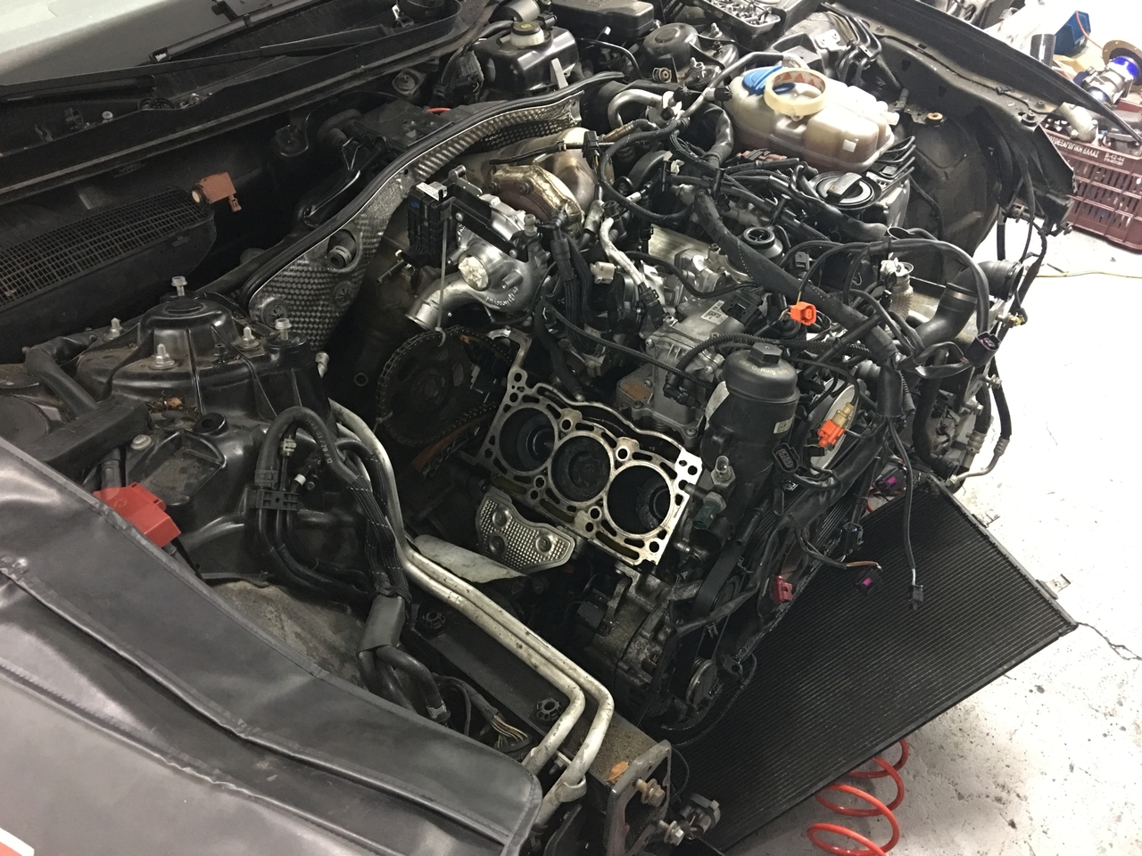

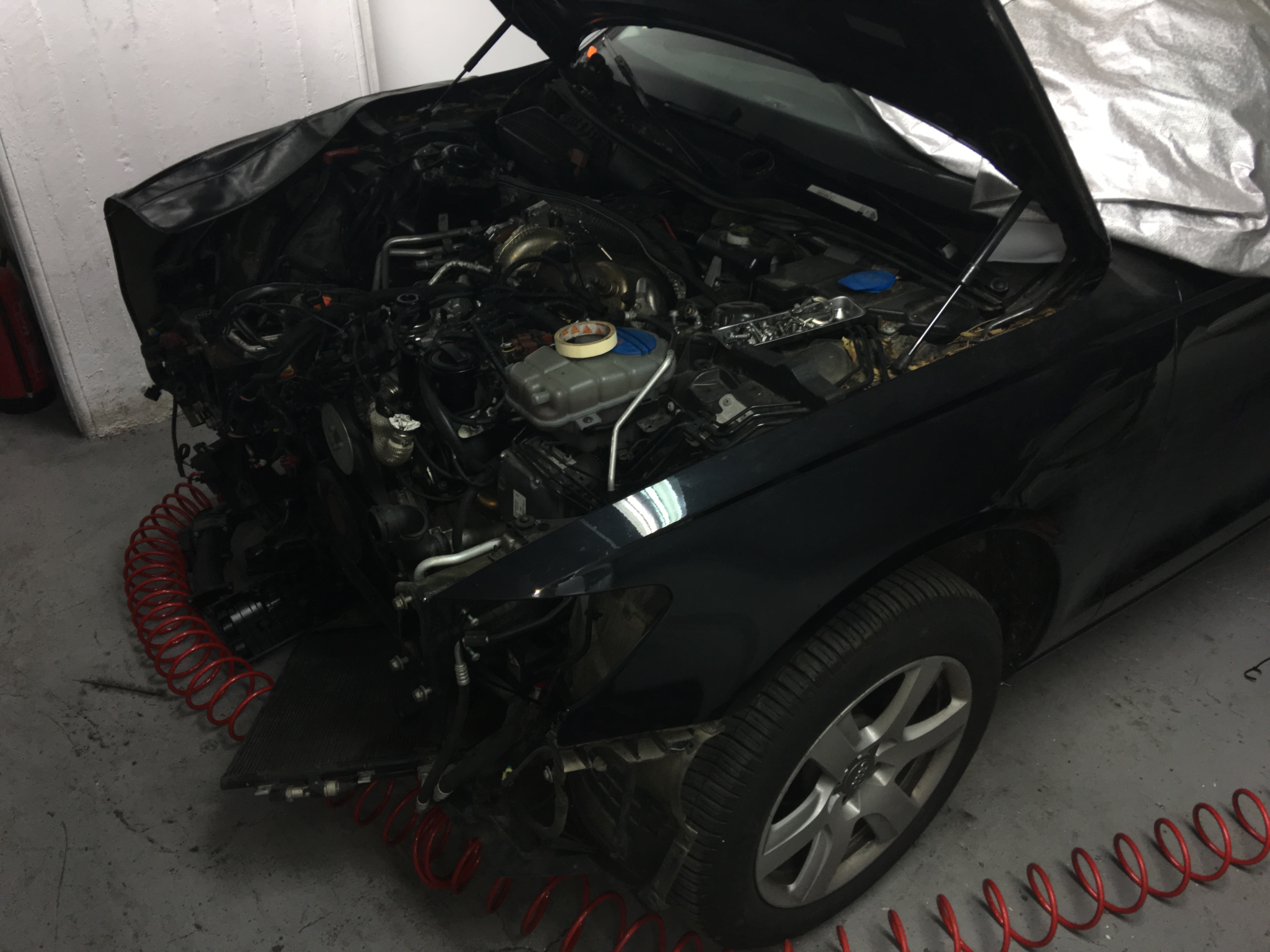

D’un côté c’est sûr, ça casse un peux l’esprit vacances repos. Mais maintenant, c’est partie. Je vais tenter de documenter comme je peux, prendre quelques photos pendant les travaux et après la prise des compressions, on prendra une décision sur la suite. -

Bonsoir, une petite mise à jour. Le demontage à commencé avec les bougies d’allumage. Résultat 3 sur 6 ne sortent pas sans casser. Donc demain un spécialiste qui vient pour retirer les 3 qui restent(il va les percer et placer un outil pour les extraires). Le mecano va par la suite enfin pouvoir prendre les compressions cylindres. Il a retrouvé du gasoil dans l’admission du cylindre 1. -
