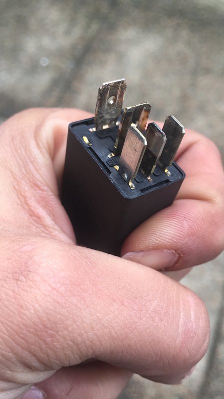

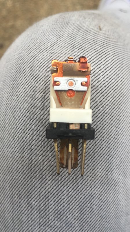

Chère amis, je viens de faire une belle découverte en farfouillant mes relais.
je vous joints les photos que vous voyez par vous même, d’apres Vous c’est en bon état ça ? 😆
Pour infos il s'agit la d'un relais numero 395 en position 2.1 derrière le volant. J'ose esperer qu'il est le seul à l'origine de ma panne si j'arrivais seulement à trouver à quoi il sert exactement.

2) Pour moi, tu peux commencer par nettoyer / décaper toutes les pattes de tes relais. Toute cette oxydation ne doit pas favoriser un bon contact et pourrait être à l'orgine du problème, pour quoi pas.
3) Pour savoir à quoi tes relais servent, tu peux demander à notre ami @DoloresBishop... ;)

Je vais faire ça alors, mais pour le relais que j'ai publié je ne me suis pas cassé la téte et j'en ai commandé un neuf, il m'a vraiment fait peur comparé aux autres qui etaient encore tout bien cuivré :D
M'enfin un bon nettoyage ne leur fera pas de mal ^^ et effectivement je suis bien curieuse de savoir à quoi sert celui ci en particulier :O

Donne un coup de bombe "kontakt 60" sur tous tes contacts /relais. ça enlèvera quasi tout les dépôts sur les contacts.
