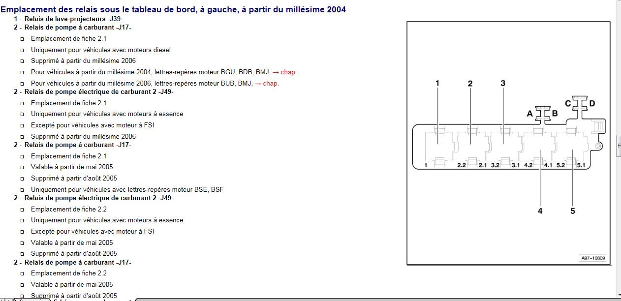

Ah je ne t'ai pas encore tout appris mon ami AP-Smiles_u1F609.png tu as un triangle jaune avec un éclair dans la barre en haut d'Elsa c'est les schémas électrique. Le plus dur c'est de savoir les lire et les utiliserAP-Smiles_u1F60B.png

Du coup pour en revenir à mon probleme et si j’ai les yeux en face des trous le 2.1 correspond bien à mon relais de pompe à carburant. A priori mon problème viendrais bien de la donc? 🤞

cc tu veux bien nous mettre une photo de ton porte relais avec tous les relais dessus et en nous indiquant avec ton doigt celui que tu avais débranché. Ensuite il va falloir tester le relai mais il te faudra un peu fil électrique et un multimètre
il y a une heure, DoloresBishop a dit :
Coucou, bon je sais qualité pourri, mais j’en ai pas d´autre pour l’instant je vous en envois une meilleure des que je sors du travail.
En tout cas sur et certain ce relais est en 2.1. D’ailleurs c’est simple je ńai aucun autre relais à ce niveau là. Je n’ai même pas les prises pour en brancher un.
