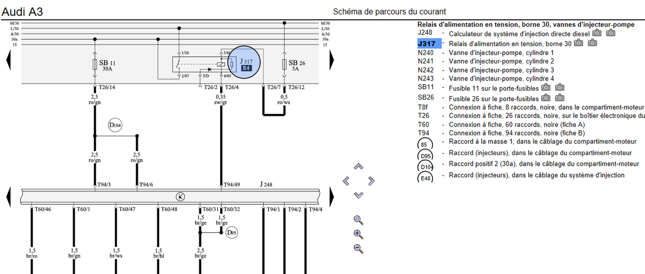

Holà tous le monde, Je m’excuse déjà pour ce retour tardif. Alors première chose deja : MON BEBE A DÉMARRER [emoji33][emoji33] Deuxième chose : finalement le problème originel était bien ce relais. J’ai mis du temps à le chopper. Les délais de livraisons étaient long. Sinon juste pour vous faire un retour : Lorsque j’ai mis le relais, elle n’a pas voulu démarrer. Et il se trouve en fait que lorsque nous avons changé le flasque d’étanchéité en même temps que l’embrayage, il a été mal positionné. (Changement fait lorsque nous avons changé aussi le capteur PMH).Résultat pas de démarrage. Heureusement on a pensé à ce problème, on a donc tout ré démonter et régler le flasque avec ce foutu T10134 (quasi introuvable soit dit en passant) Mais je confirme que le problème de base venait bien de ce relais 458 HS. Lorsque je l’ai remis, mon voyant préchauffage s’est allumé normalement et éteins normalement. Voila voila, je souhaite du courage à ceux qui s’attaque à ce flasque, c’était pénible [emoji23] Et merci à tous pour vos conseils et votre aide de au long de ce mois [emoji16] Au plaisir de vous lire prochainement. Envoyé de mon iPhone en utilisant Tapatalk -

En tout cas si c’est Ça 😱😱 je vous remercie par avance parce si tu ne m’avis pas dis de tester le R1 et R2 j’aurais pas eu l’idee De tester le R4. je prie 🙏🏽 -

R4 458 relais d'alimentation en tension borne 30 J317 pour les moteur BKC. -

Verdict a 50% XD Pour le relais R2 en position 2 , test avec multimetre, continuite OK. Test du "claquement" avec pile de 9V (dsl c'était les moyens du bord) OK Pour le relais R1 en position 1, test avec multimetre continuite OK, test du claquement avec pile 9V OK Pour les 2 bornes, test avec lampe temoin OK (oui dsl encore mais les pointes de mon multimetre étaient trop grosse du coup j'u retournerais avec 2 trombones En ce qui concerne le test claquement en demarrant, je n'ai pas encore pu essayer car je suis seule :'(, je ferais donc ce soir. EN REVANCHE ! par simple curisiotité, j'ai fais la meme experience sur le relais R4 en position 3... Alors, pas de continuité, pas de claquement, absolument rien, le neant... pour autant la lampe temoin s'allume sur la borne correspondante donc il y a du jus qui passe, relais mort... Reste à savoir ce qu'il commande celui la. -
