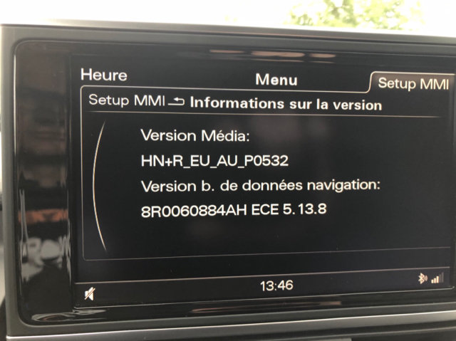

Pourriez vous me dire quel genre de MMI je possède... Entre les MMI 3G / 3G+ et autres je n’ai pas encore trouvé ma réponse...
Et dans la brochure Audi c’est inscrit MMI Touch...

Ok merci pour le MMi, je m’en doutais en voyant le HN+...
Donc adieu Google Earth etc...

Si justement c'est la bonne version.
Après quelques heures de recherche au sujet de la mise à jour du MMi / Cartographie...
Ce que j’ai compris, et corrigez moi si je me trompe, on est là pour ça...
Ma version, est donc de 2012 ou presque, la cartographie pareil...
Sauf que apparemment je ne peux passer de ma configuration à celle de 2018 en une fois... correct?
Oui c'est ça, tu peux mettre à jour le firmware en K942 directement (la dernière version est la P1001, mais je ne sais pas si tu peux l'installer directement, les K900/942 sont des cumulatives, tu peux donc les installer directement).
Ensuite, il y a effectivement la carto 2018 à mettre. Version 6.26.1 si ma mémoire est bonnne.

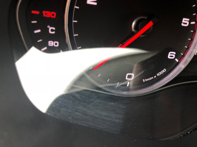

Quelqu’un saurait si la vitre du combiné compteur se détaille ou si c’est le bloc complet? Qqn qui aurait Etka par exemple ...
J’ai de vilaines rayures partout sur la vitre et en plein soleil (oui même dans le Nord il y en a ) c’est affreux...
Merci
Il existe du polish pour le plastique ça te reviendra beaucoup moins cher que de changer la vitre et à mon avis y'a de grande chance qu'elle ne se détaille pas
Comme dit Seb67 ça ne détaille pas la vitre, sur ETKA c'est le bloc compteur complet sinon il y a pas mal à vendre sur Ebay.de :bien:

Attention, en cas de changement du bloc compteur, il faudra mettre le bon kilométrage et même réinitialiser les clés
Ok merci
C’est ce que je craignais, qu’il y ait un bloc complet à changer...
J’ai regarder sur la Bay Allemagne le lien indiqué, mais j’ai l’impression qu’il n’y a pas la vitre ...
J’ai eu le cas sur deux de mes voitures et le polish spécial pour plexi a donné de très bons resultats
ca doit valoir dans les 5€ sur le net, ça vaut le coup de tenter !
