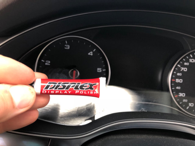

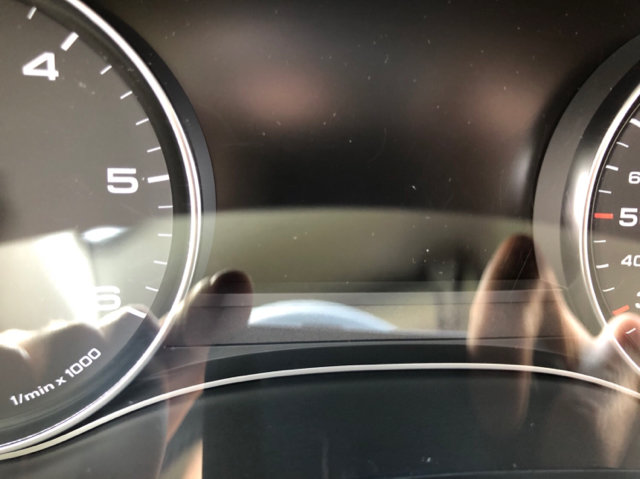

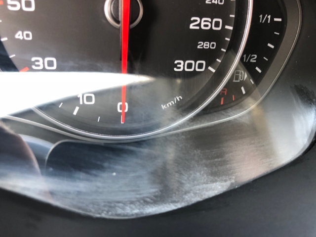

Aujourd’hui, toujours avec le lumbago, essai du produit magique...
Merci NORIS du Tuyau
ffbd8300959409d360a3c262b17838f9.heic&key=5a82ea955dd1c61daaa507b436d1f77077fc7c545e6b6761e6f84ac12332cbe9

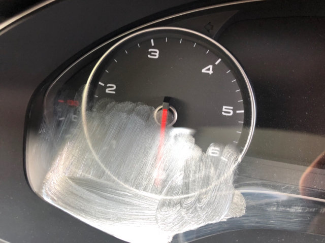

En cours d’application :
15244e9e4e34bbb1d1ce9f182c588e5f.heic&key=96d8d3539ccf8c02c02d8265c603160a14f36dc61d7ba6e86df1a5ae3f229b62
5271b5a7f46011f9c680b2acaf07035d.heic&key=ae0c83523f38b6ca17107075f18dccefa368b19ade574aea4df0cdc25922311c

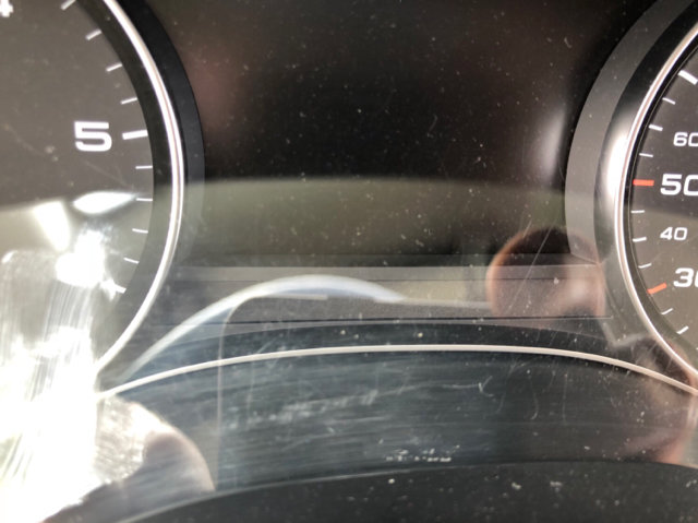

Résultat de l’essai :
8372dca71112a7a0e991e2bf6492f114.heic&key=cbda15eb866288f82e05fa528853a53e79b448c2f73379c3a7364943076558de
Avant le Displex :
46b6f36b5e8602b791e6d39a390ec8e4.heic&key=8cf33edef44c77aea7aaaa325a3aa2addfba31c477a4e0bd4d7064a32309d50d
Conclusion :
Pour un essai j’en suis très satisfait, je n’ai pas cherché à lustrer comme un bourrin...
Il reste quelques petites imperfections ici et là, mais vu dans quel état c’était au départ, je valide le DISPLEX
Pas mal pour 5€ livré non?

Top, vais y passer aussi.
Ah oui la preuve je vais commander aussi :AP-Smiles_14:
:bien:
Pour l'instant le miens est comme neuf mais si jamais on sais avec quoi arranger ça
de rien, si tu es satisfait c'est l'essentiel
Pas mal du tout...

Oui le displex , c'est le polish a avoir chez soi, j'en ai depuis presque 10 ans :D , il sert pour tout ce qui est écran de GPS aussi

Il fait pas mieux le meguiars car je l'ai fais a l'époque sur une golf 5, sur le compteur les rayures n'étaient jamais partir.

Meguiar’s PlastX j’en ai aussi, ça n’a pas du tout la même efficacité... Je n’ai pas réussi à faire partir de rayures avec le produit Meguiar’s...

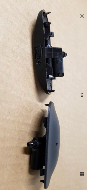

J’ai sur la voiture des gicleurs lave glace à 3 jets... Ce que je trouve bien dommage car sur ma « française » de 2005 j’ai déjà des gicleurs en « spray »...
J’ai vu ceci sur le net :
D’après la photo, cela ressemble bien à un jet de type spray...
Donc question:
Est ce que les FL ont des gicleurs « Spray » ou en jets droits?
Merci
Bon apparemment c’est ça, ce sont les remplaçants des miens et ce sont des Spray ...
Référence : 4G0955987A

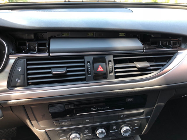

 Tu veux dire que cela fait aussi pour l'écran du MMi au centre de la console (celui qui se déploie)?

Je viens de regarder et ce sont bien ces gicleur qui sont montés sur mon A6
J'ai 2 jets sur chaque, dont 1 qui est vraiment dirigé trop bas sur chaque côté
C'est réglable ?

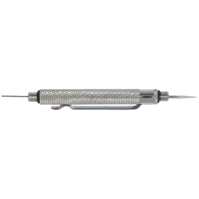

Oui ça se règle, les mesures à prendre sont décrite dans Elsa...
Tu peux les régler sans les détériorer avec ce genre d’outil...
Ou celui ci qui dispose d’une tige télescopique censée représenter l’endroit où le jet arrivera...
OK, merci
Je vais regarder cela de plus près
Bon alors j'ai regardé le bazar de plus prêt et même démonté AP-Smiles_u1F60A.png
Mes buses sont bien en mode spray et à priori non réglables avec cet outil
Par contre on peut les régler sur le plan vertical (en hauteur) grace a la vis torx que l'on voit sur la photo
Effectivement tu as 100% raison , si c’est en mode spray et sur le même principe que ce que je connais déjà, tu ne peux que les régler sur le plan vertical

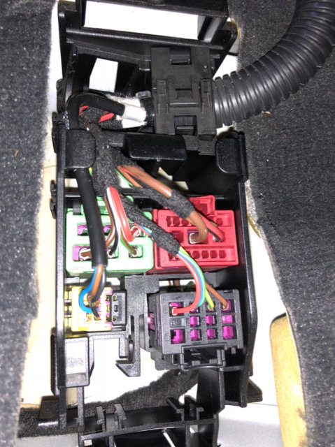

Me revoici au sujet de mon voyant d’Airbag...
Voici ce que j’ai sous le siège :
84ff241cd9540b24e956580f908bd2e0.heic
Quelle est la prise concernée?
Je dirai la jaune mais j’en ai aucune certitude... 🧐

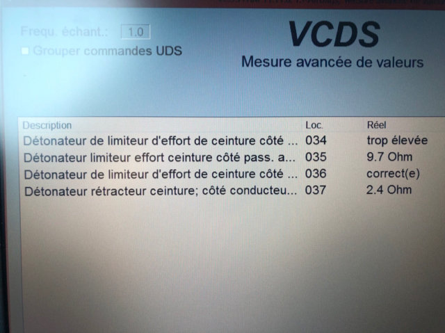

J’ai pris le taureau par les cornes, mis mon casque de protection et je suis allé voir du côté du calculateur d’airbags avec VCDS...
Après recherches, j’ai trouvé ceci:
Il s’agit en fait de la ceinture passager qui fait des siennes...
La valeur de résistance en Ohm dépassent les normes du calculateur, du coup voyant allumé...
Comme c’est une variable en dynamique, j’ai chatouillé la ceinture à plusieurs reprises, la valeur hors tolérance passe en « correct » 1 fois sur 4 en tirant un coup sec sur la ceinture.
J’ai laissé une valeur correcte, j’ai effacé le défaut, et redémarré.
Et la plus de voyant!
Alors que d’habitude, systématiquement au Check démarrage, le voyant s’allume instantanément (enfin plutôt reste allumé)...

Moralité, il faut que je démonte pour voir si qqch n’est pas grippé, ou crasseux...
L’ancien proprio était fumeur et la voiture était bien encrassée de jaune tabac un peu partout... peut être l’enrouler est il plein de merd....
