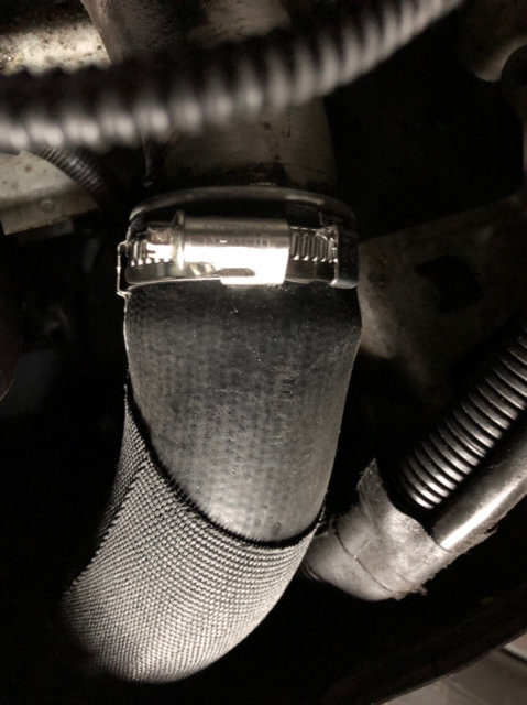

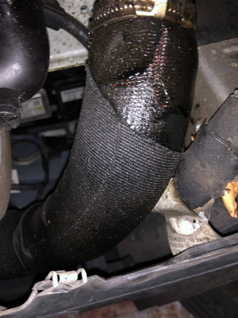

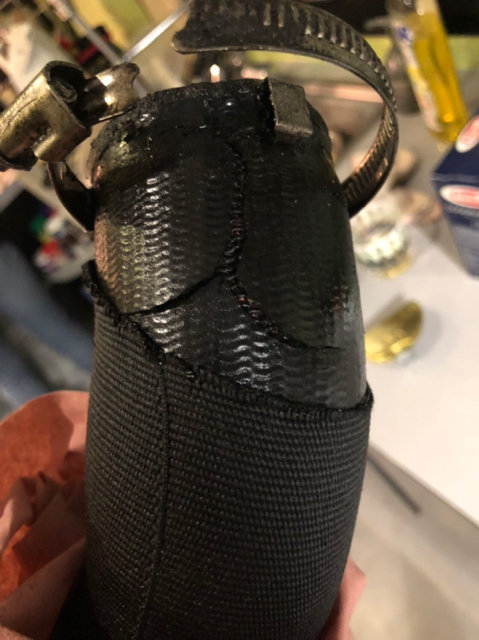

Remplacement de la durite d’intercooler droite, fendue.
c92de3fcdb257a63579e1894d2475358.jpg&key=af41c67229f0c4c58ddcbb376cfc1203847a48760940e6d95eec3911aefa572b
89779ea3a5f436f3ed7e6c460a57f543.jpg&key=ed0151f8f87bd5943a4f9eb1420f3eacd178886adb44c17aa36c6bcbd85e5d45
Et là du coup c’est mieux...
bc996c6da149eb61ced0e03fafcbae56.jpg&key=d1f8b312c3029b70b4683c87ed8599ff951c9fc169b38cb8db89e5da6e7d2593

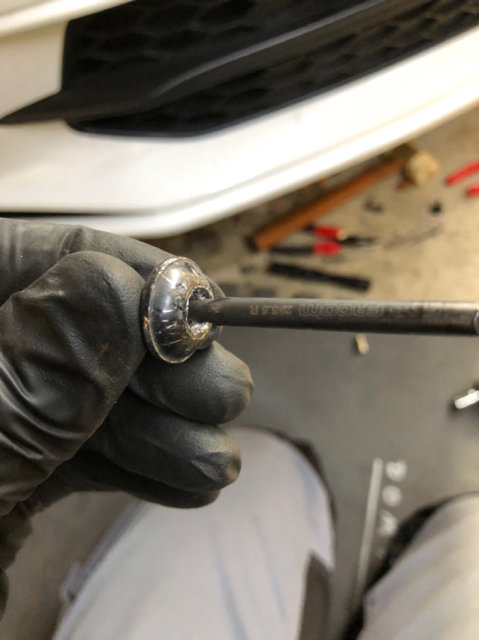

Pour ma part, les vis de cache carter ne se démontent pas avec un embout Torx, mais avec un embout XZN, taille M8.
a585b2202ec22c7885ab8a843a9c44ff.jpg&key=e1149de5cbf75a0c8742bf3cd5d91077478ddfde8cb181e582393625425c54a1
Parce que quand on démonte avec un embout Torx, c’est sur ça fonctionne pendant un temps mais on démolit l’empreinte...
6ab94a9d88d95d793977c86975b7c3d1.jpg&key=815e07803651deb39af06cb37c0f0ed417a478b44529bd033cd88b5146f84e6d
Et du coup il faut sortir le matos de chirurgien... Perceuse, et extracteur de goujon...
80d34fe8d69941ec2b2ceea155b2d1a7.jpg&key=6f8da6d2d56a5d026fa8ae46992b977ccab1b7e43ec4a3022d49115c871d0e68
Merci au mécano précédent qui m’a usiné 3 vis sur 4...

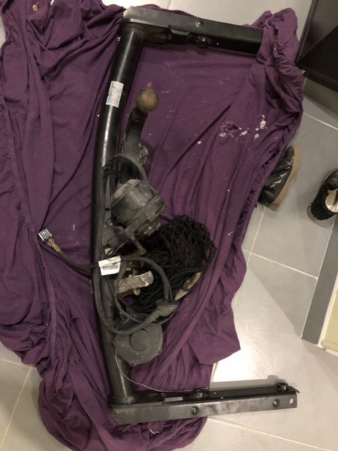

Nouvel équipement récupéré la semaine dernière...
Le câble de déverrouillage n’est présent que sur 30cm.
Il sera changé ainsi que toute la visserie.
Montage sous peu.
Tout l’accastillage a été commandé ce jour chez Audi, il manquera le calculateur.

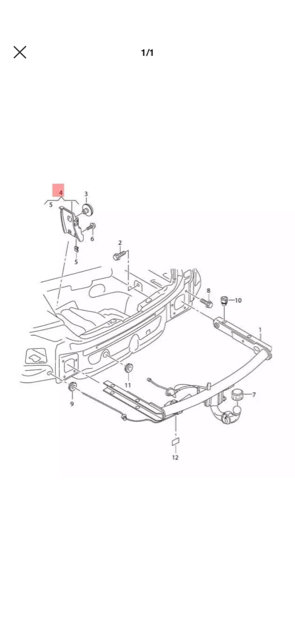

Pour l’attelage?
Dans le cas d’un attelage OEM :
- Un attelage
- une prise d’attelage 7 ou 13 broches avec son faisceau.
- Un boîtier calculateur.
- Un autre faisceau si tu n’as pas la prise rouge dans la partie droite du coffre.
- Un VCDS pour coder le module Trailer (69 de mémoire)
Et le gros doute que j’ai, concerne la prise bleue qui doit se raccorder sur le calculateur car elle n’est pas sur le faisceau voiture (prise rouge) ni sur le faisceau de l’attelage proprement dit (prise noire)
Si erreur, me corriger svp

À ma connaissance la voiture a eu Un soucis de carrosserie côté avant droit...
Mais c’était au niveau aile avant, jante...
La durite est située un peu plus à l’intérieur, et ne présente aucune trace de choc, friction ou autre...
Elle s’est craquelée au niveau du collier et ça c’est propagé à la verticale...
Ça ressemble fort à un excès de serrage...
Après... je ne suis pas expert en la matière...
Tu avais une idée précise?
Pas de soucis Nico, je ne t’avais pas relancé non plus, un peu débordé aussi... et là en étant à la CC pour la durite, j’ai sauté le pas...
J’espère que tu pourras trouver preneur...
non à part un choc ou comme tu dis un serrage
et l'autre est en bonne état ?
