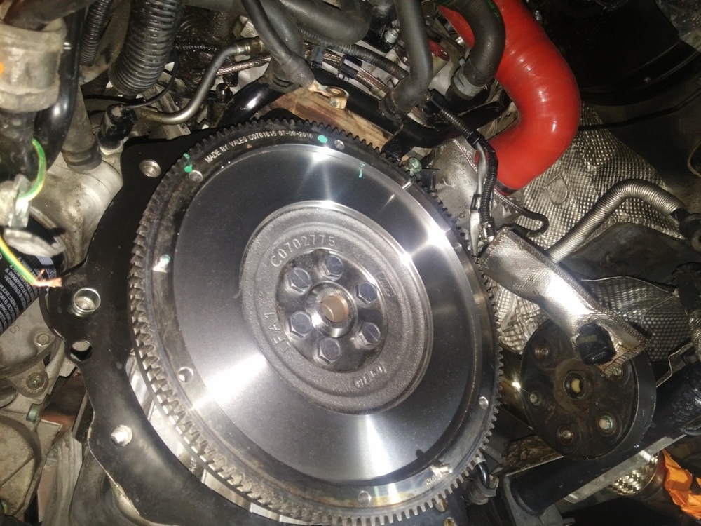

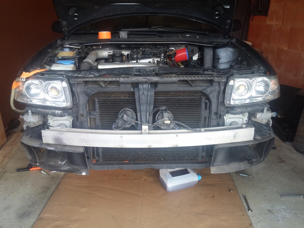

Déjà effectué :
- Embrayage + volant moteur rigide Valeo
- Vidange Haldex

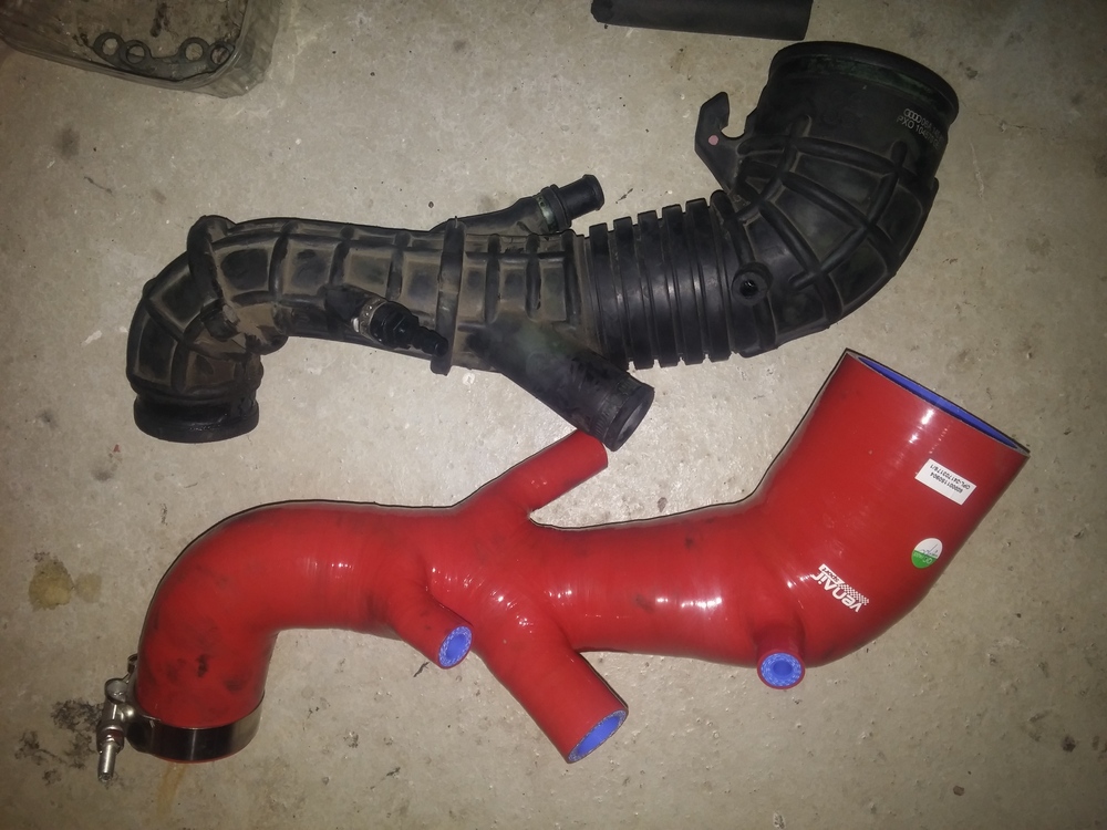

- Durite d'admission Viper
- Ligne complète inox + cata sport
- Barres anti roulis ST Suspension (filiale de Kw) gros diametre
- Combinés filetés AP Suspension
- Jantes XXR 527 en 18x8.75
- Cire Meguiar :)
Dans l'ensemble elle est plutot propre mais sur les photos on ne voit pas les petits défauts :icon_biggrin:

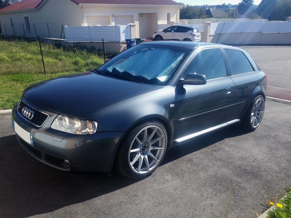

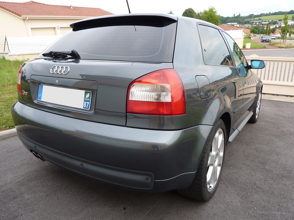

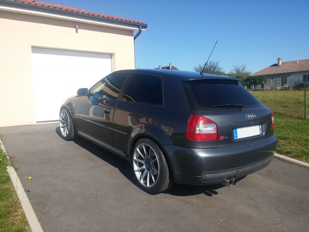

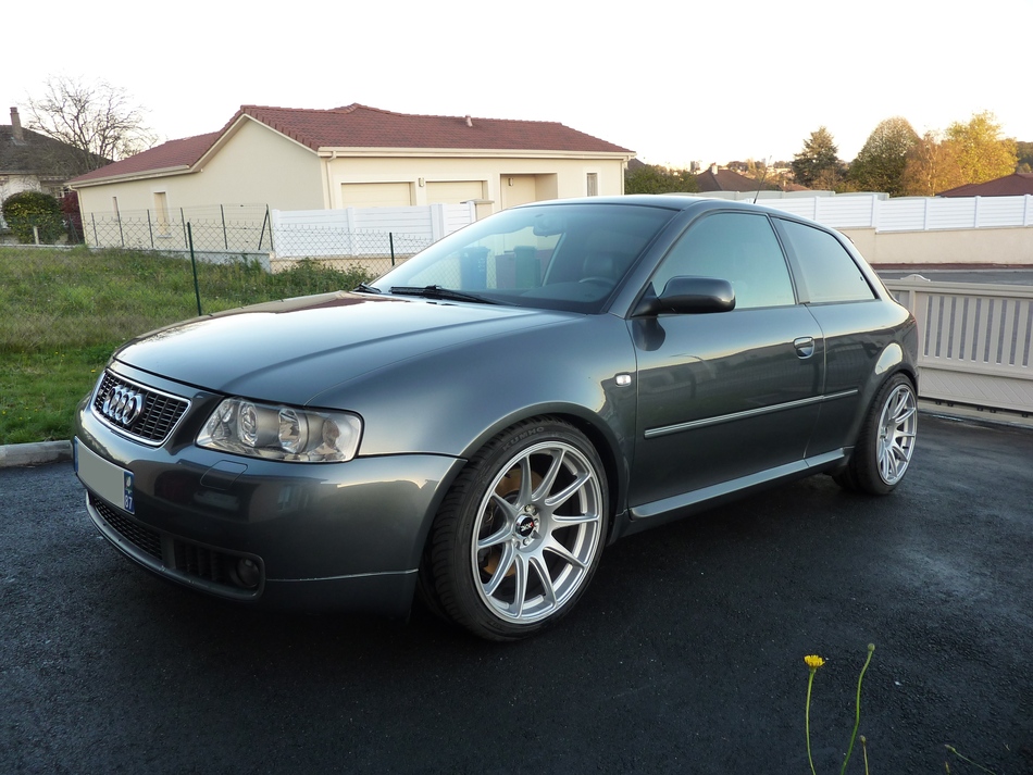

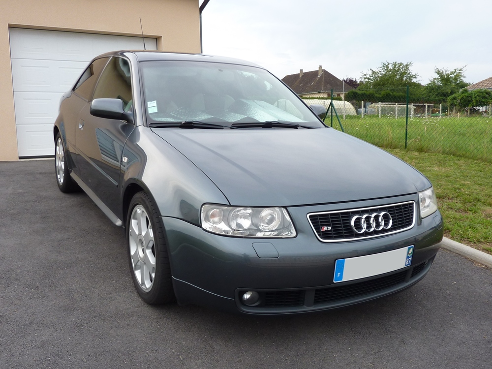

Quelques photos en vrac par ordre chronologique :
Bienvenue Du 18 des filetés et sa la rend si mechante
Superbe S. Bienvenue à toi.

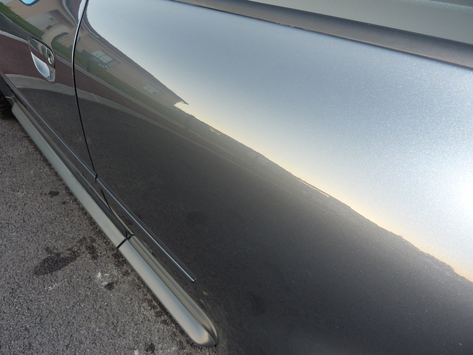

:icon40: Quelques clichés que j'avais oublié de partager suite à un petit detailing !

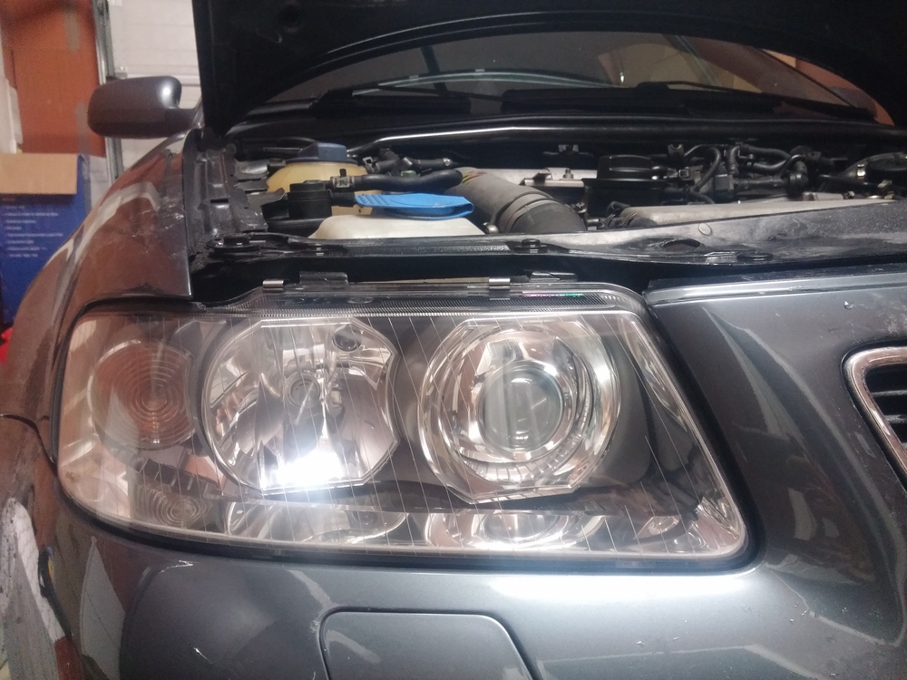

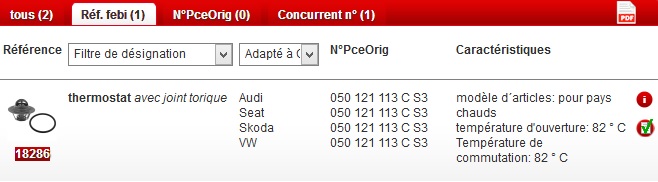

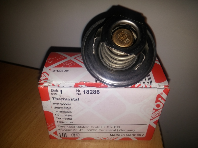

Yop ! Aujourd'hui montage d'un thermostat 82°C.
Et surprise au déballage, il est indiqué 88°C sur le thermostat en lui même :reflexion: :reflexion:
Pourtant pour la ref que j'ai acheté (FEBI BILSTEIN 18286) il est indiqué partout (même sur leur site) qu'il s'ouvre à 82°C. Je n'y comprends rien...
Je n'ai malheureusement pas de thermometre pour effectuer le test dans une casserole :nixweiss:
J'ai eu la même blague il n'y a pas très longtemps .....
J'avais commandé le calorstat seul (sans joint) Febi 17910, et j'ai reçu un emballage 17910, mais un calorstat avec ouverture à 87°C
J'ai ensuite commandé le Febi 18286 (17910 + joint) et là j'ai bien reçu un 82°C
Du coup c'est bien Febi qui deconne... L'emballage étant scellé ça ne peut venir que d'une erreur de leur part...
Fait chier :icon8:
Du coup tant pis, je monte quand même celui là, ça fera comme à l'origine. -_-
