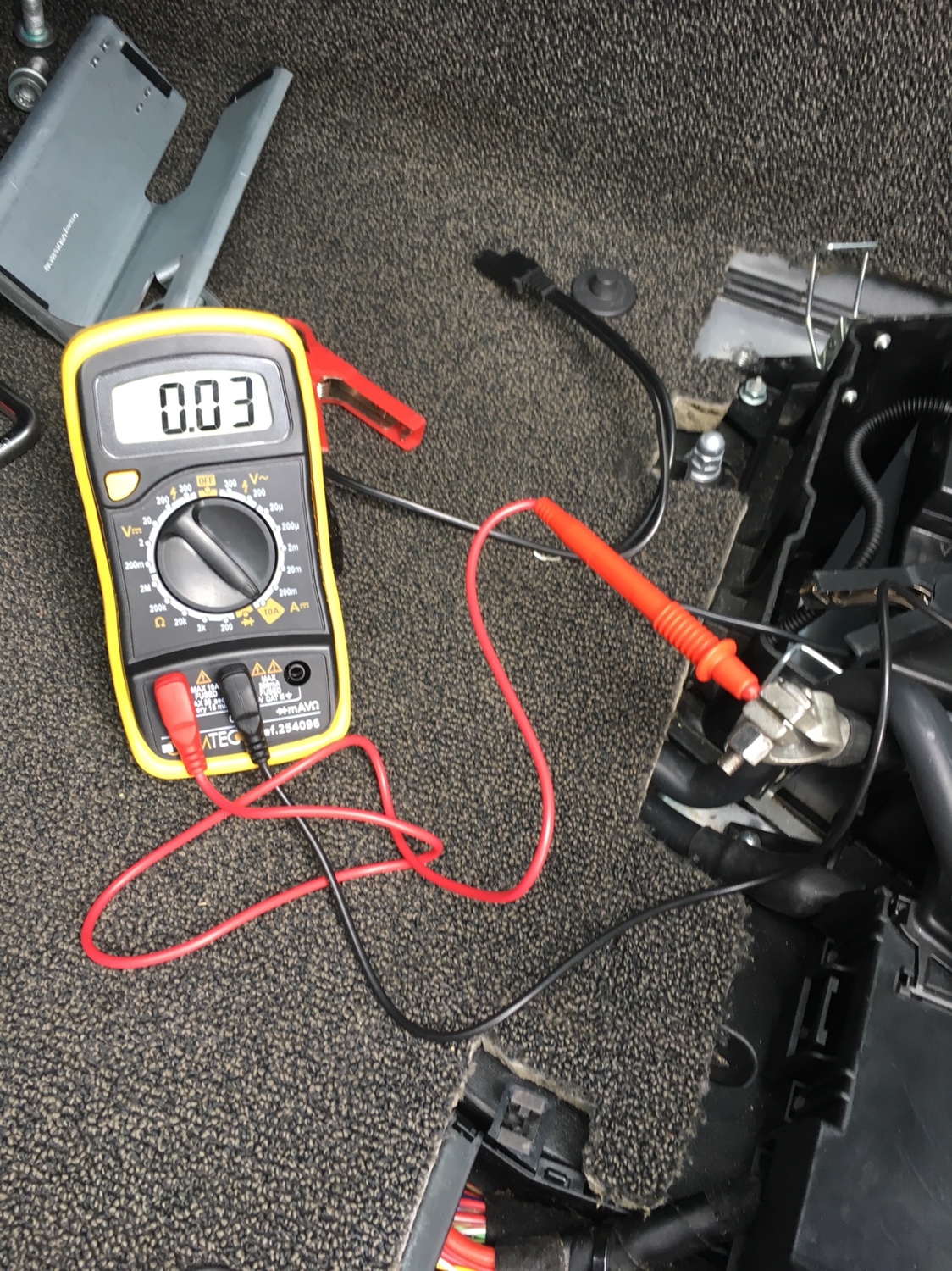

Cette mesure à été faite juste après un petit test de consommateurs qui me donnait 0.03A.

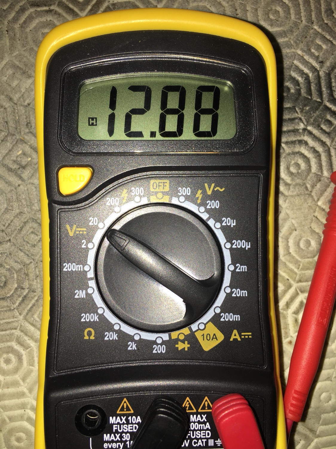

Deux après ma charge profonde elle était à 12,88 V et 10 minutes avant le montage.
La thèse de la décharge profonde de la batterie tombe à l eau. Dommage. Elle est comme je le pense depuis le début et certains du fofo juste bonne à être remplacée.

La elle est déjà à plat
Avec aucun consommateurs et surtout même sans être branchée elle perd
