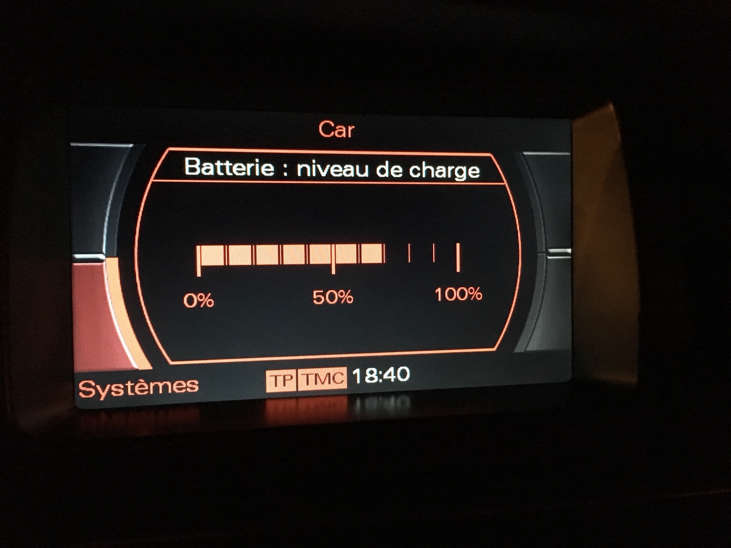

EN plus ce qui est drôle c est qu à 18h40 j avais ça f1040fea3b9a803b9b73e6d29bec0eb4.jpg
Et à 21h24 sans chargeur j avais ça
Normal quoi
Pour moi c est la batterie qu Audi ne veut pas me changer. La je viens de retourner à la voiture car j avais oublié un truc dedans et surprise je suis maintenant à 10%, 2 minutes après ... j en peux plus

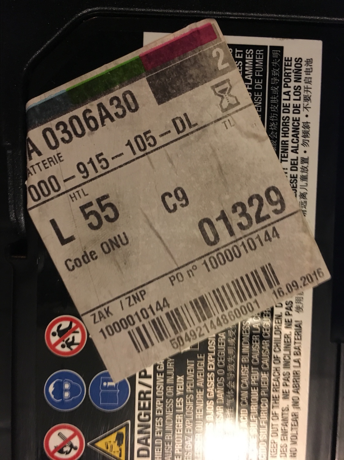

Non pas de batterie neuve ils ont jusqu’à lundi pour me répondre. Après je vais aller plus loin.

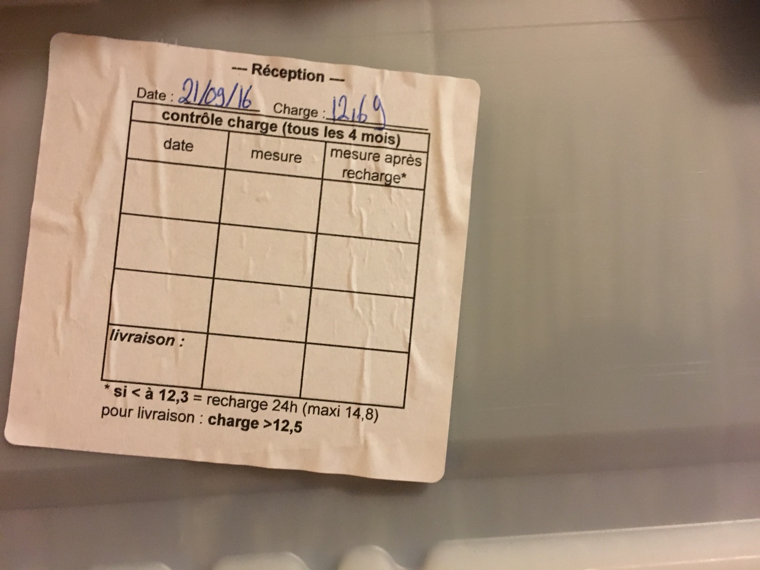

En plus j ai découvert qu ils m ont mis une batterie qui date du 16 septembre 2016.
La date est en bas à droite du code barre.
Et ils l ont semble t il pas rechargée avant de la monter. Pour mémoire ils m ont mis cette batterie le 20/01/2017...facture a l appui
