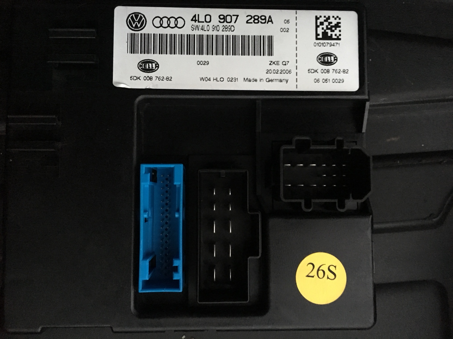

Cest un 2006 le miens mais pourtant jai bien suivis le câble de plus et je nai pas vu ce boîtier alors que je connais la ref
Il na pas pu être supprimer quand même !!! Surtout que je peut rentrer avec la valise dedans pour la code ou jai vraimét mal regarder , je contrôlerai ce week-end

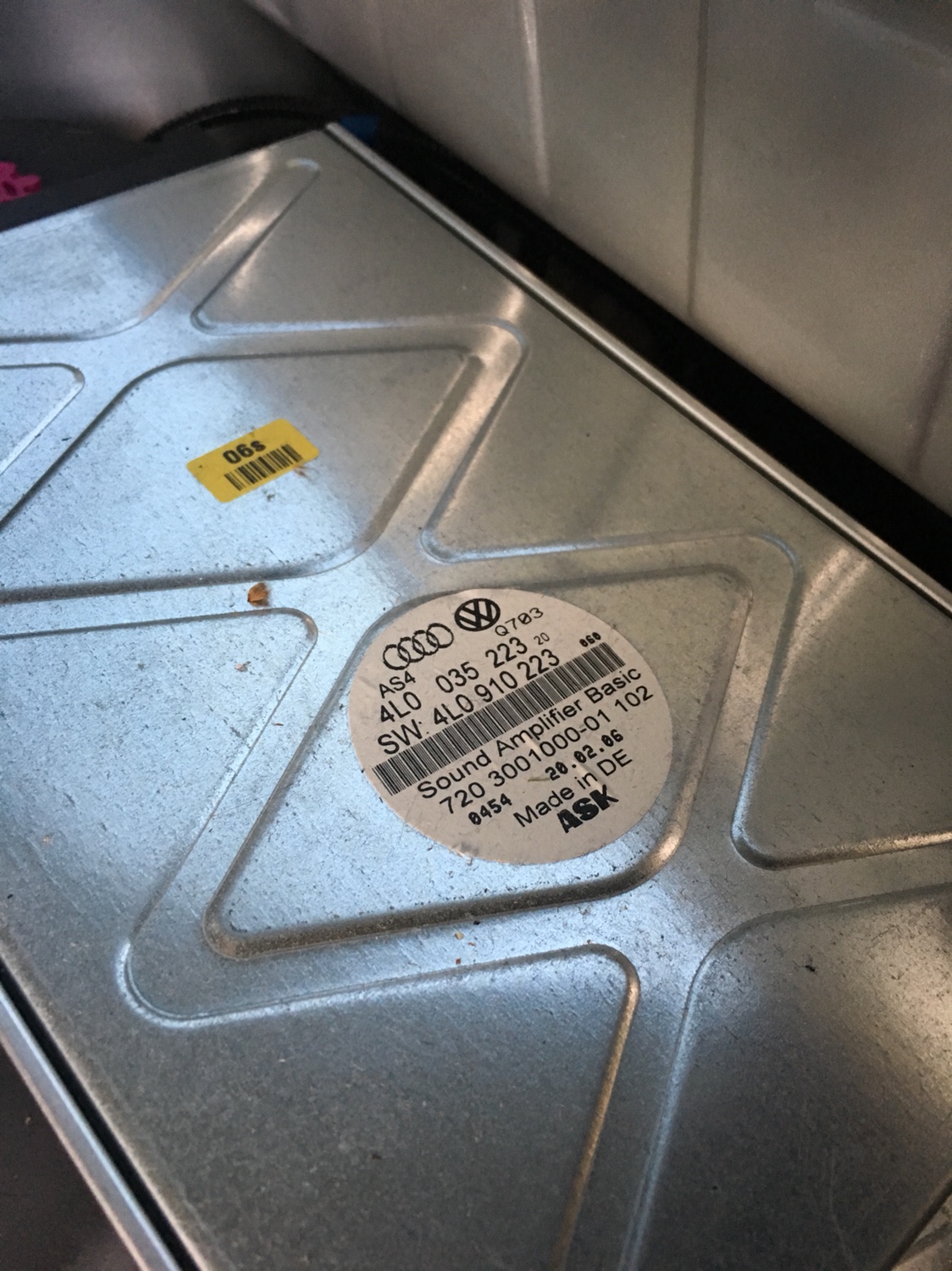

Moi aussi mais un bose qui a déjà pris leau alors moi aussi jai un doute jai lai sauver donc tous fonctionne mais est-ce que il me fou pas le bordel !!!!
Non rien mais il a 11 ans quand même...Donc je ne sais pas

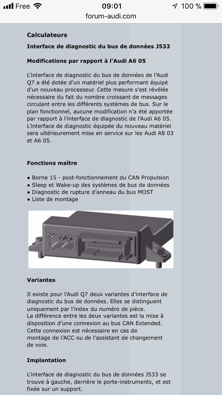

Est ce que quelqu un sait quel est le calculateur qui met tout les autres en veilles et ses références ?
