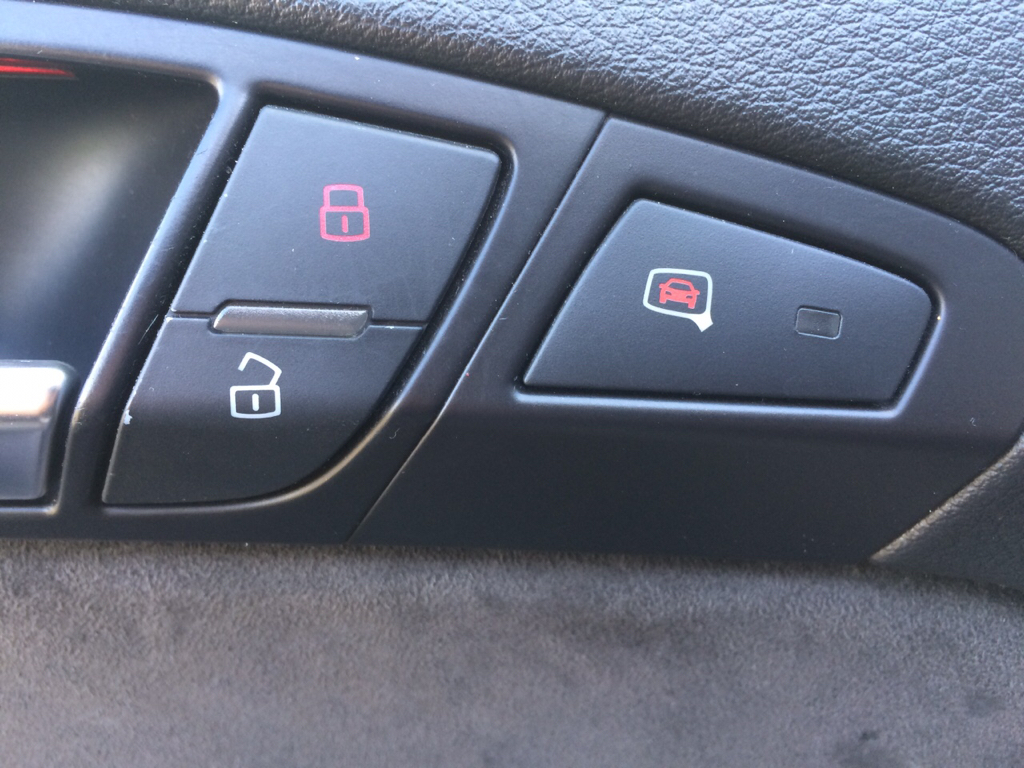

Pour le mode sommeil, tu regarde si environ 90secondes après avoir fermé la voiture, le bouton des feux de détresse s'éteint et la Led rouge de l'alarme de la porte clignote lentement..
Tu as le bouton ds ta potier conducteur ?
Voila le bouton
Euh non enfin je ne sais pas à quoi ça ressemble

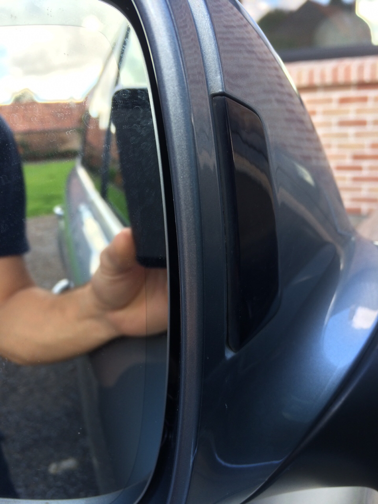

Pour le mode sommeil rien Pierro il le faisait tout seul mais pas pour les lampes de rétros... Je ne sais pas pourquoi.
Moi les miennes séteigne sans souci par contre et le bouton warning aussi saut une matin il était rester allumer

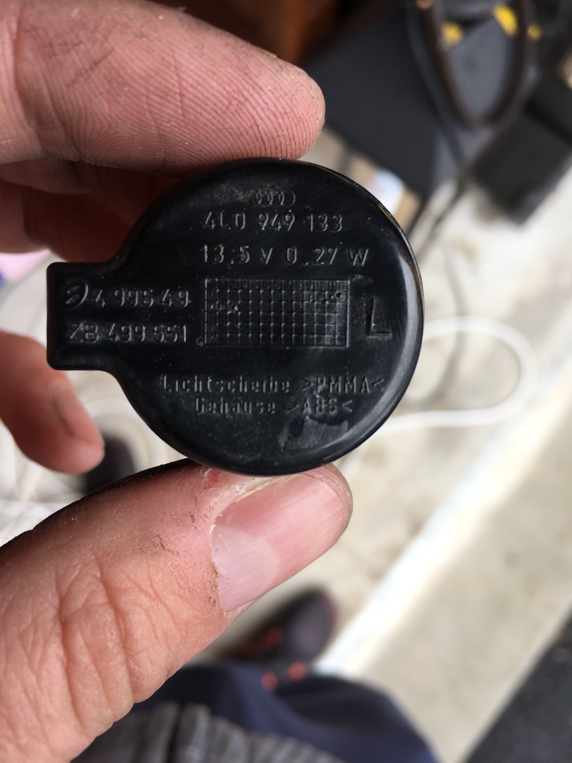

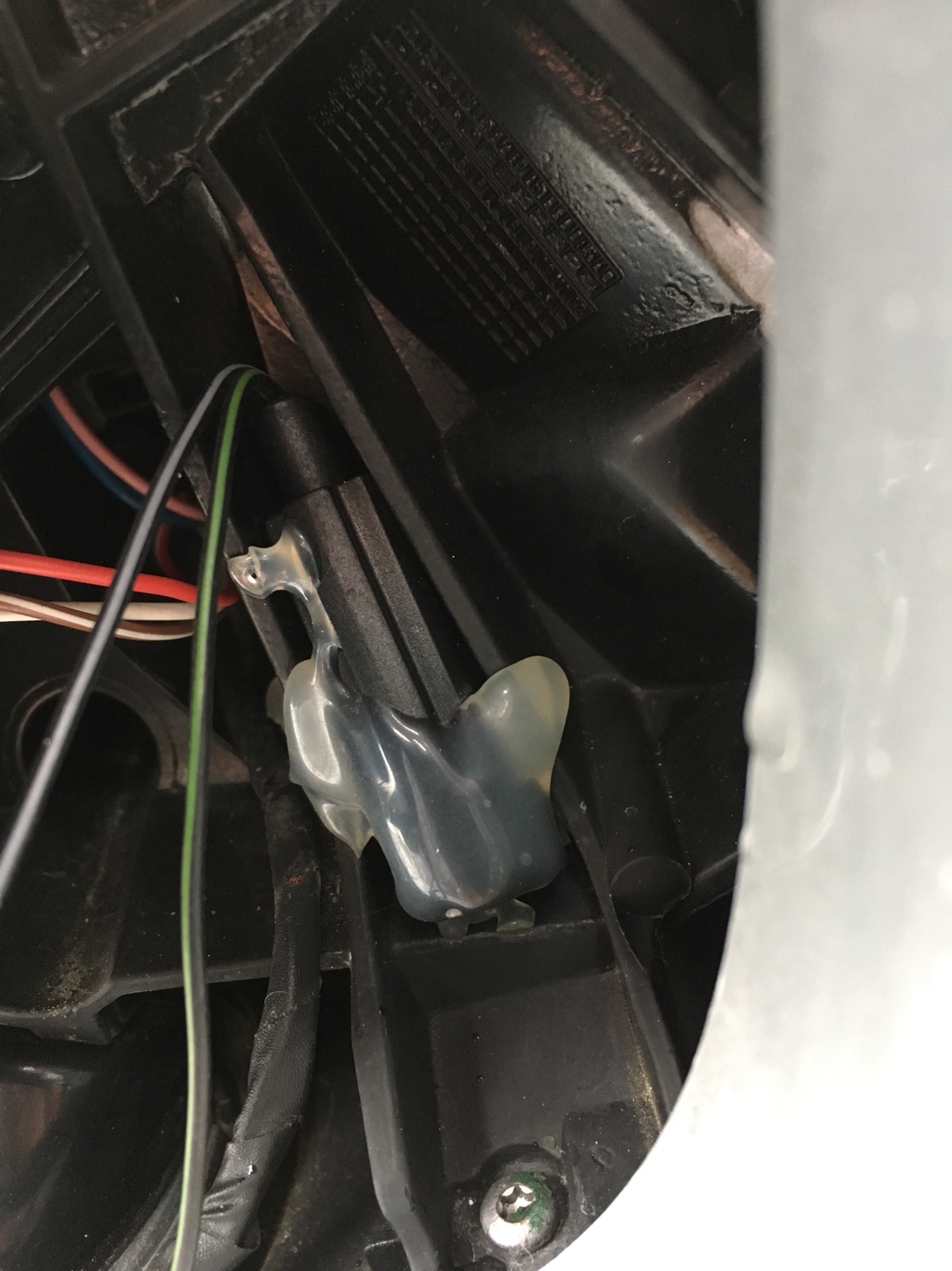

J'espère pour toi que tu as trouvé l'origine de ton problème, car même si c'est normal que ces lampes restent allumées ce qui l'est moins c'est l'eau ! Et l'eau est conductrice, et il suffit qu'il n'y en ai pas assez pour provoquer un court circuit (et donc cramer un fusible) mais juste assez pour augmenter considérablement la consommation de ton ampoule ! Tu ajoutes à ça une batterie fatiguée par tous ces mauvais traitement et effectivement il se pourrait que tu vienne de trouver l'origine de ton soucis, je croise les doigts pour toi !!
Merci !
Ces lampes doivent s'éteindre normalement le temps qui tu as déjà défini dans le coming home en fait. Et la elles restaient allumées toutes la nuit.
Le jour c est la même problématique mais pleines d eau cela ne fait que rajouter des problèmes sachant que consomme 13,5 V et elles coûtent un bras en plus

Essais de sécher les retros et virer les ampoules pour voir se que ça donne, ou bien tente de trouver le fusible correspondant.
Ce qui est inquiétant c'est que si elles ne s'éteignent jamais il y a peut être encore un soucis ailleurs.
C est ce que j ai fait. Je les ai débranchées et isolées tout comme leur alimentation.

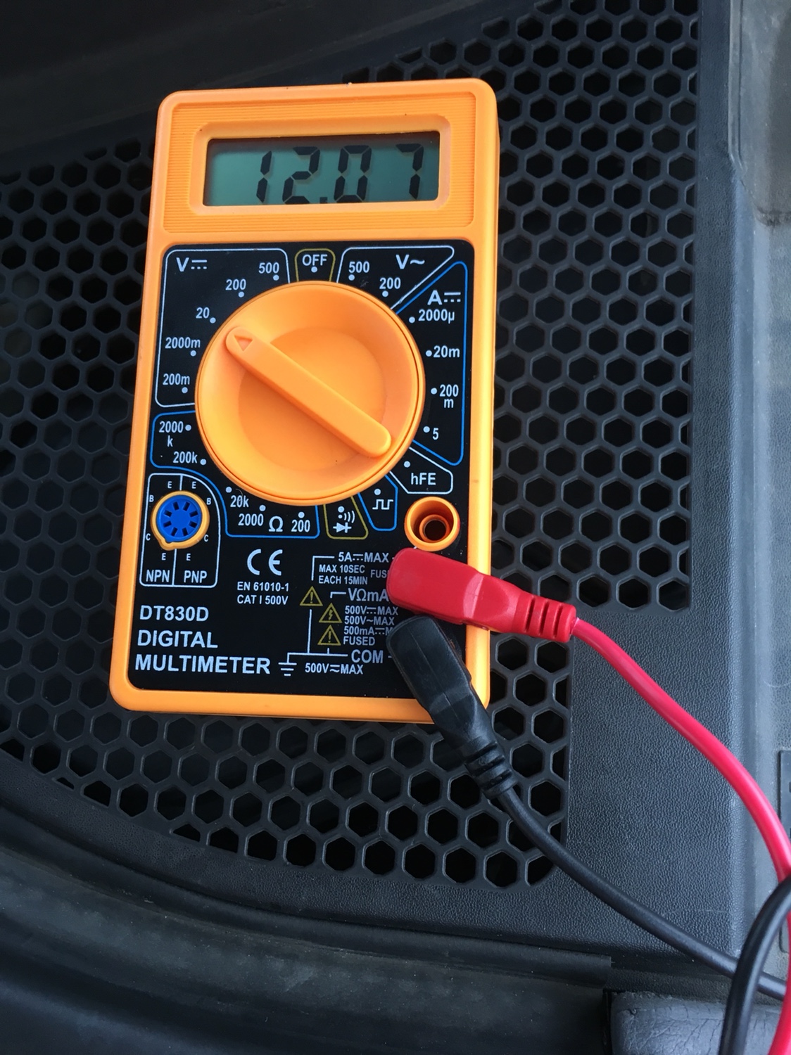

J ai l impression que j ai autre chose qui bouffe du jus.

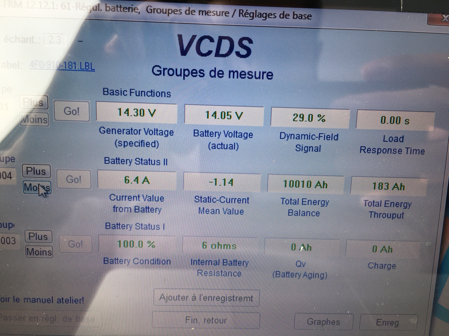

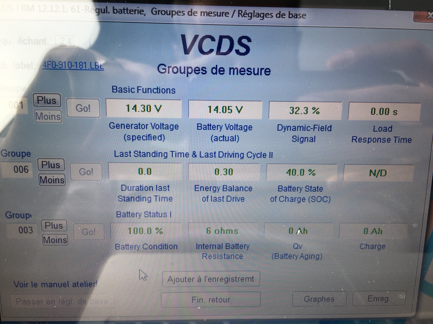

Ma batterie a bien morflé en 8 mois alors est ce que c est pas ça aussi. Elle ne prend plus qu un certain seuil de charge. L indicateur MMI qui est la pour décorer m indique actuellement 60% alors que deux heures avant 100%.
Via VCDS je vois bien qu elle est fatiguée. Dites moi ce que vous en pensez.
À l arrêt à chaud
2 heures après
Perso à pars la sortir, la brancher une nuit à un chargeur , voir le lendemain si elle perd en restant débrancher et en contrôlant toute les heures ... je vois mal comment tu va pouvoir estimer si ta batterie na pas morfler au cour de ces derniers 8 mois 😕
Merci. En l etat je ne peux pas faire comme ça. Ceci dit Norauto qui fait des test de batteries m a dit qu elle est à changer

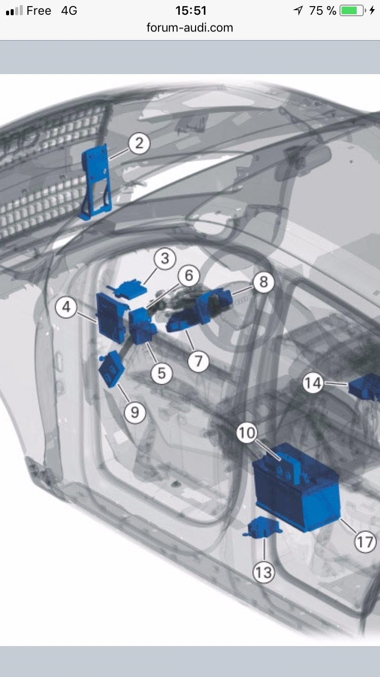

Quelqu un sait quel est le calculo qui met en veille les appareils ?
Le calculo qui s occupe de ça d après 3 concessions Audi différentes c est le calculateur de réseau de bord (J519).
C est le numéro 4 sur le schéma.
Mon problème serait, toujours selon certains techniciens Audi, des faisceaux défectueux et pas forcément dû au calculateur de réseau de bord...À voir ...
