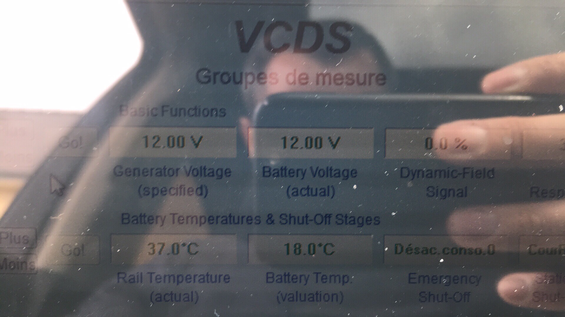

J en ai refait un autre dans la foulé et ce problème de regul batterie est revenu

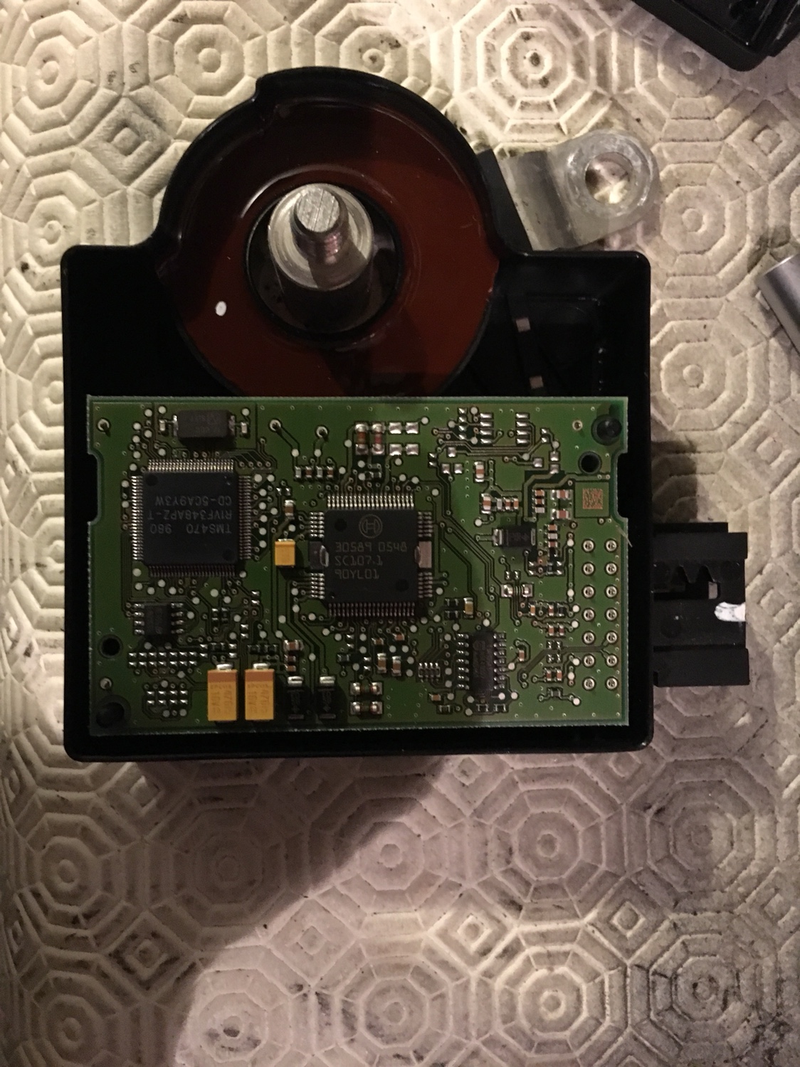

Voilà ce qui doit être le régulateur de batterie de l intérieur. Coup de bombe contact. d81754a1d14dace668265475d6eec976.jpg

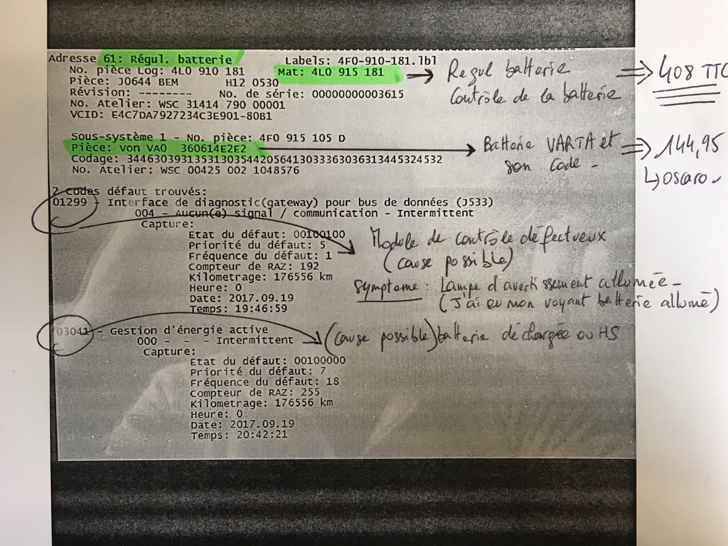

VAG COM de fait avec le détail du défaut de regul batterie. J attends vos commantaires svp

Je trouve pas ça si énorme même si...Mais regarde mes codes defauts. Je les ai decortiqués et mon module de régulation de batterie qui est important et ma batterie ont clairement un problème.

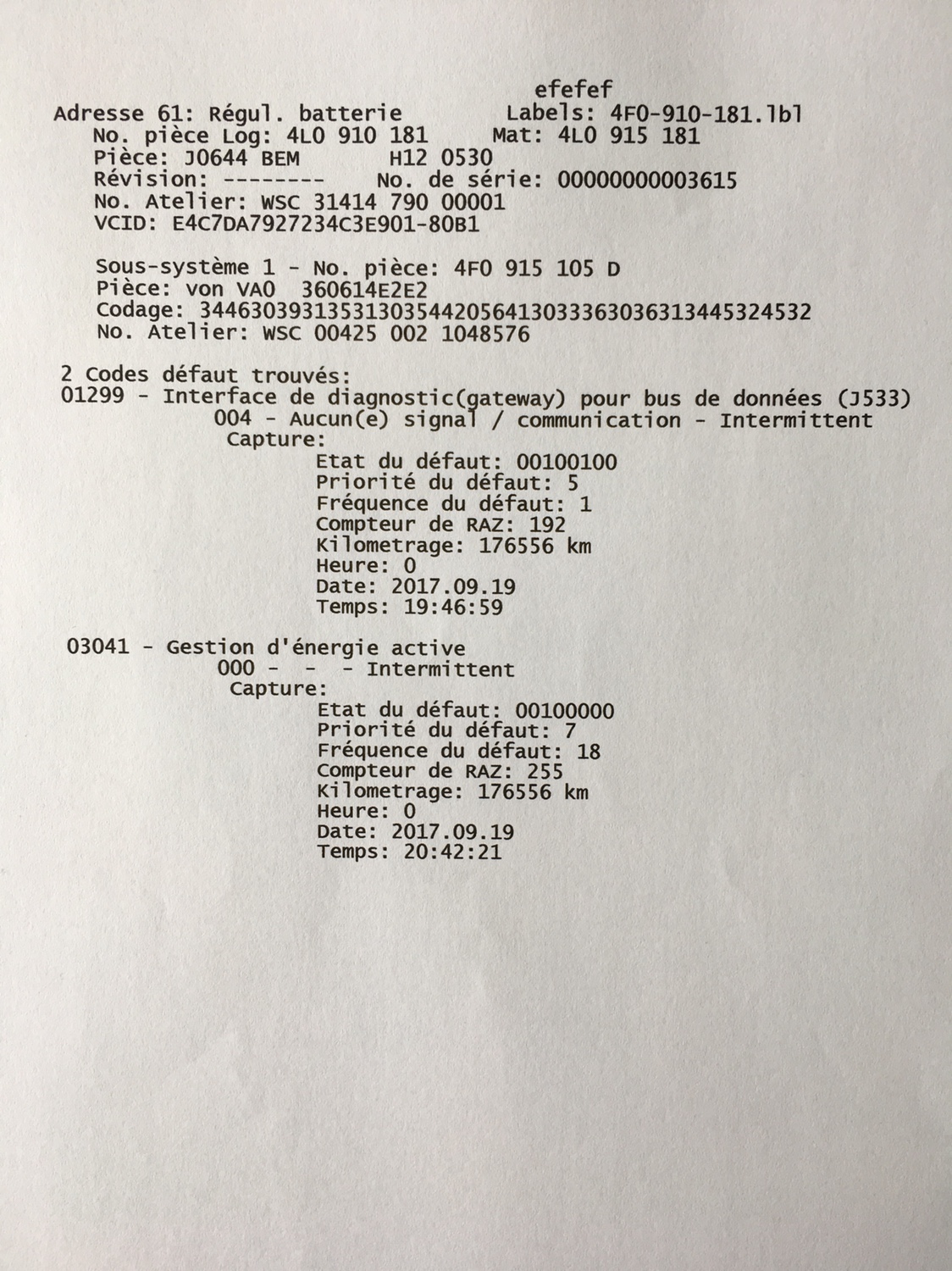

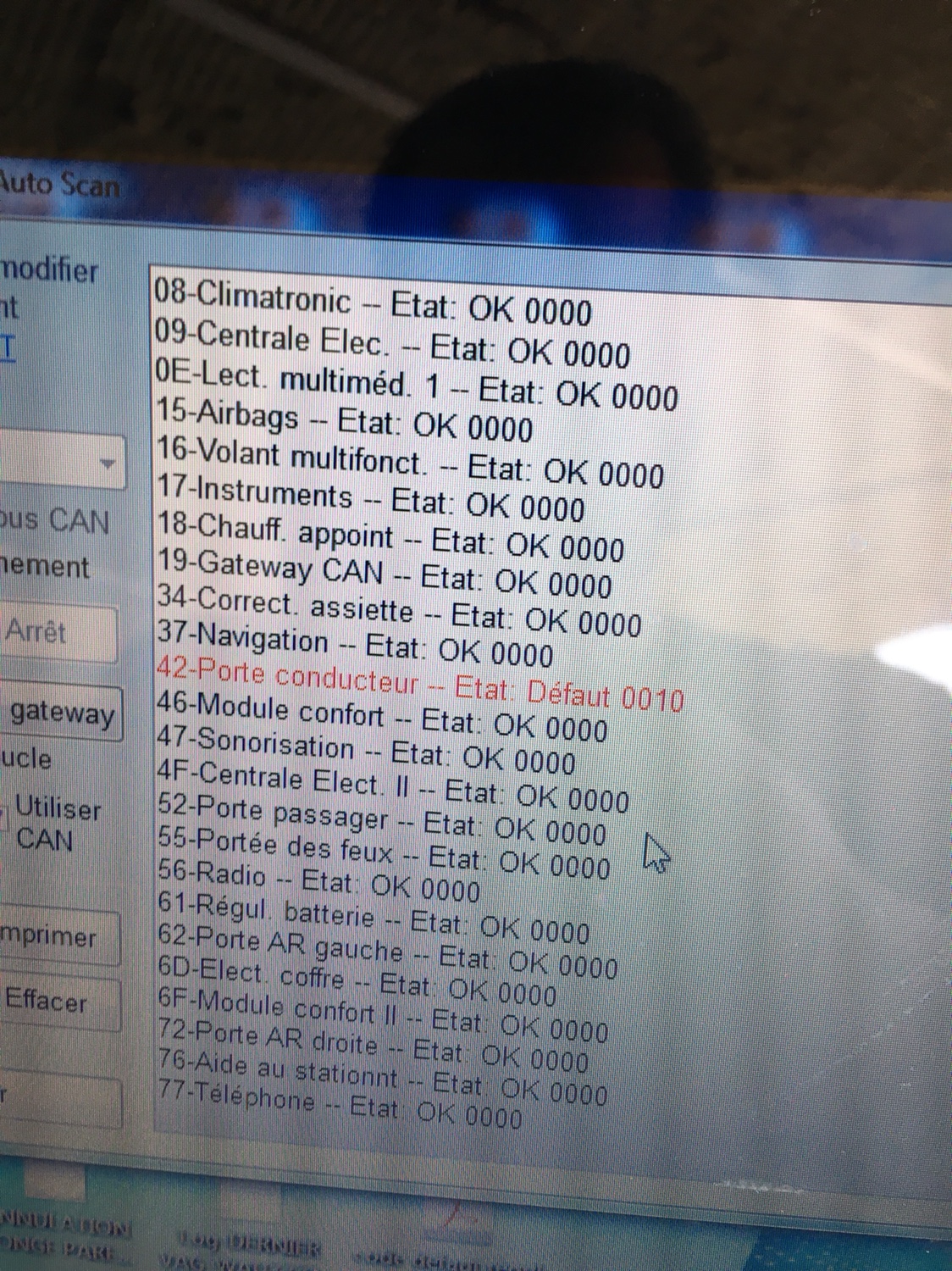

Salut tout le monde. En allant sur ross teck j ai bien compris les codes defauts mais moi ce qui m intéresse c est de savoir ce que veut dire "état du défaut : 00100100" ou "état du défaut 00100000"
Et aussi quand tu fais un diag complet que signifie "défaut 0010" ?

Bon je poursuis mon monologue. Mon code batterie est faux depuis le début. Pour preuve le code commençant par 4F0...correspond au calculateur de régulation de la batterie de l A6 !!!! Et oui mon calculateur commence lui par 4L0 !!! Donc forcément elle a du mal !!!! Je viens de corriger définitivement le problème de codage.

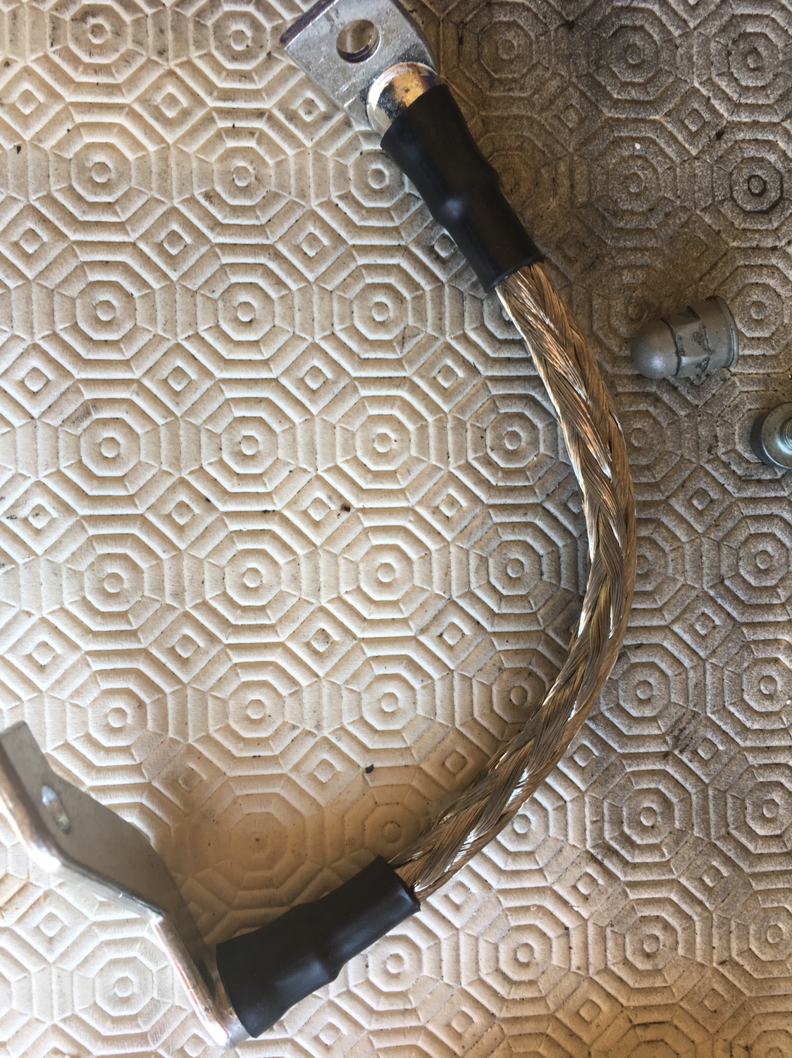

Il sert à communiquer avec la batterie et le module de gestion de la batterie.
On verra bien
PAs d effets suite au changement de ce cable et recodage correct de la.batterie. Donc je pense que ça vient du régulateur de la batterie

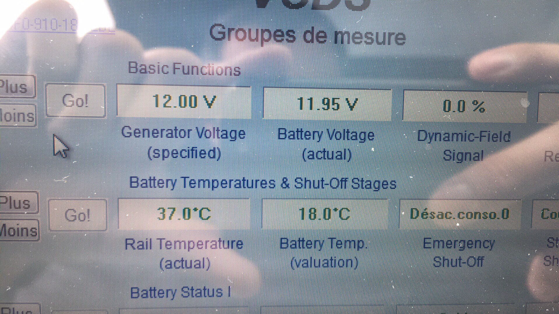

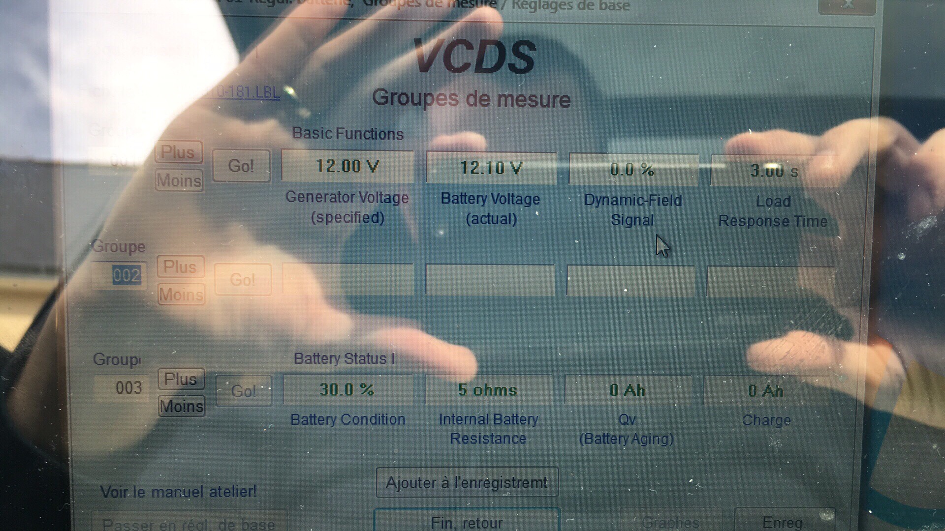

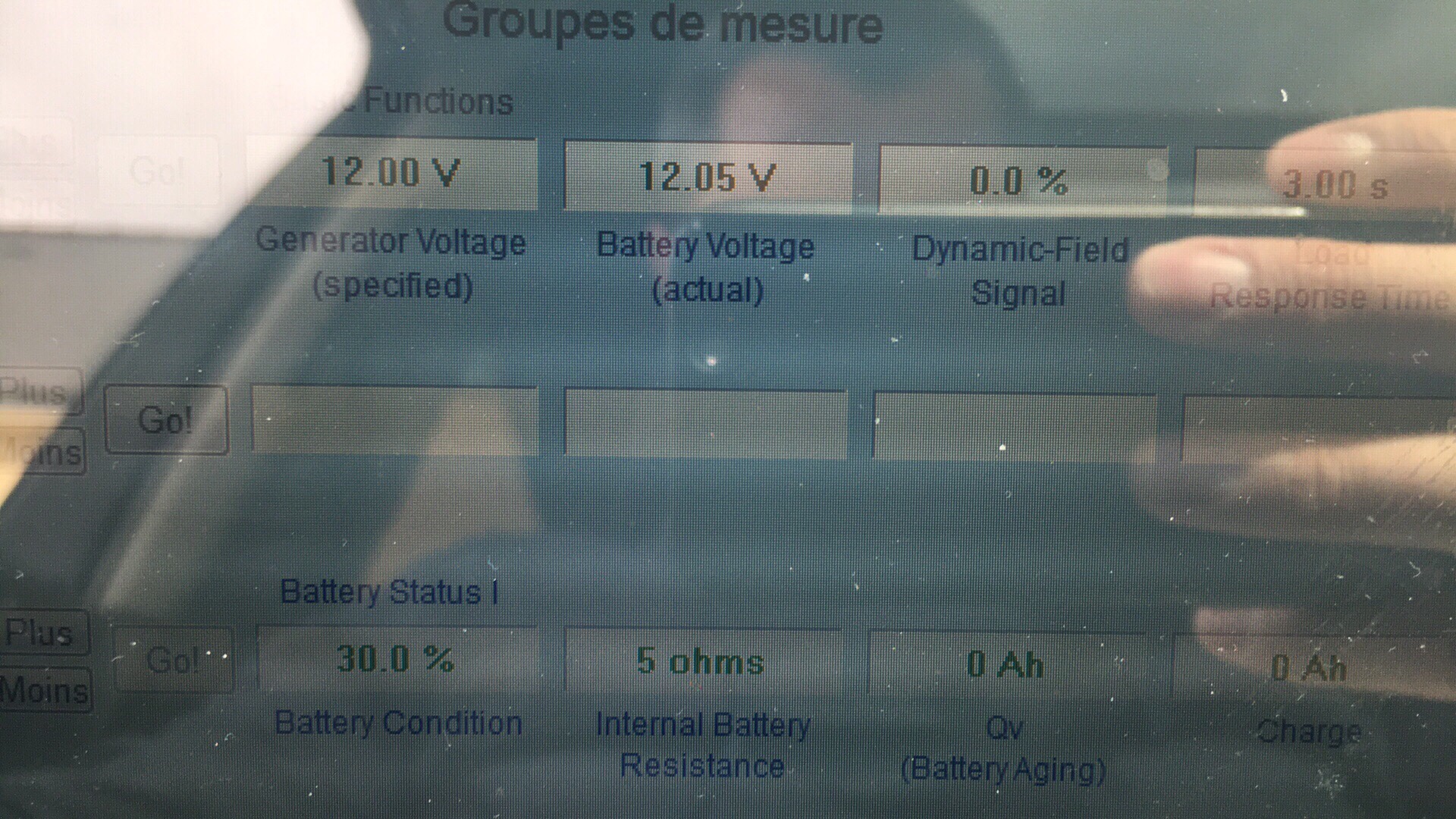

Sinon au VCDS il y a ça.
Mes pertes indiquées sont toutes les minutes.
