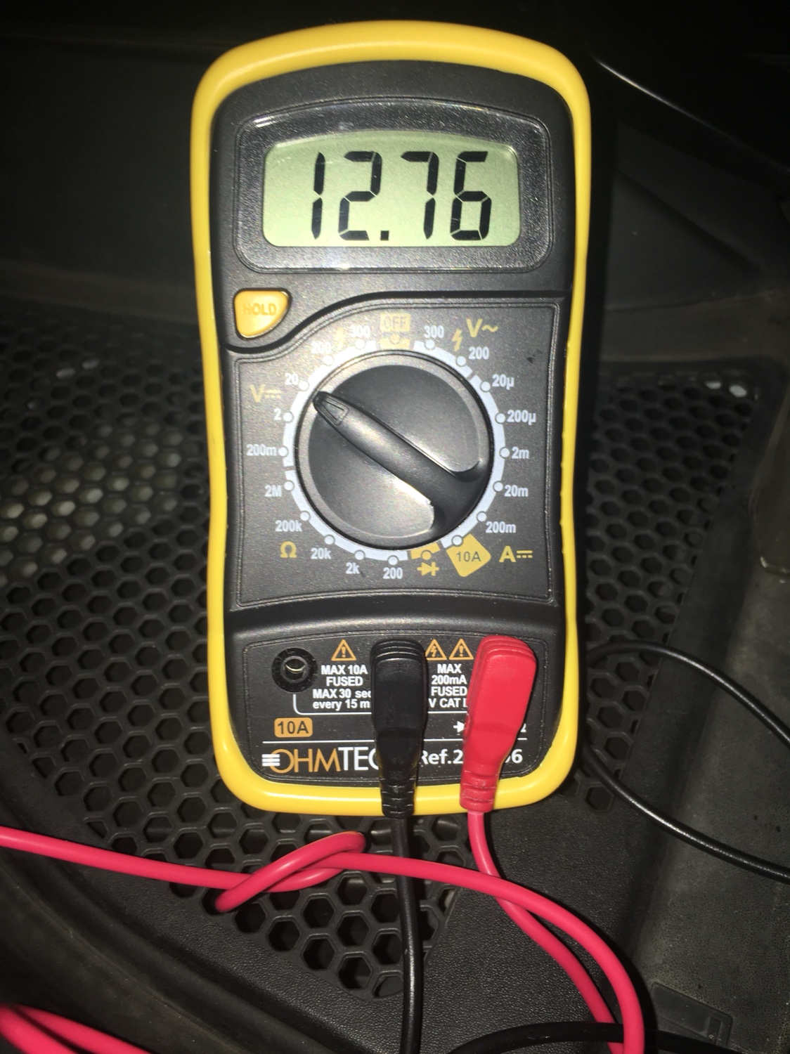

Petites nouvelles. Test de batterie ce soir après une heure d arrêt du véhicule. 12,76 volts pour ma batterie. Nous sommes mardi soir donc je pense qu elle devrait tenir désormais. Enfin, je croise les doigts.
12.76 cest exactement ce que jai avec la batterie varta acheter chez audi il y a 3 semaines 😉👍

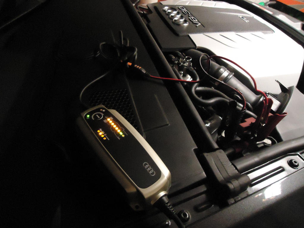

Il existe bon nombres d'appareils sur le marché qui évitent les décharges profondes et appliquent un courant de charge adapté pour votre batterie CTEK FACOM . A savoir que si vous optez pour un appareil non automatique il faudra veillez au temps de charge et au courant de charge qui doit être inférieur à 10% de la batterie exemple 110A => courant de charge 11A (maxi ).
J' ai opter pour celui -ci courant de charge 5A maxi entièrement automatique je m'occupe de rien et j'ai toujours une batterie au top, le cerveau de la voiture avec tout l'électronique embarqué .
Je confirme l'usage du Ctek, pour ma part un 7.0 qui m'a permis de sauver ma batterie après 4 creux de tension...
Plus de souci depuis mais avec un chargeur conventionnel on ne récupère pas une batterie avec "ce passif"..
Oui le 7.0 est très bien aussi seulement comme j'ai 3 voitures à la maison il me fallait un chargeur plus petit que le Facom , pour ma batterie 50A .Ici avec le 5.0 j'ai une plage d'utilisation de 14A jusqu'à 160A .

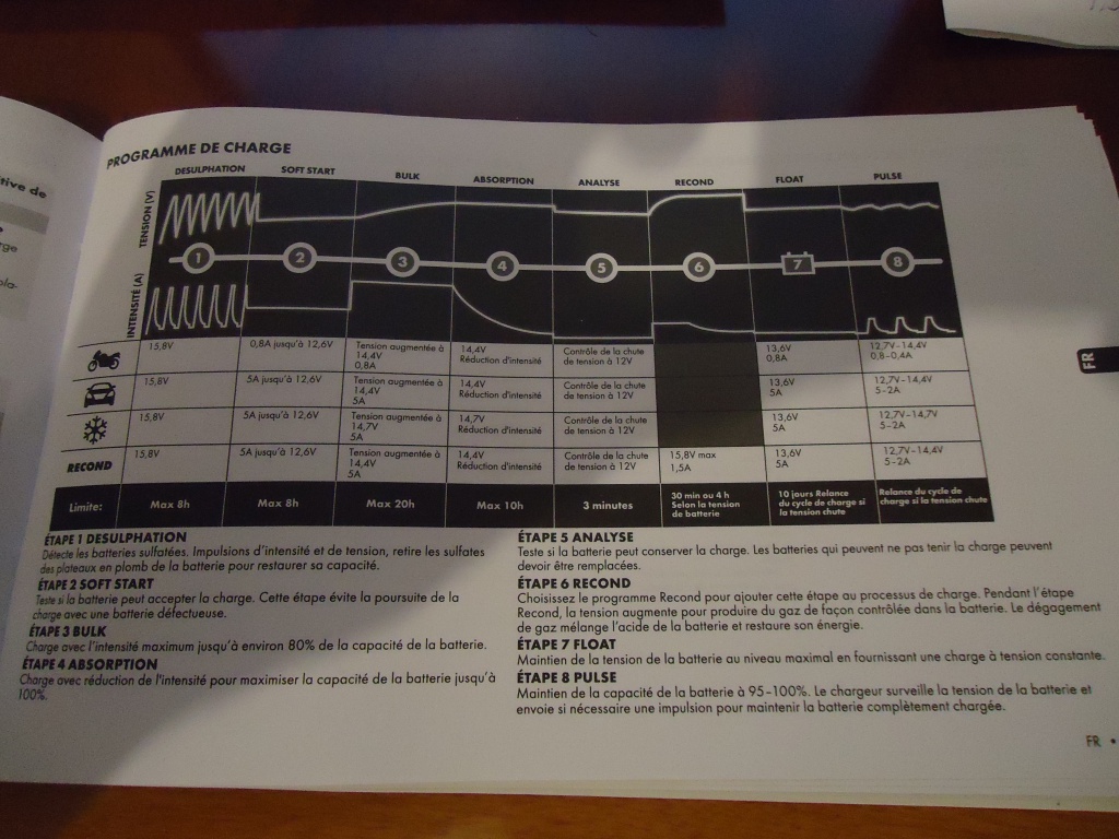

voici les pas moins des 8 étapes pour reconstituer la charge complète .
