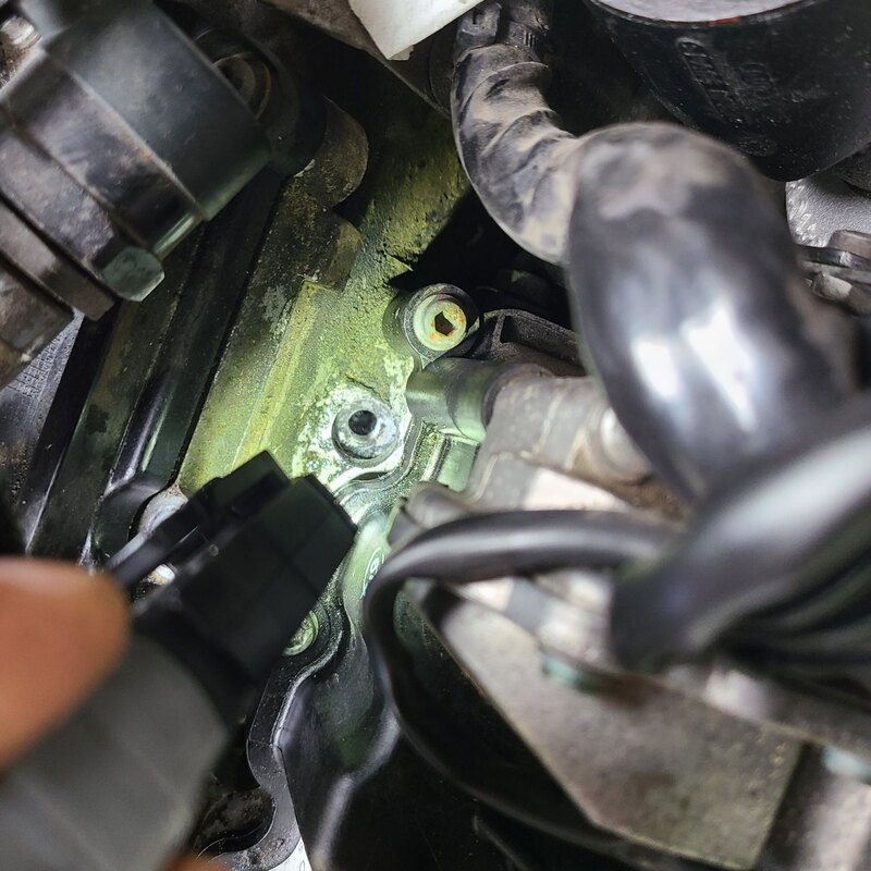

audi q7 3.0 2006 casse moteur sur autoroute Comment vérifier
koutaib a répondu à un(e) sujet de koutaib dans Q7 / Q7 V12 4L - (2006 - 2015)
Bonjour Pompe à eau déposée, pas cassée, juste rouillée. Carter d'huile démonté mais impossible de le retirer car bloqué par les support chassis et support moteur. Mais j'ai pu y récupérer un fragment métallique bien tordu. Quelle astuce pour degager de l'espace et retirer le carter d'huile ? Merci -
Merci pour la réponse. Demain depose carter d'huile et aussi pompe à eau. Inspection si je retrouve ma camera introscopique. -
Test de compression fait via bougie de préchauffage, côté passager. Ça donne presque la même valeur pour les 3 -
koutaib a commencé à suivre audi q7 3.0 2006 casse moteur sur autoroute Comment vérifier
Bonjour Obligé de partir dans le sud de l'Espagne avec audi q7 3.0 233cv de 2006 avec 300k ayant une fuite d'huile qui éclabousse toute la face avant du moteur de l'alternateur au compresseur de clim. Faute de temps, deux mecanos ont regardé 5 min vite fait sans localiser la fuite et durtout que le niveau jauge ne descend pas. 3500 km plutard, toujours pas de souci. A priori, la fuite gicle au dessus de 4000 tours moteur. Je décide de refaire le voyage démarrant de Paris banlieue, après 1 heure de route, un bruit de claquement apparaît, puis augmente. 30 min après, vers Vierzon, le moteur s'arrête. Sur la bande d'arrêt, toute l'eau s'écoule. Dans le garage du depanneur, gros bruit claquement à l'essai du démarrage. Il me dit, la valise est inutile dans ce cas. Remorquage par un autre depanneur, moitié moins cher, jusqu'à Mantes-la-Jolie. N'étant pas complètement débutant, je decide d'utiliser le q7 pour apprendre la mécanique. Au pire, je remplacerai le moteur en occasion. Je demonte toute la face avant, les poulies. Nettoyage de l'huile. Mais je ne sais pas comment verifier ou tester la pièce cassée. Pour le vilebrequin, dois je juste mettre la vitesse en neutre et tourner la poulie damper ? La valise peut elle me dire dur l'état des cylindres, soupapes etc. Merci pour votre aide. 20250716_135329.mp4
