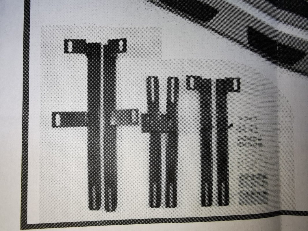

Arf le drame, on voit bien sur tes photos que tes fixations sont différentes des miennes :-( Voici la doc que m'a envoyé le fabriquant et qui ressemble a tes fixations. RB016AL - INSTALLATION INSTRUCTIONS SIDE STEP.pdf -

J'ai bien trouvé une vidéo de montage https://www.youtube.com/watch?v=tP71yc7W3Sc mais ils ne montrent que 2 pattes et elles ressemblent à celles de ma notice, pas celles livrées avec le kit :-( -

Génial :-) J'ai recu mon kit de marchepieds identique au tiens par contre les fixations de la notice de montage ne correspondent pas du tout aux fixations livrées dans le kit, est-ce que tu pourrais faire des photo par dessous des 6 fixations et de leur points d'encrage car c'est pas clair du tout dans leur doc A part les fixations centrales qui semblent identiques à la documentation, les autres sont totalement différentes ><
