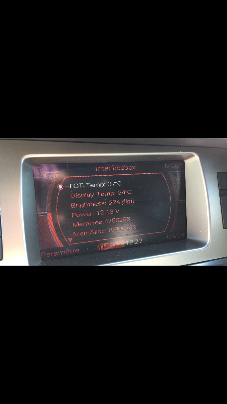

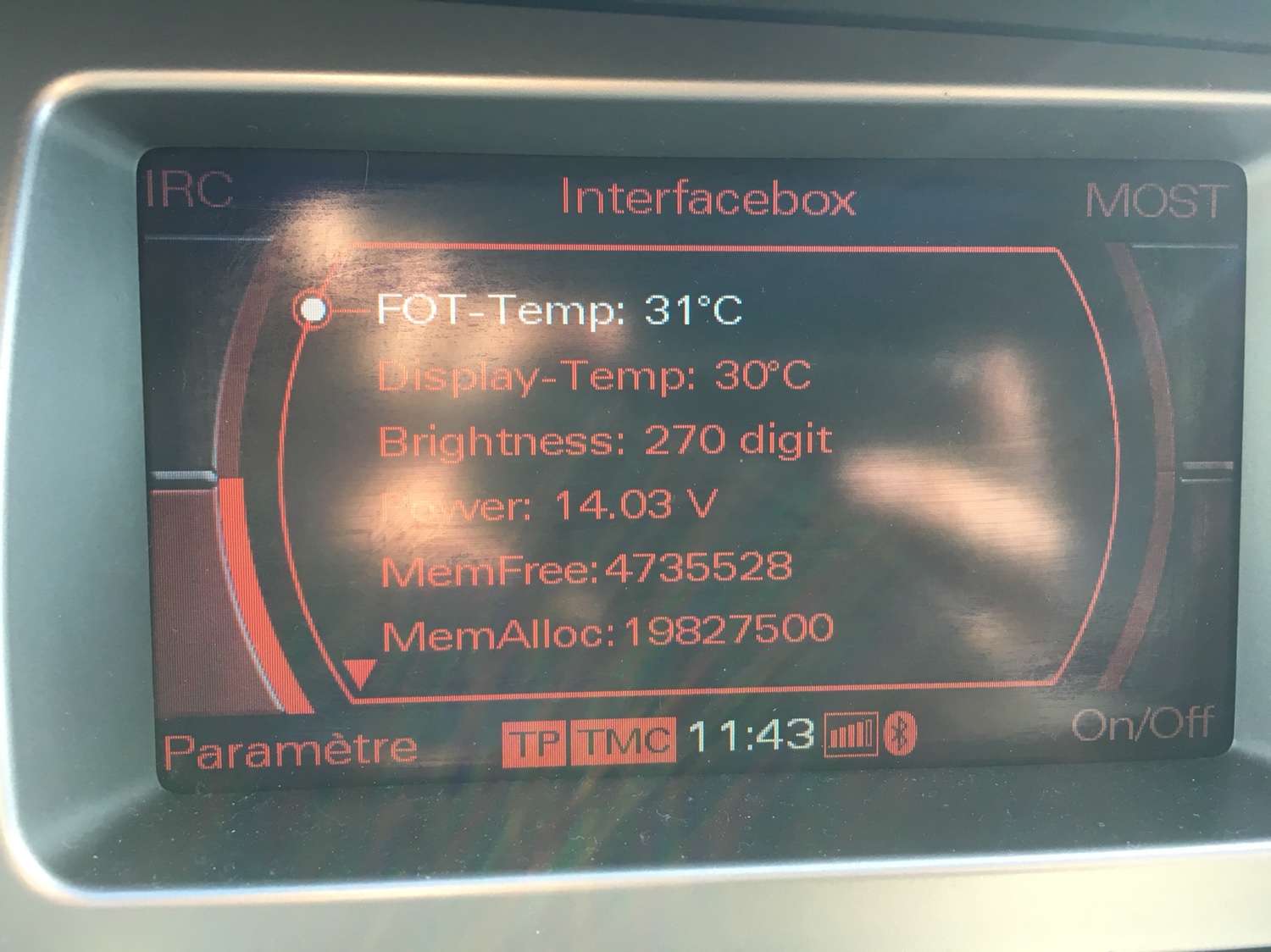

Démarreur d'origine, j'ai mis sur le MMI l'option qui permet de vérifier l’état de charge de la batterie.
Cette option m' a permis d'identifier que quand le démarreur tourne "doucement" notamment a chaud il vide la batterie.

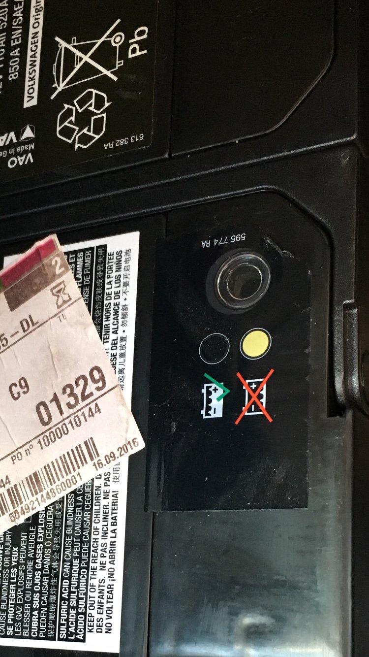

Pour la pastille c'est un indicateur qui indique la qualité de la batterie bon ou pas bon (fonction de la couleur)
Attention en fait c'est une indication qui est valable uniquement sur un des éléments de la batterie...
Ton voyant peut être bon et batterie HS....

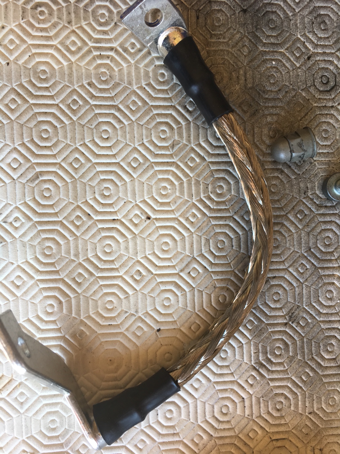

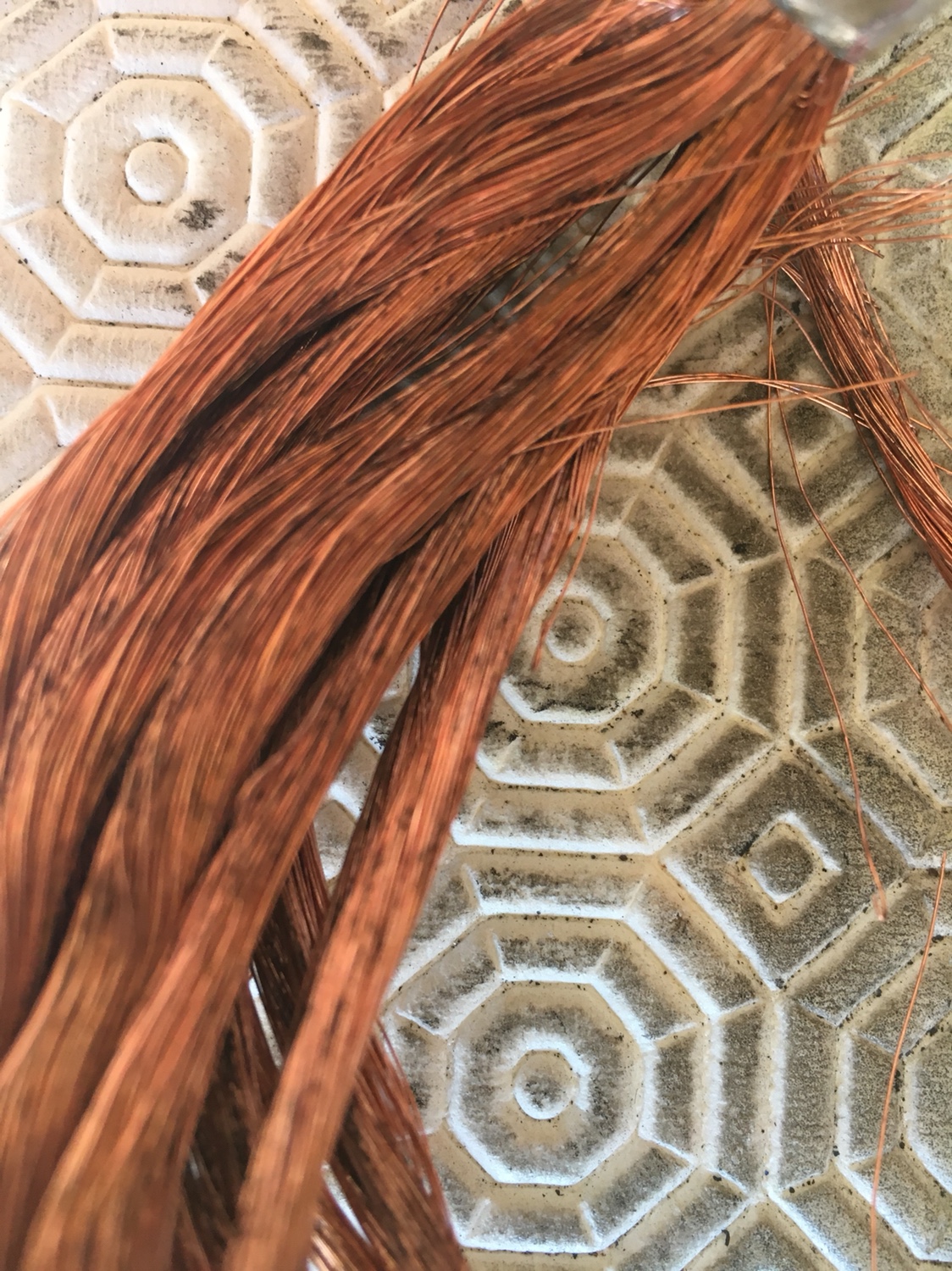

Tresse de masse changèe aujourd'hui. Je verrai bien ce que ça donne. Elle avait 11 ans et je l ai ouverte. 10f5a55a6ed9ba4c91958aa205c0eac5.jpg
Et voilà la nouvelle de chez Audi.
Visiblement pas de changement je perds toujours autant de jus. J étais à 100% et là je suis à 60% voire même un moment à 10%. Elle me rend dingue cette caisse.

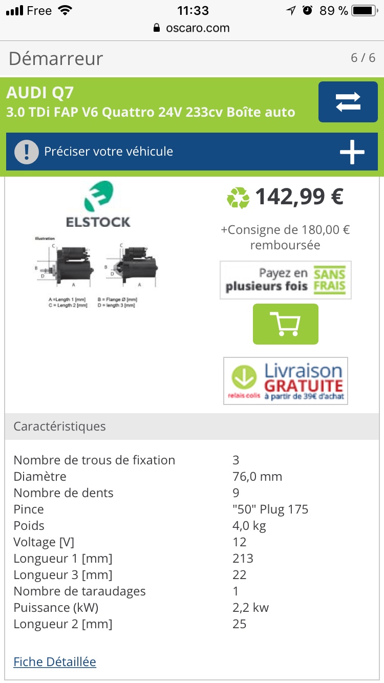

Merci infiniment pour tes précieux renseignements. J avais déjà lu sur le net effectivement que le démarrer est sous dimensionné. La personne qui en avait parlé expliquait qu Audi lui en avait mis un plus puissant.

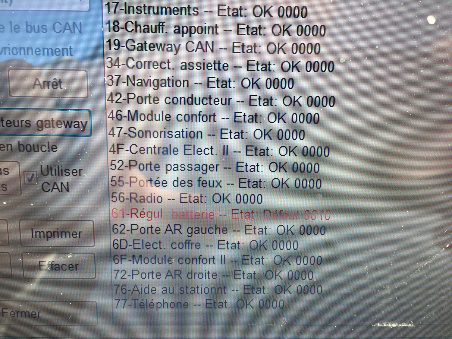

Sur VCDS j ai souvent un problème avec le module de régulation batterie. 1f4b2a54ddbc63cbc2468407352742d6.jpg
Je ne sais pas à quoi ça correspond. Ma batterie a 8 mois. Je l ai rechargée toute la nuit. L alternateur est bon. La tresse de masse est neuve d hier.

En fait pour le choix du démarreur la puissance n'est pas en ampère mais en KW je t'ai dis une bêtise.
Sinon sur ton rapport VCDS on voit bien qu'il y a un soucis dans le gestionnaire d'énergie c'est surement ça qui empêche ta batterie de charger correctement. Ta batterie est récente ou ancienne ? Si elle est récente a t'elle été codée ?
Faudrait quand même trouver d'où vient ce defaut de gestionnaire de batterie, il faut déterminer si c'est juste une conséquence du defaut principal : quand tu démarre ça pompe énormément de jus et certains circuits risquent de ne plus être alimentés et provoquer des codes défauts ou bien est çe que c'est que c'est le gestionnaire de batterie qui est à l'origine des tes soucis ??
Tu as essayé de mesurer la tension de ta batterie quand tu actionne le démarreur ?
Ok je comprend mieux, et effectivement 8,6 V c'est bas ton démarreur ne doit pas être au mieux de sa forme.
