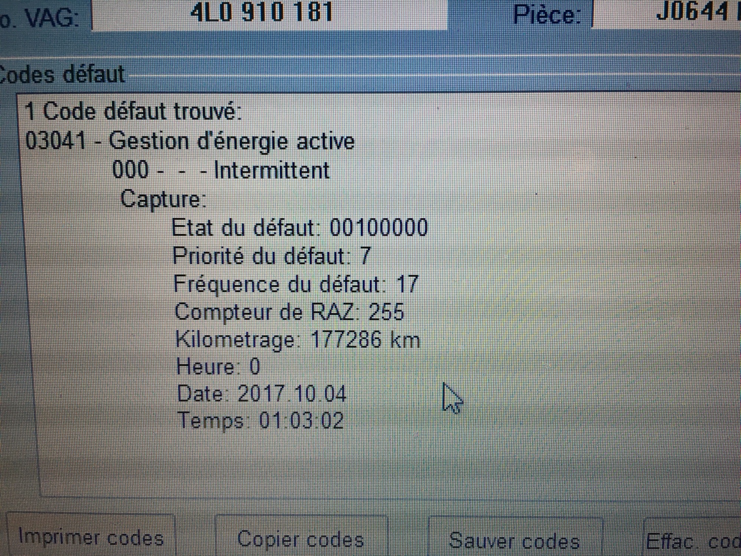

Je viens de débrancher la batterie pendant 30 minutes pour voir si le régulateur se.reinitialise. Pour l ins ta nt aucun changement

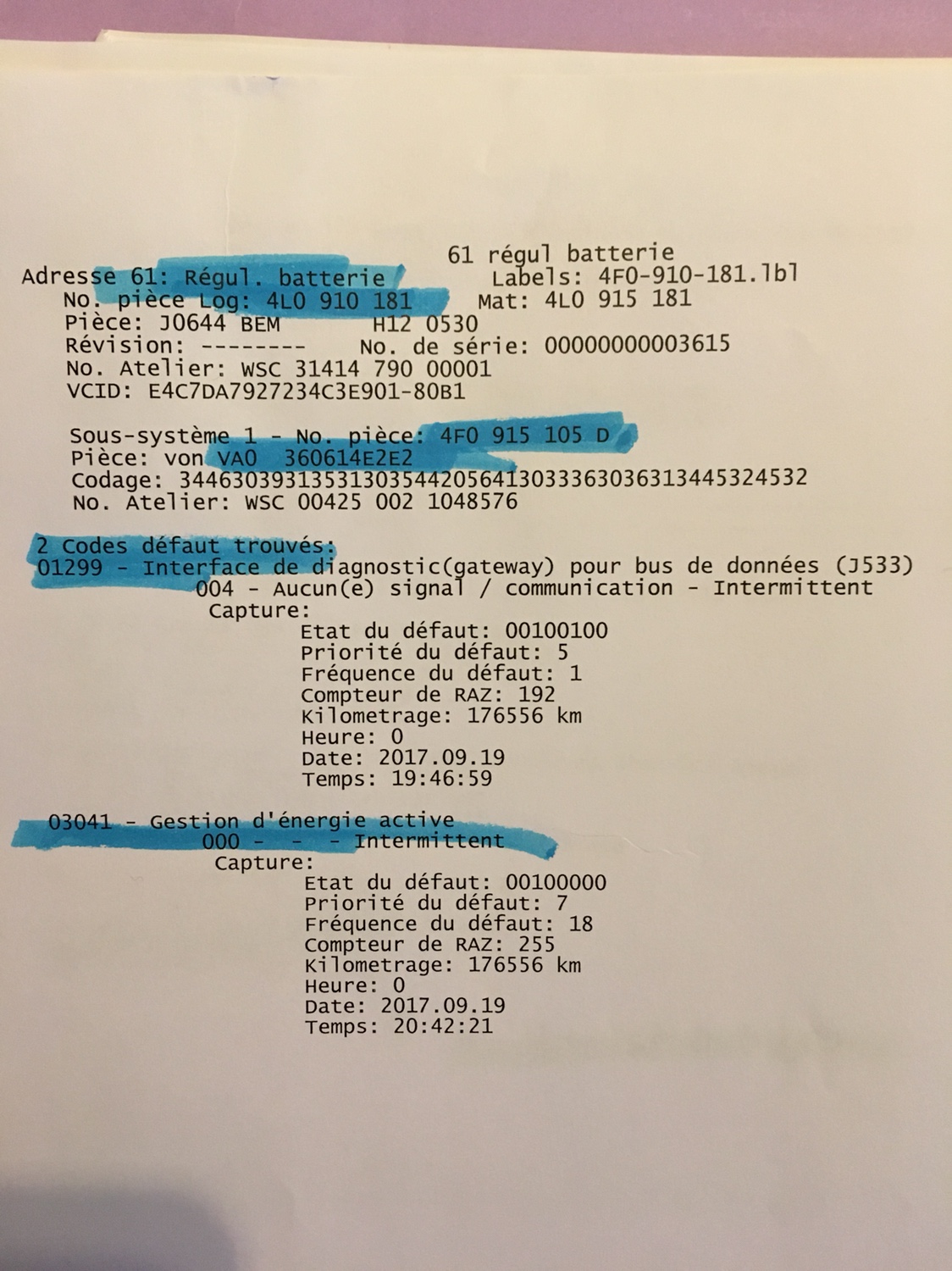

Bon suite au débranchement je n ai plus le défaut de gestion d énergie active mais j ai le 01299.

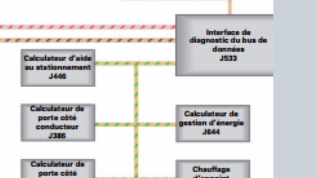

L interface de diagnostique de bus de données J533 c est le N*3 sur le dessin

On voit sur le schéma que je mets sur l interface de diagnostique de bus de données j533 à vraiment son importance et joue sur pas mal de calculateur dont celui de la régulation de tension

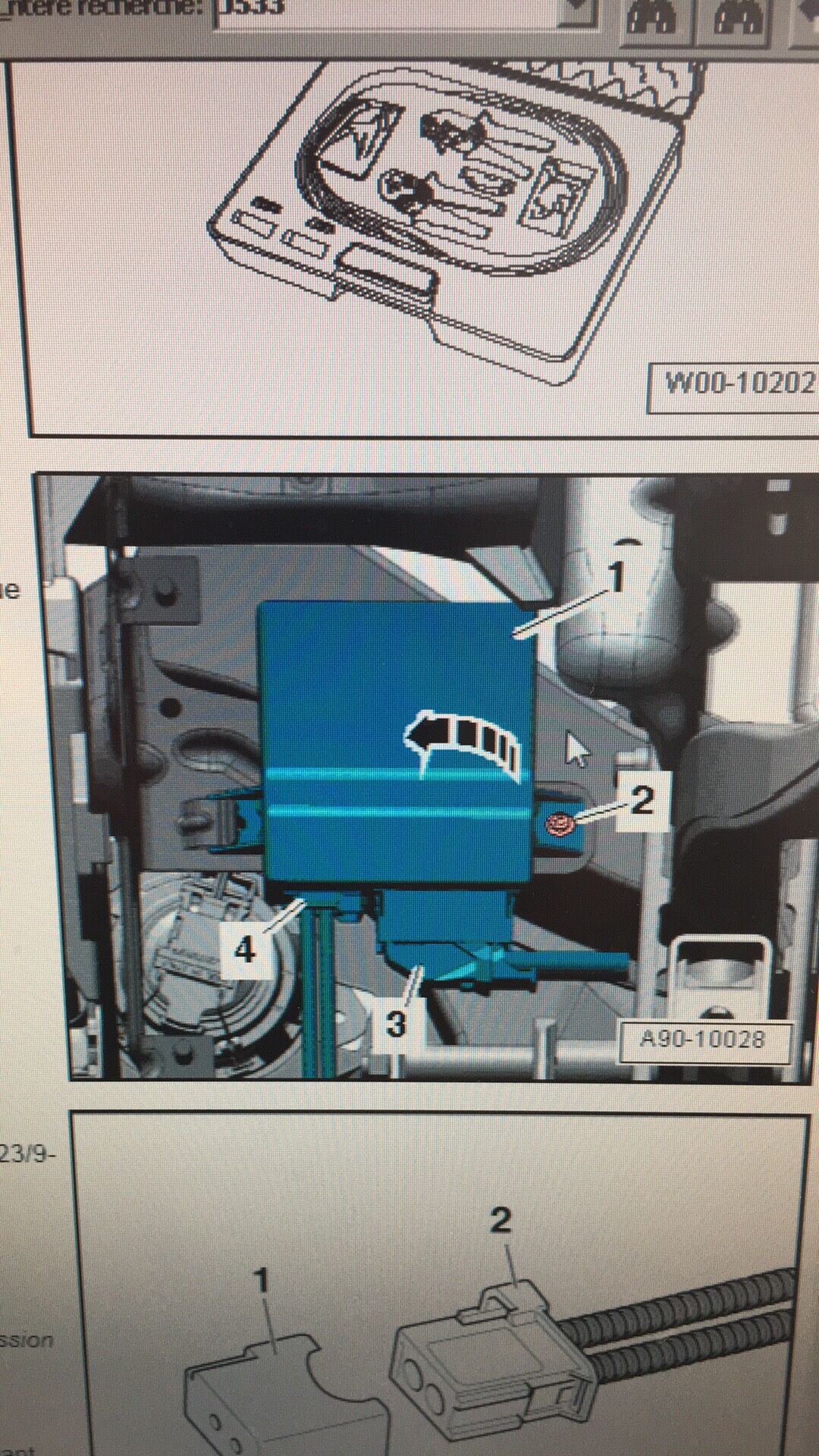

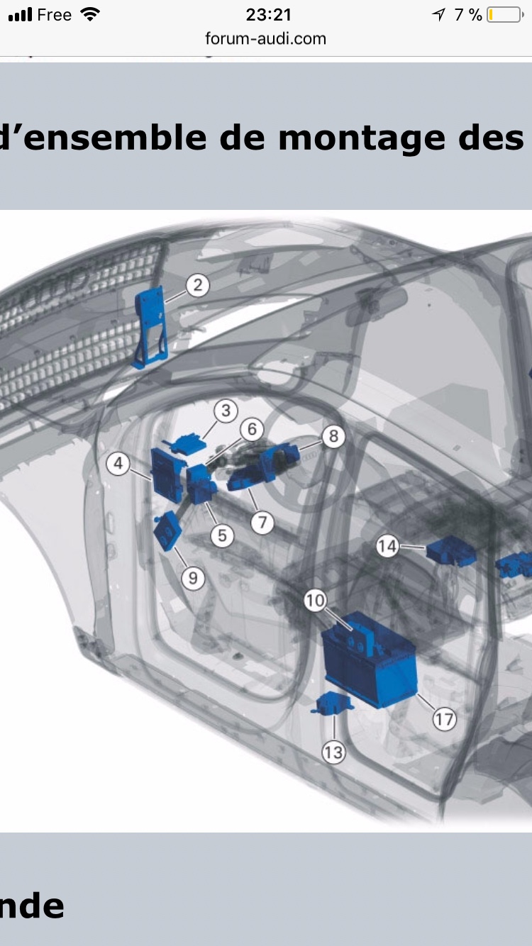

Je me demande si mon boitier Can gateway ne serait pas corrodé et gripé d où mes problèmes
Cest lequel celui là den boitier
Car moi jai un défaut aussi il y a marquer gateway pas de signal !!
C est ça ---->

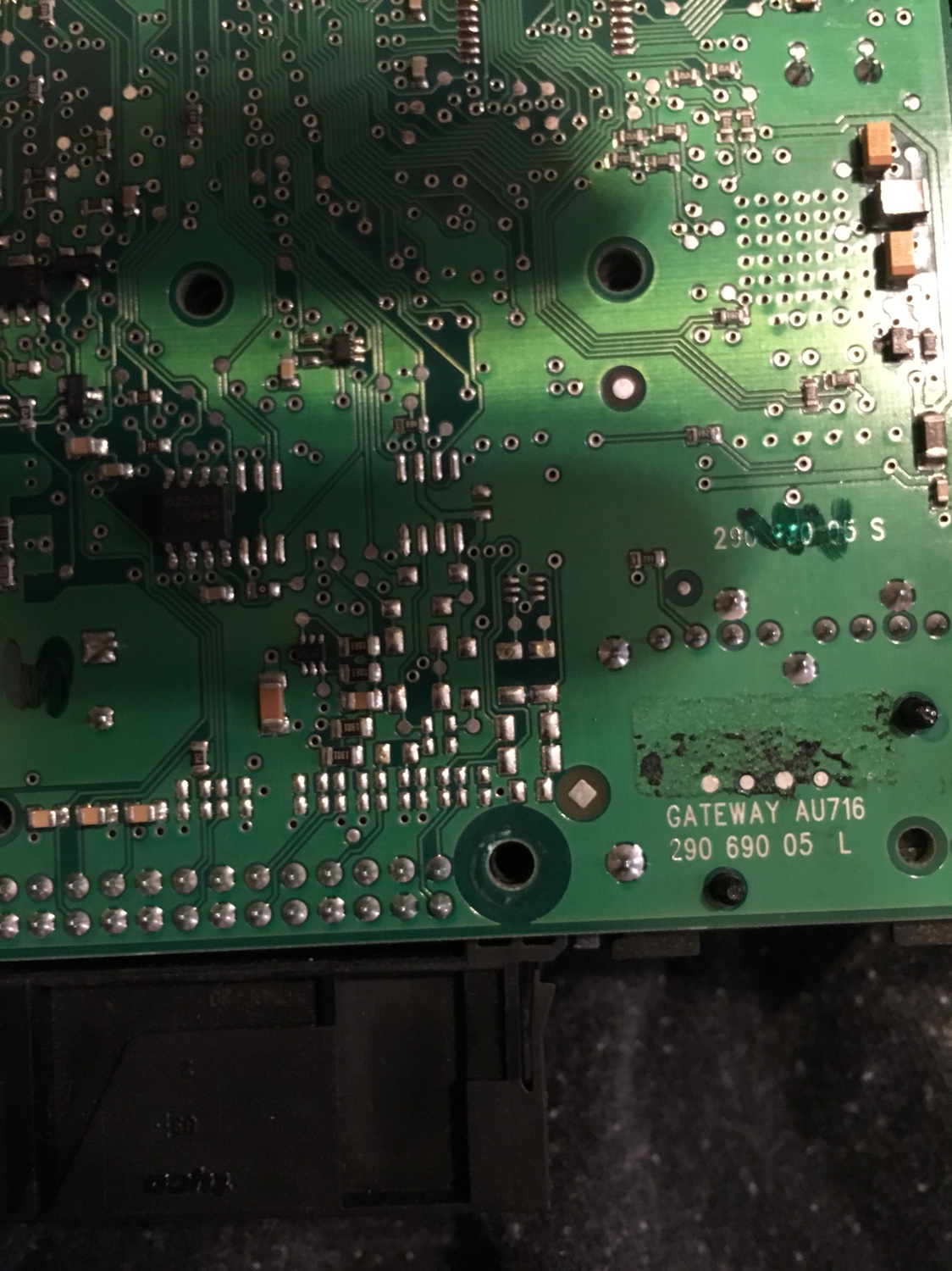

Démontage et nettoyage du gateway. On verra mais peu d espoir.
Ma batterie étant morte cela s explique
Elle avait 8 mois mais des fuites de jus de je ne sais où. J en ai pas fini avec ça mais en attendant j ai nettoyé à fond le gateway J533 qui est le "cerveau" de beaucoup de calculateur. La batterie je dois la changer aussi.
