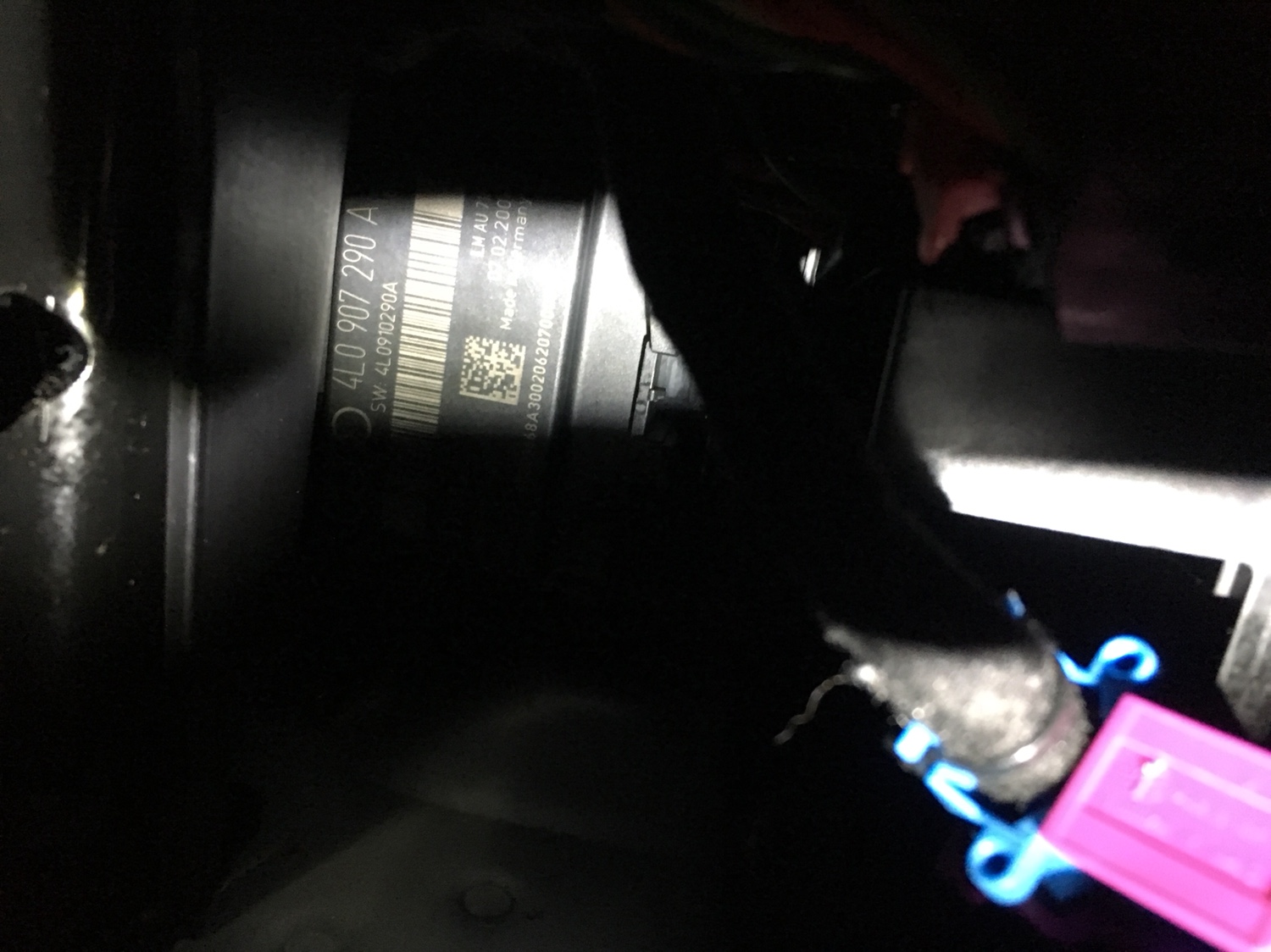

Je viens de nettoyer ces deux éléments à la bombe ce soir. Je suis un psychopathe
Cest quoi cest 2 boîtier ? Petite question où ce trouve le boîtier de gestion de batterie ? Car on ma dit quil était à côté de la batterie et hier je ne lai pas vus !! Et autre chose quand tu rebranche ya batterie est-ce que ça fait un arc électric quand tu rebranche la masse car moi il et important et normalement cela veut dire quen tu a un gros consommateur . Mais il ai vrai que quand je rebranche la batterie y a le chargeur cd qui travaille les lumiere de porte et le plafonnier
le boitier de gestion est bien caché sur la droite le long des boitiers plastiques qui cache plein de câble. Juste derrière. Difficile à expliquer.
