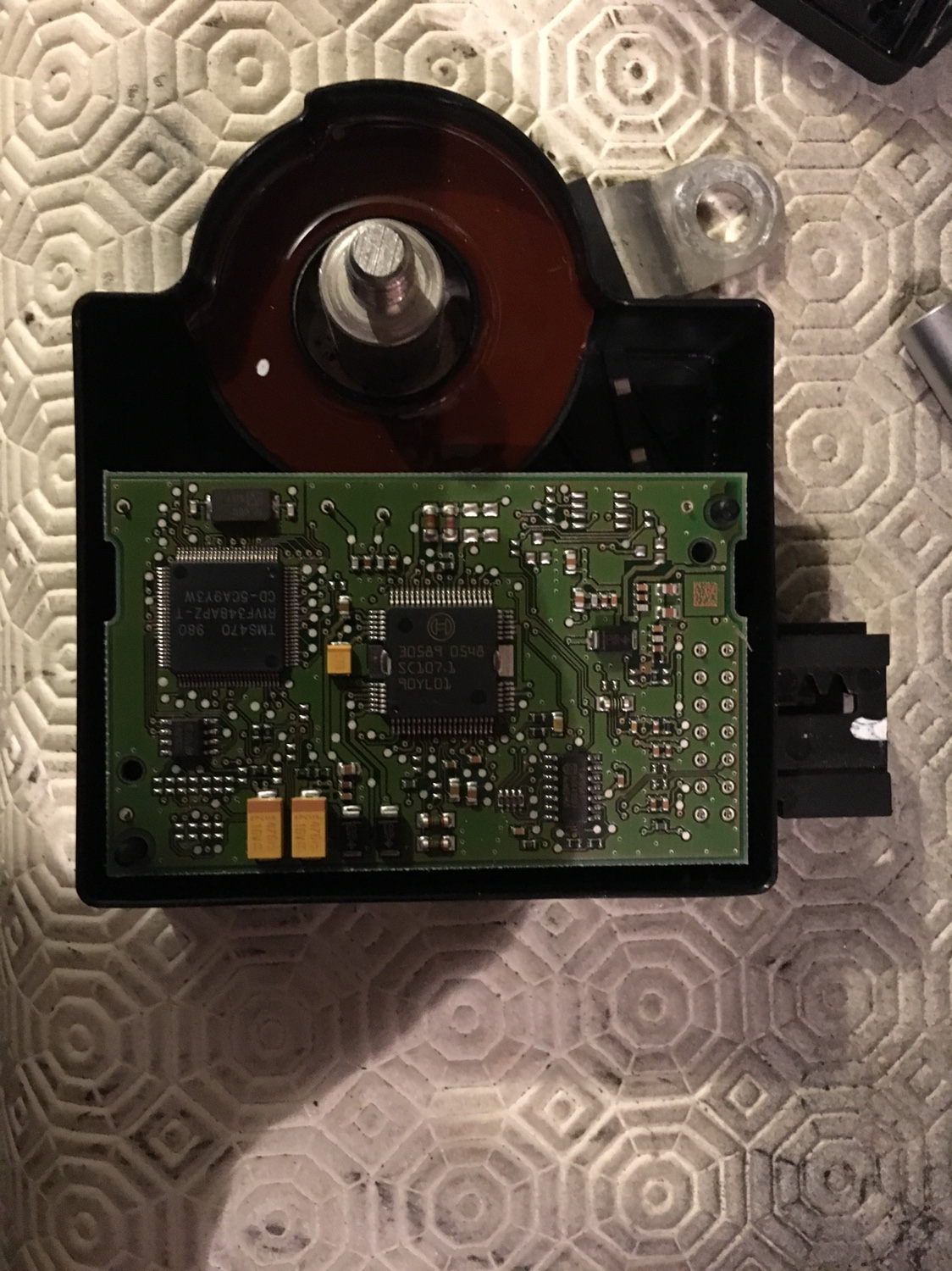

Ça ressemble à ça a l intérieur. Je l ai démonté et mis de la bombe contact.
Tu n'as rien vu de brûlé ou d'oxydé sur la carte du module ? S'il s'avère que c'est vraiment ce module qui est HS t'auras pas eu de bol quand même !

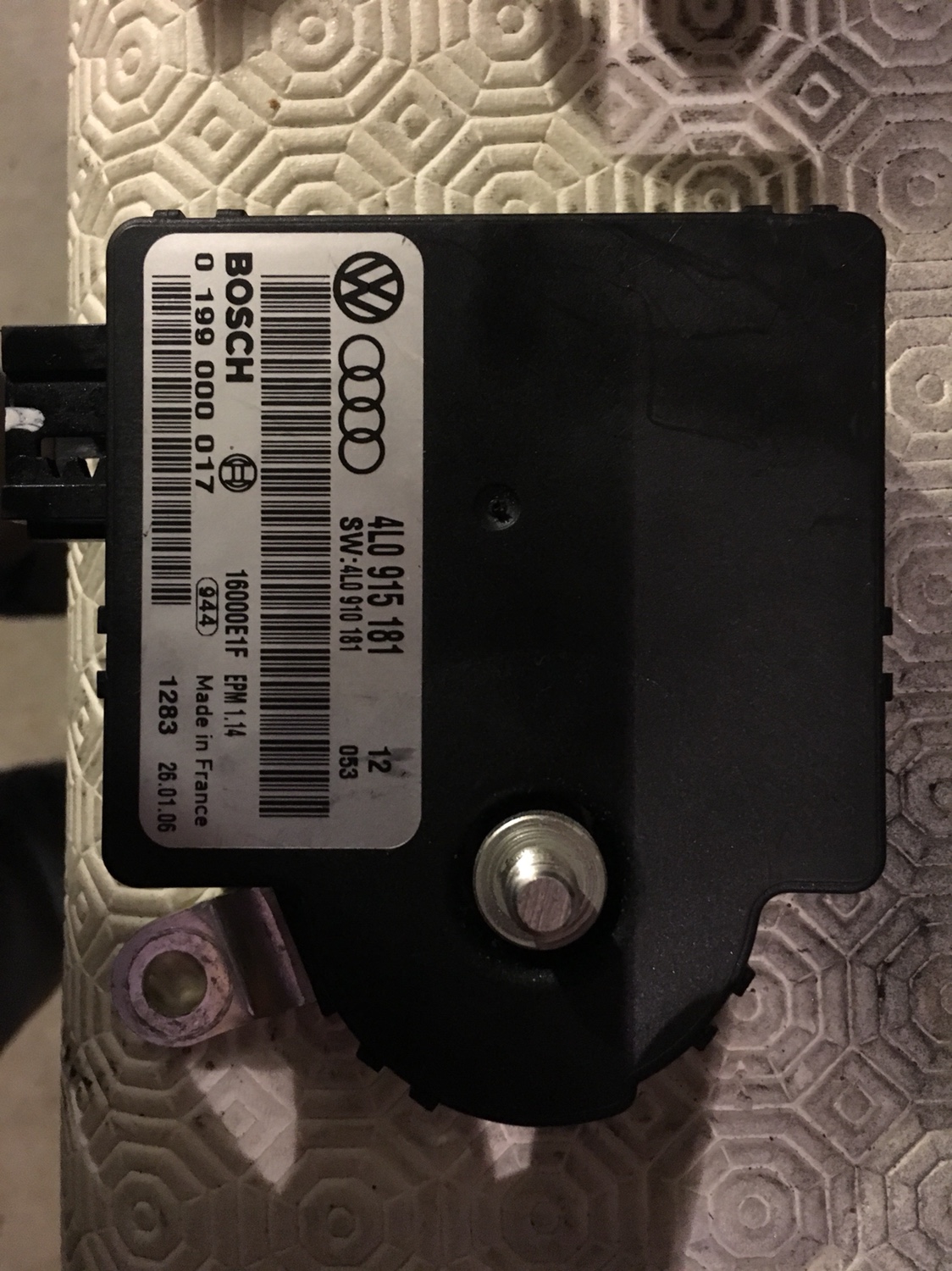

Jai appeler Audi bx tout à lheure le prix340 h-t et eux non non jamais vendu ni changer en ateliers apperement 🤔🤔
Je t avoue que je te dirai ça demain matin j ai jamais fait attention. La mienne garde quand même un minimum pour le démarrage mais j ai rien d autre d allumer.
Les mecs d Audi sont "gentil" mais pour changer des pièces ils sont fort mais pour le reste j ai des doutes...
Bon au dernière nouvelle un technicien Audi me dit que la référence 000915105D ne change rien à la gestion de la batterie !!!!

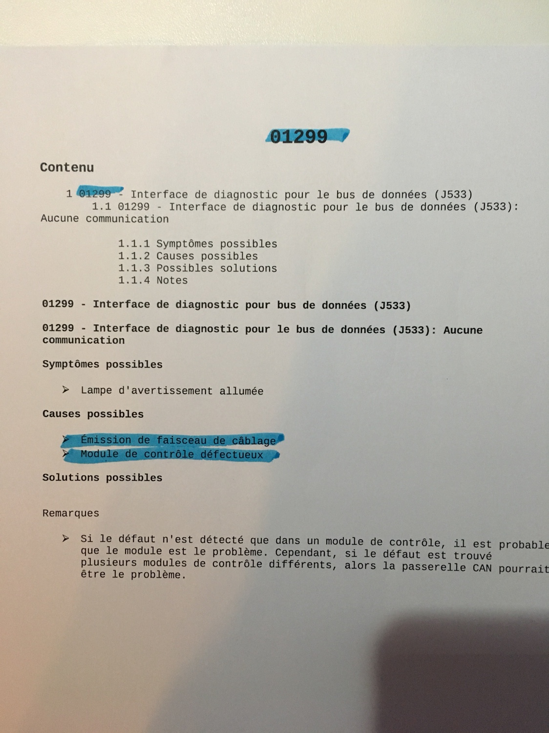

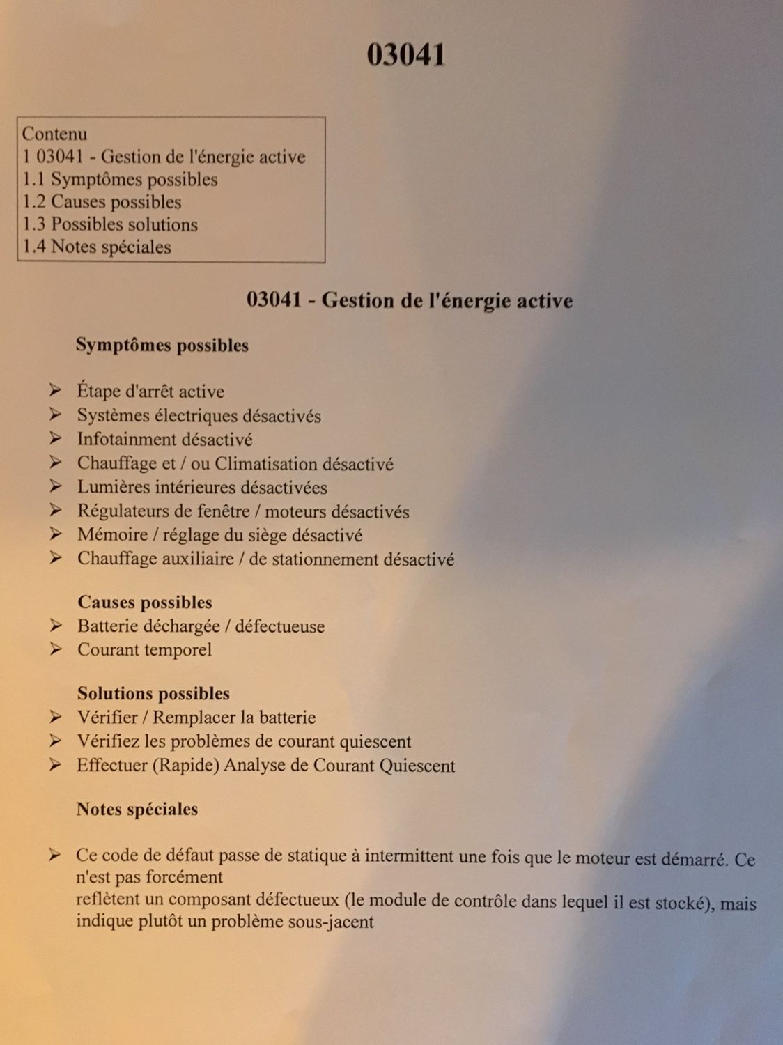

Ok merci pour la réponse je me prenais la tête pour rien alors. Il dit quoi sur régulateur de tension ?
Une traduction de ce que j ai pris de chez Ross Tech
Et les mêmes défauts revienne tout lentrée temps ??
Oui mais par intermittence. Si je fais 10 scan d afilé 5 fois sur 10 ça revient
J ai changé la tresse de masse. J ai changer le câble qui passe au dessus de la batterie et qui est fixe au régulateur de tension et j ai toujours des problèmes.
Moi aussi la tresse de masse remplacer et un câble de plus remplacer par audi avec lancien proprio et pareil !!
Il me reste le même code défaut que toi après mes changements
Faut que je vérifie côté passagé si le caisson de fusible qui ne serait pas si étanche qe ça est normal ou pas et en profiter pour nettoyer les feuilles mortes etc
Le truc c est savoir même après traduction ce que signifie mécaniquement ou électroniquement le problème
