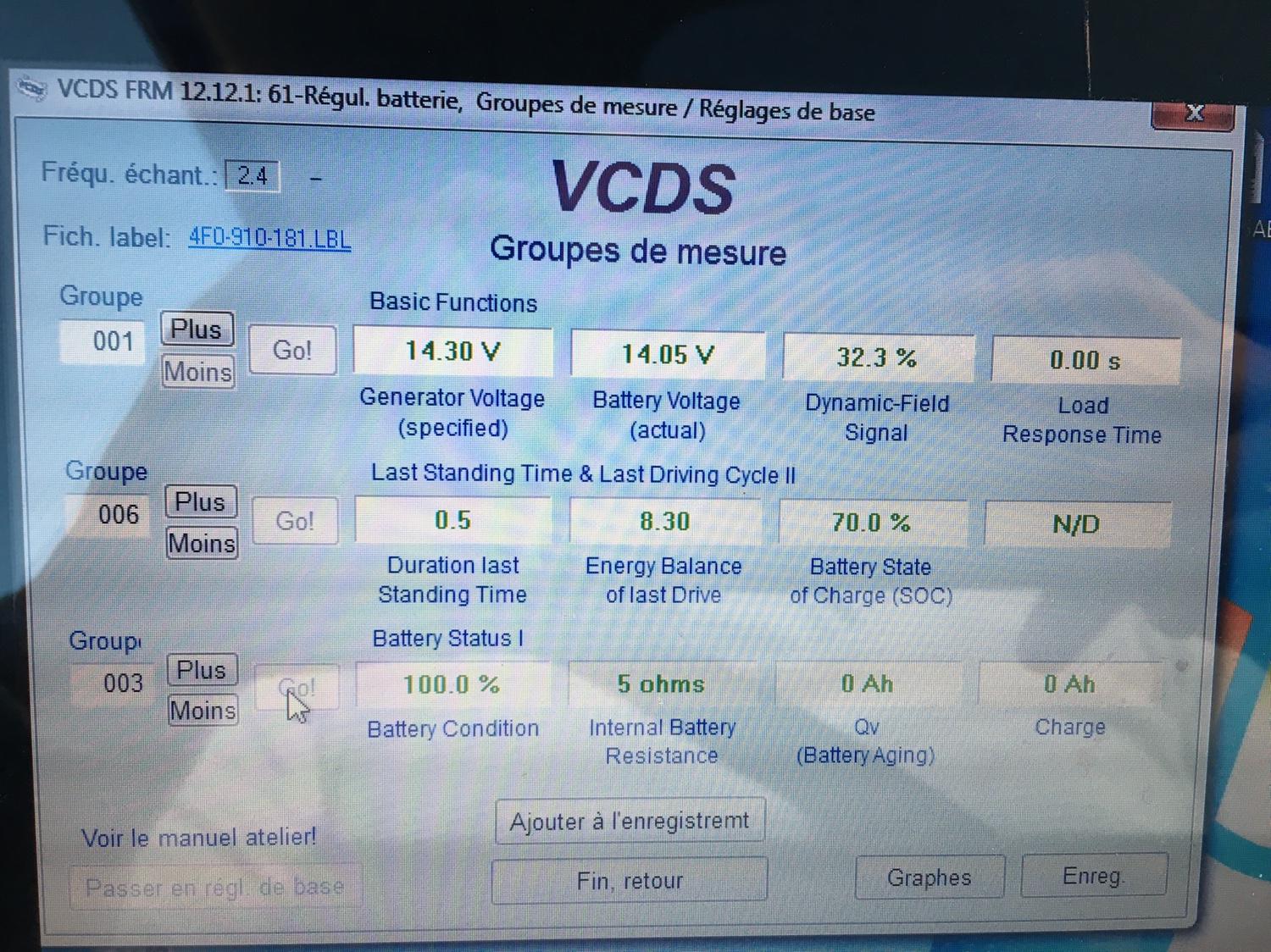

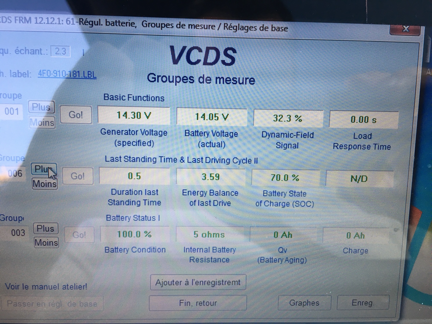

Si je lis bien les données que je viens de prendre ma batterie est pour l instant chargée à 100% de 70% car elle a perdu en capacité à cause de la perte de courant et des différentes charges et décharges.
Entre les deux prises j ai roulé sur 4 voies pendant une heure

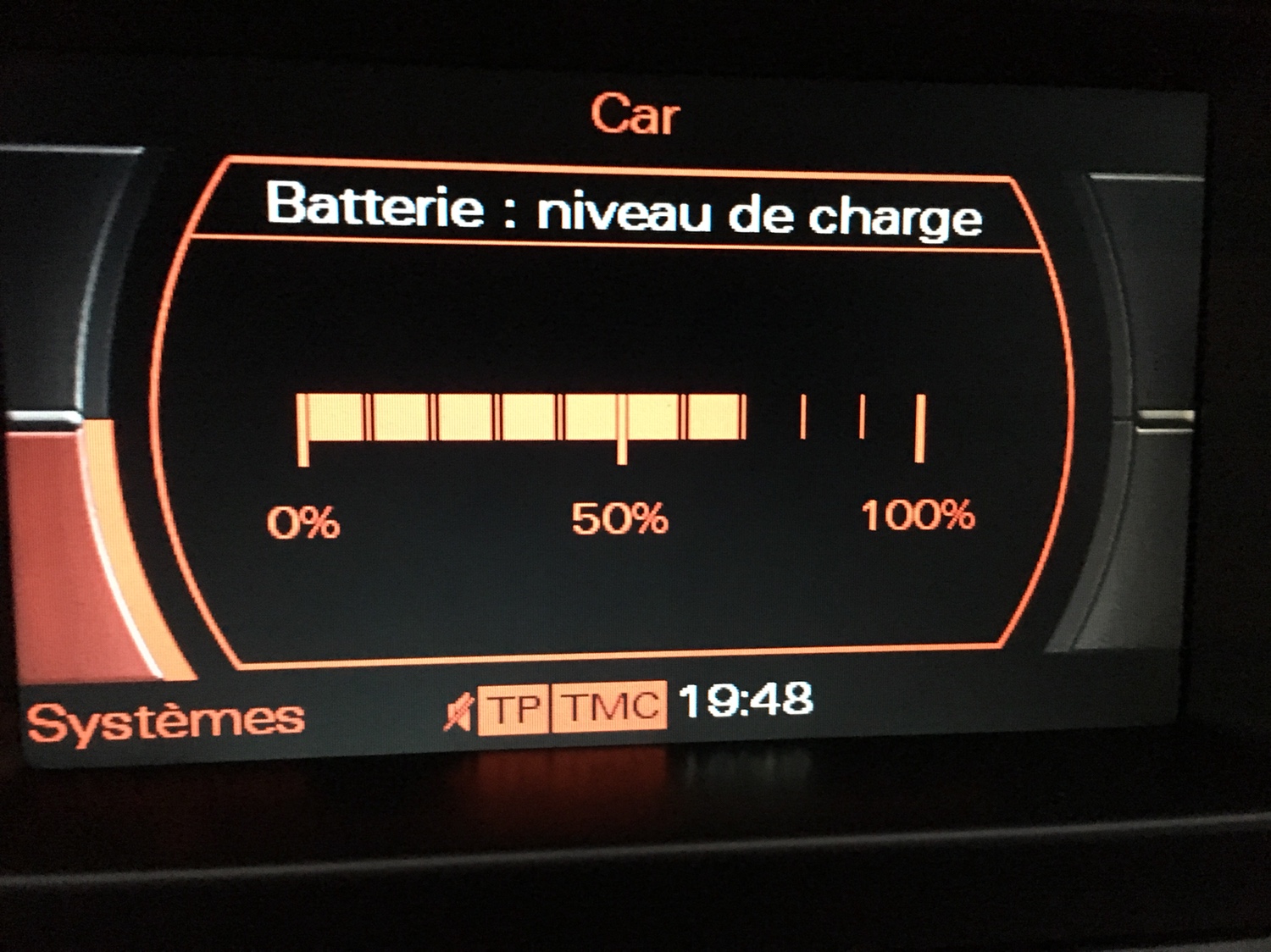

Hier soir
Ce matin

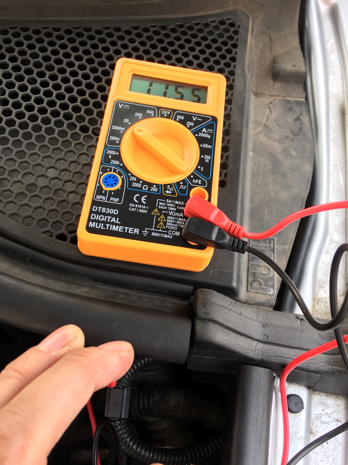

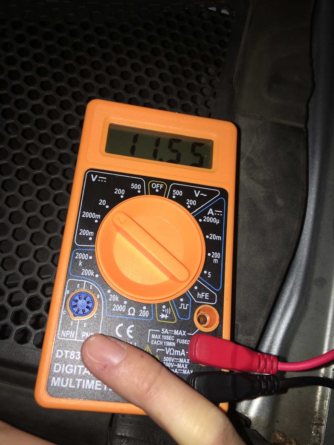

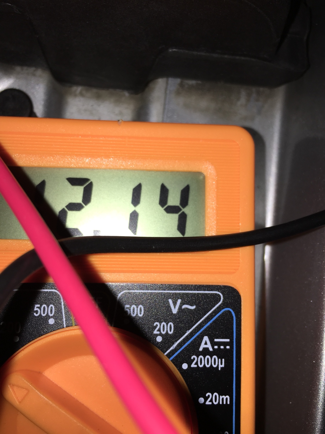

Au multimètre je suis à ça.
La batterie est en décharge totale mais si je démarre la voiture elle part au quart de tour

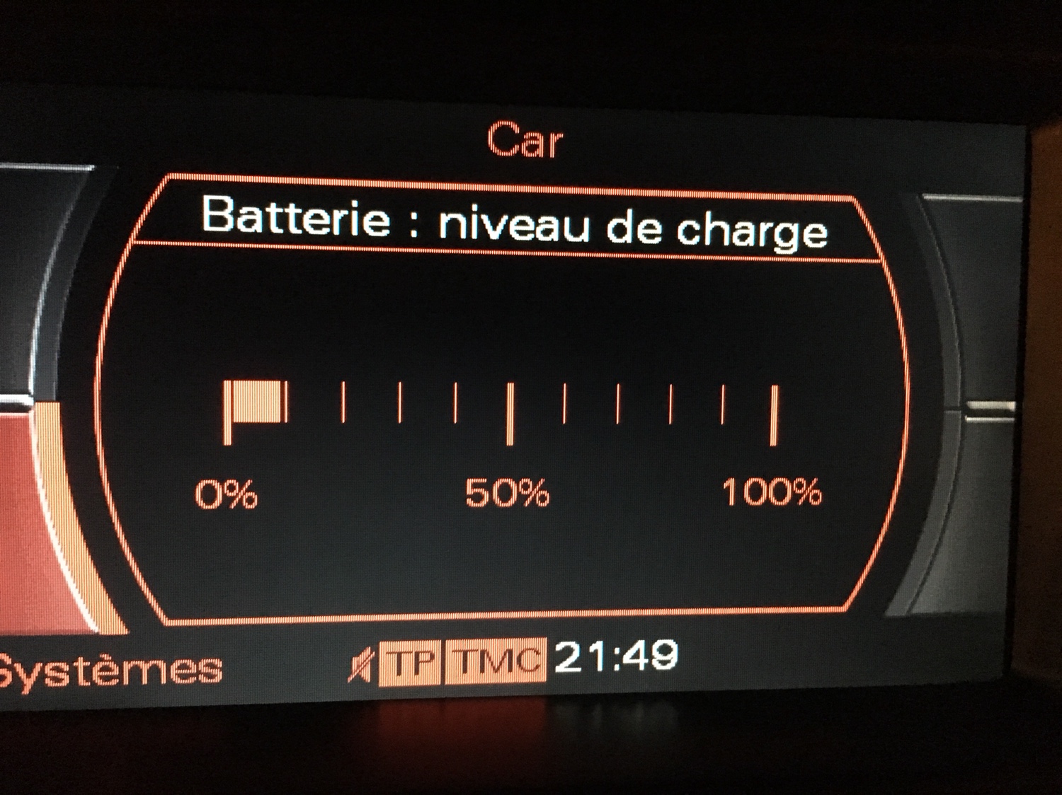

On verra le résultats dans quelques heures car mes pertes des jus sont rapides et importants.
Je n étais pas pleine charge MMI mais ça donne ça.
Relevé batterie au niveau du moteur
J espère que cela sert à certain car moi j en ai plein le c*l de ne pas trouver.
Résultat des courses après seulement 2h. Sans commentaires.

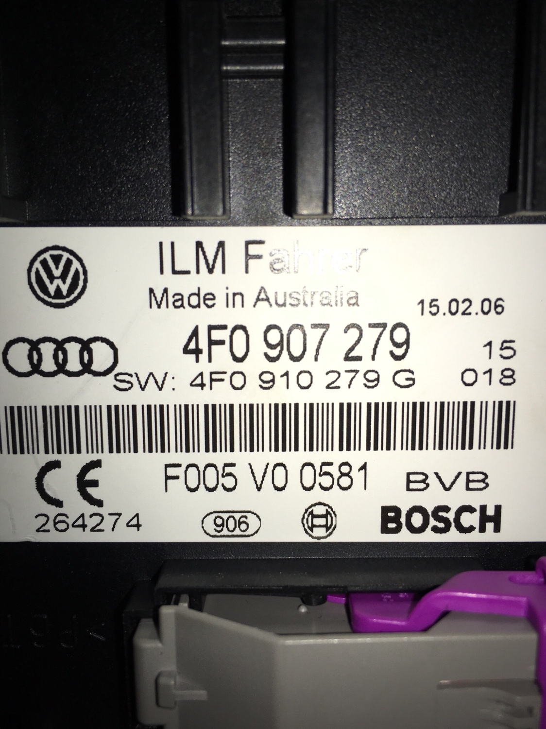

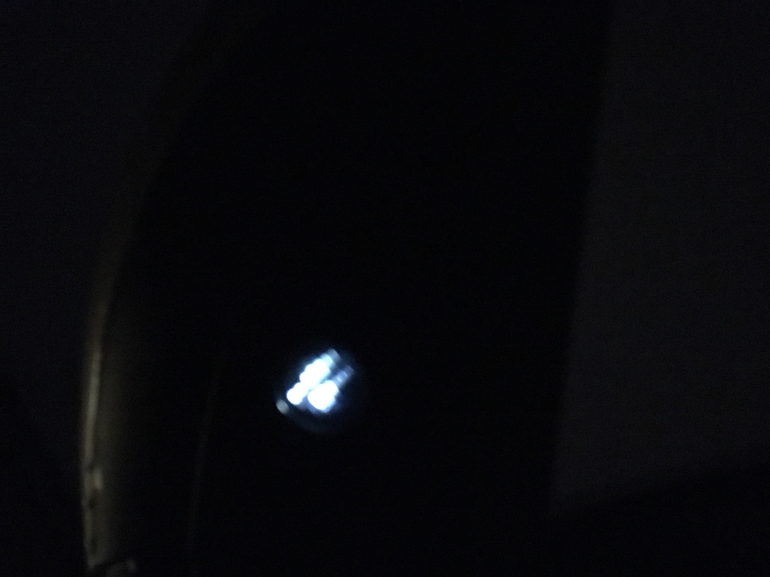

Dis moi je viens de remarquer (merci pour ta réponse) que j ai fermé ma voiture y a 5 minutes et j ai les diodes sous mes rétros qui sont allumées. Elles sont éteignent rapidement normalement ?
Ca m énerve car tu as déjà effectué pas mal de manip et sans succès
Mais tu va trouver
Tout est d'origine sur ton Q7?
Sauf les feux de jours et de position mais même quand je mets les origines j ai le même problème
J en avais démonté un avec de l eau dedans en plus !!! L autre doit être pareil !!!

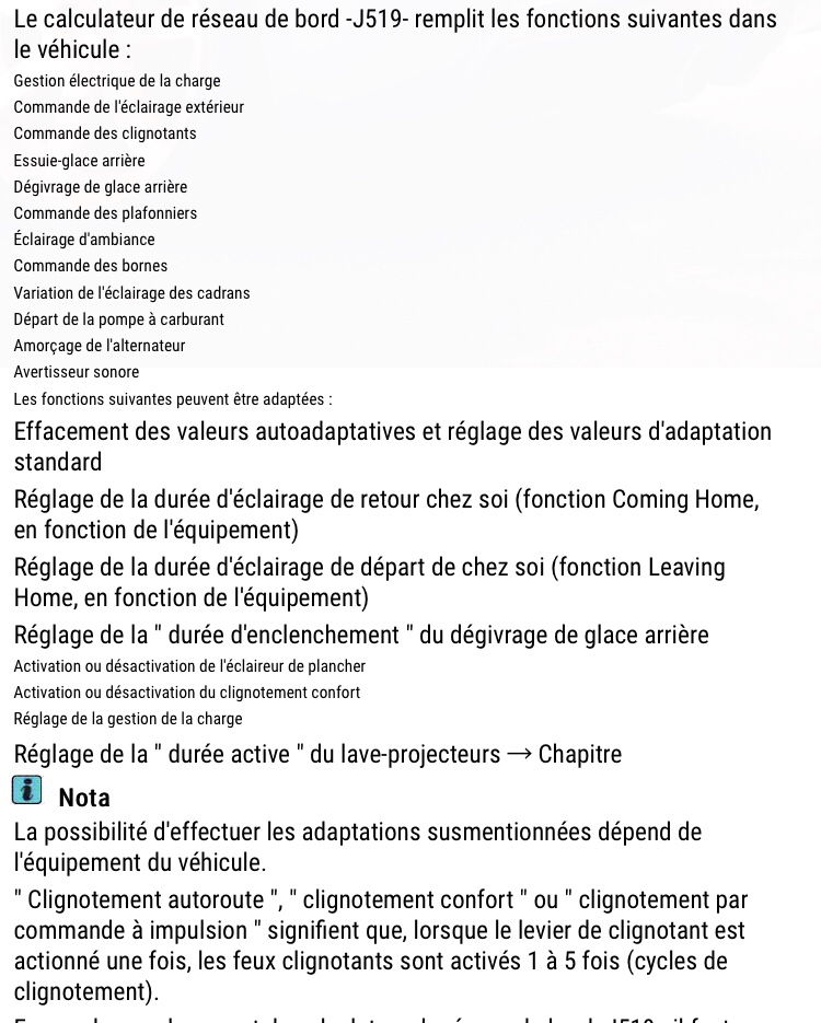

A oui elles doivent s éteindre
Je sais plus la tempo mais elle ne sont pas lie avec le coming home?
