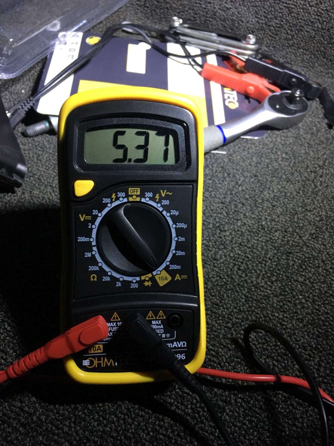

Par sms ça passe mal donc je t envoie ceci sur le fofo pierro.
J obtiens ceci

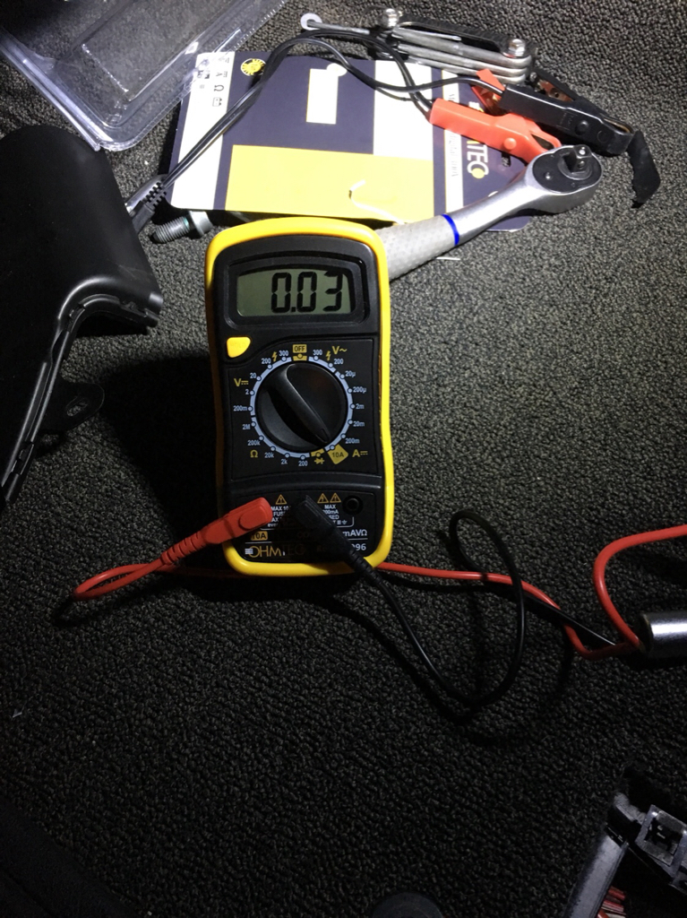

Puis au bout de 4 minutes
C est fluctuant parfois c est 0,08 mais pas plus haut. Donc je pense que cette putain de batterie est morte et se vide d elle même !!!! Qu en penses tu ?
On te l'a déjà dis à plusieurs reprise je pense que tant que tu n'auras pas viré cette batterie qui est à à coup sur plus que rincée tu n'arriveras pas à avancer dans ton diagnostique. Et tu verras que c'est exactement ce que l'électricien va te faire faire.

Savez vous en combien de temps le module confort est censé mettre tout en veille ?
Moi mon bouton warning s eteind parfois rapidement environ deux minutes et parfois beaucoup plus longtemps ?
Merci bobol pour la réactivité 👍et Alex cela peut prendre jusquà 1 h normalement le temps que tous les calculateur ce mette en veille
Oui cest le temps Maximin mais tu a remarquer que quand tu fait ton test consolateur ça chute rapidement et la led warning ne consomme pas plus que celle de la porte
D accord oui je me souviens. Pour moi c était un indicateur comme quoi le calculo faisait bien son taf et mettait bien tout en veille.
