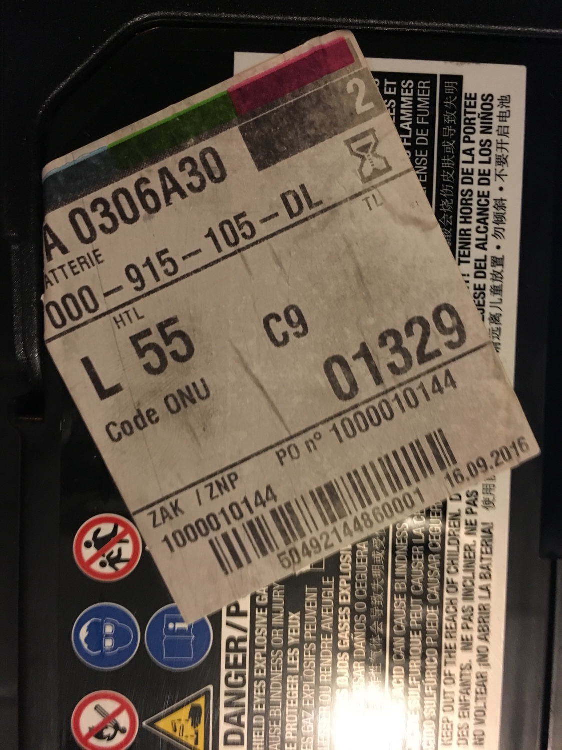

des fumiers ! ?
rien de choquant, il faut bien que le magasin pièce détachées approvisionne les pièces et gère son stock
le magasin n’achète pas les pièces à l'unité mais par lot afin de faire baisser les cout
une batterie qui a un an n'est pas pour autant HS.
elle sera surement déchargée mais elle conserve pleinement son pouvoir de charge
si la batterie avait 3 ou 4 ans, alors là, OUI, tu pourrais les traiter de fumier.

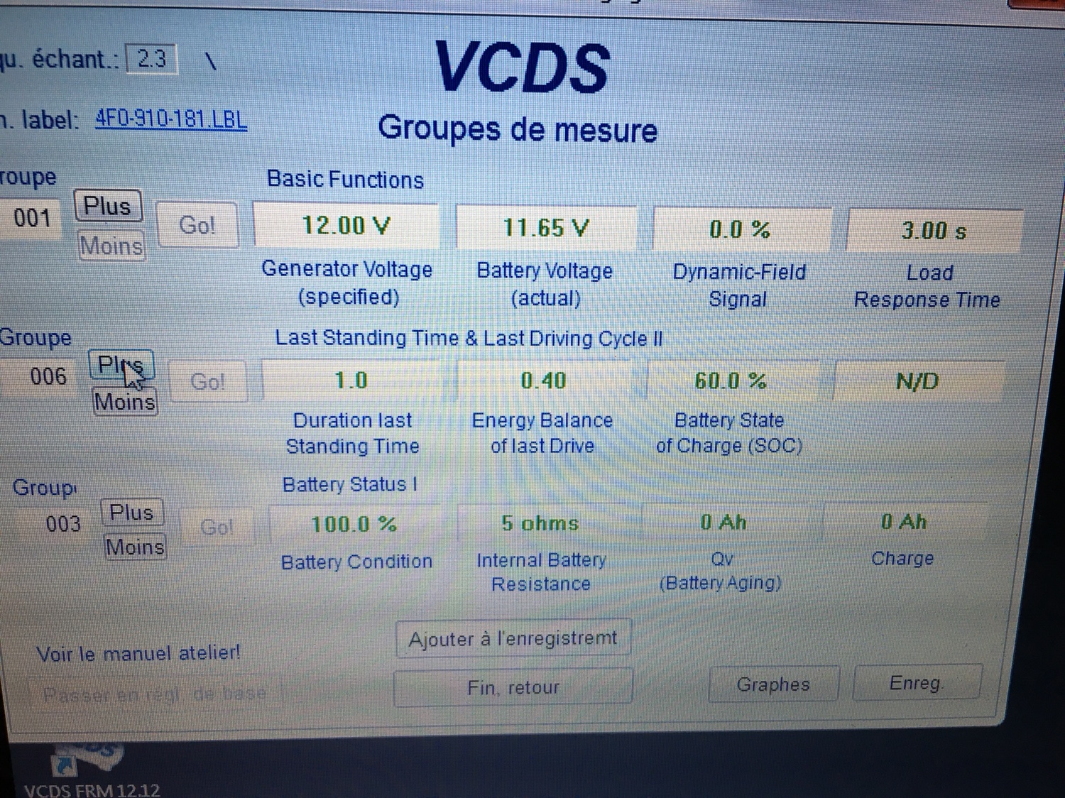

Pouvez vous me donner votre analyse sur ma capture VCDS ?
MMI (pas fiable je sais) est à 100% mais le SOC (battery state of charge) est à 60%.
Qu est ce que le SOC ? avez vous la même différence ?

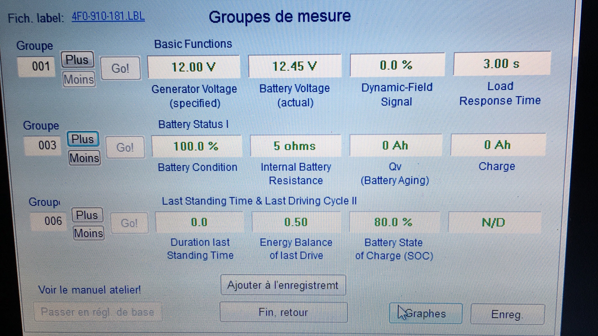

Hier j avais 80% de SOC. Ma femme a roulé 40 bornes aujourd’hui.
La prise de donnée a été faite moteur à l arrêt mais avec le contact.
N hésitez pas svp à commenter, analyser, donner votre avis
Si je fait une traduction un peu light : SOC = state of charge = état de la charge .
Ducoup pour moi je pense que pour le calculateur la batterie est à 60% de ce quelle devrais pouvoir être ...
Mais cest vrai que vu les valeurs de tension elle nest pas bien haute 😕

Battery condition c est l indicateur MMI.
Le soc correspond au statut de la batterie. Comme une jauge à carburant.
Ça c est sur 3 jours...

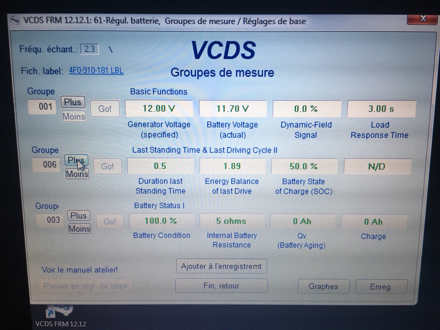

Bien que la voiture roule je suis au VCDS à 50-60% de capacité de batterie sur la voiture (SOC). Le multimètre dit que je suis à 12,32V ce qui correspond effectivement à ce pourcentage.
Ma batterie plafonne à ce niveau après seulement 8 mois de vie. Anormale selon moi. Je vais aller dans une autre concession pour changer la batterie sous garantie. VCDS est quand même bien précis. Par contre le mmi est plus qu incertain puisqu il me donne 100% en charge de batterie.

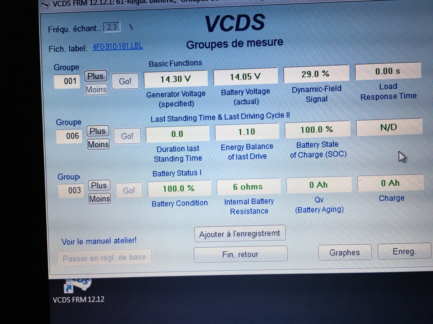

Depuis que j ai rechargé ma batterie comme il se doit et à fond avec du matos à l ancienne et un bon codage comme il se doit mon soc est passé à 100% de sa capacité au lieu de 60%.
Audi LANNION m avait proposé la recharge mais trop loin de chez moi.
Ils m ont conseillé de le faire et de voir ce que ça donne et si elle baisse encore on fera le nécessaire pour voir les consommateurs éventuels dans le temps.
Ce soir ma batterie est à 12,70 volts. Test effectué après une heure sans toucher la voiture.
Au VCDS le soc est toujours à 100%. J espère que ça tiendra. Ça fait 3 jours maintenant.
