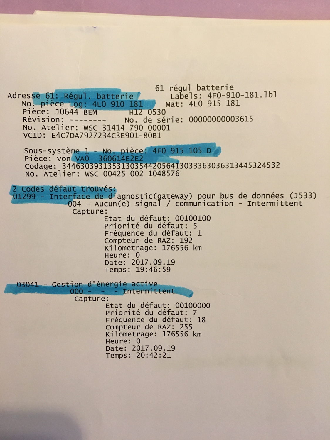

module 61 : régulation de la batterie
Merci henrim j ai souvent par alternance les codes defauts suivants. Après un bémol ma batterie est morte et je suis en procédure avec Audi.
Que penses tu de ces défauts ?
J ai fait un test une fois en désactivant le boitier de régulation de la batterie. Resulatat je n avais plus de batterie le lendemain. Étrange non ?
