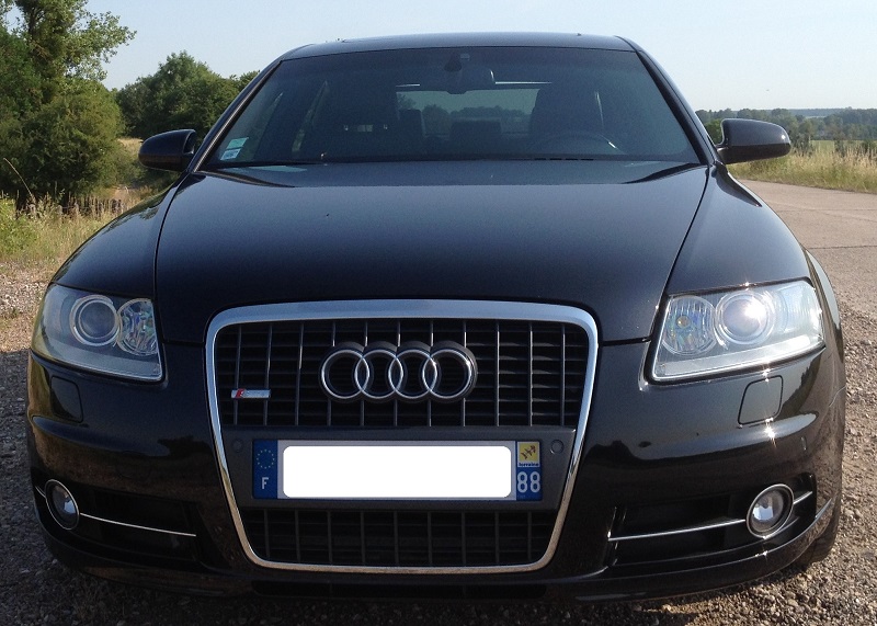

c'est une véritable sline sortie d'usine moteur bmk totalisant 168000 KMs
ci-joints photos

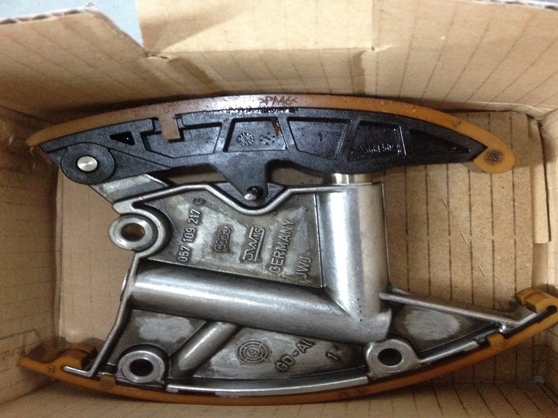

j'ai changé mes 2 tendeurs hydrauliques des culasses car bruit de ferraille au démarrage et depuis nickel

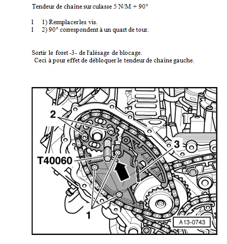

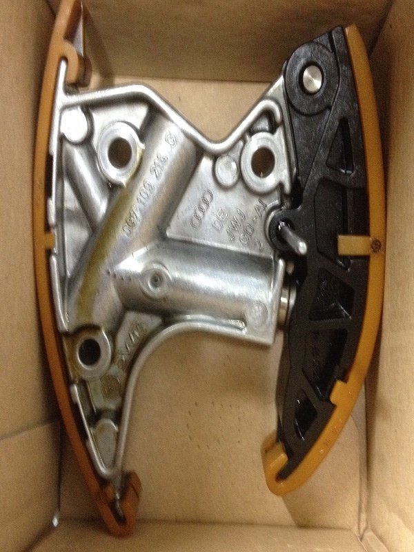

alors petite info sur les refs des pièces a changé

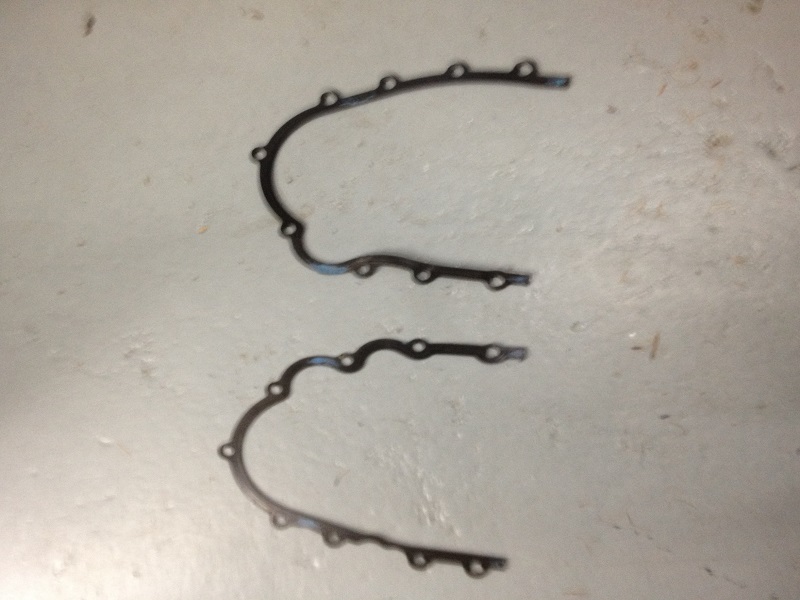

joint de carter
ref:joint avant droit 059 109 092 A
ref:joint avant gauche 059 109 091 A

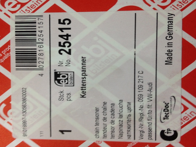

tendeur hydraulique febi bilstein
ref:tendeur de chaine avd 057 109 218 G
ref:tendeur de chaine avg 057 109 217 G
ref:visses fixation tendeur N 101 562 05
quantiter 6 pieces
complément détails
057 109 218 G remplacer par 057 109 218 K
057 109 217 G remplacer par 057 109 217 C
pour info de mémoire 250€ pièce chez Audi soit 500€ les 2
moi je les ai trouvés sur Ebay pour 250€ les 2
j'ai acheté le coffret de calage sur Ebay pour 25€
merci samZ-69
moi aussi très satisfait du choix de ce moteur BMK de première génération
bonne route à toi
merci zalemlucas65
pour l'intérieur je pense changer pour un volant de rs5
8T0 419 091 F si compatible suivis d'un ajout du AMI
après j arrete pour ne pas trop la personnaliser
et rester dans la sobriété et l'elegance
merci SCHUMICORSE
sur Mecano c'est de l'or surtout chez Audi ils sont gourmands
moi ça reste un plaisir pour moi et mes amis
merci à tous
@MECANO 88, dans ce cas là je veux bien être ton ami, surtout si j'ai un souci de tendeur de chaîne un jour, je serai même ton meilleur ami!! 😂😂😂
Encore bienvenue à toi parmi nous!
il faut compter 2H par côté avec calage du vilebrequin par une pige dans le cartere moteur
et 1 pige par couronne d'arbre à cames pas de dépose de turbo ni aucun organe au tour
a par la pompe à vide en bout d'arbre à cames côté turbo et pour l'avant droit juste
faire attention à la sonde de température de liquide de refroidissement l'or du retrait du cartere
niveau place ce n'est pas le top mais ça passe sans problème le seul problème
et que pour serrer les visses de fixation du tendeur au couple
il te faut une clef à couple pas plus grand q un petit cliquet à douille
alors petite astuce comme c'est un embout torx pour serrer les tetes de visses
tu en achète un bon embout et tu le fais souder sur une clé plate de 8
de mémoire et 2e astuce utilise des rilsan que tu passes dans la chaine
et que tu attaches sur une visses de cartere que tu auras demonter
en la vissant à la main de chaque côté au niveau des patins
qui passe contre comme ça la chaine ne bougera pas l'or du changement
et ne pas oublier de mettre un chiffon dans le fonds
D ai que tu as enlevé les carteres pour ne pas faire tomber quoi que ce soit dans le moteur
sinon tu es chocolat et pour finir prévoir un tube de patte a joint pour le bas du cartere
sinon C'est la piscine
voila

car si tu utilises les piges de calages
le moteur et bien bloquer impossible de décailler la distribution
et de bien suivre les instructions d'ELSAWin avec l'ordre et le couple de serrage
