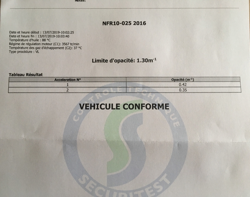

Bonjour
voici un petit retour d’infos concernant la nouvelle norme pollution du CT
sur mon véhicule dans ça configuration suivante
egr désactivé à 100% (retiré de la cartographie )
suppression du pré cata par un downpipe
Second catalyseur en place
suppression silencieux arrière installation tube de fuites
la nouvelle norme homologation constructeur se trouve dans le coffre sur l’étiquette en bas à gauche
1,30 pour mon véhicule
Résultat 1 première accélération
0,42
résultat 2 deuxième accélération
0,35
résultat comme prévu je passe haut la main
voilà juste pour info
Beau score !
On se demande dans quel état est un moteur qui dépasse 1,30 ....:AP-Smiles_surpris-choc-pale-:
