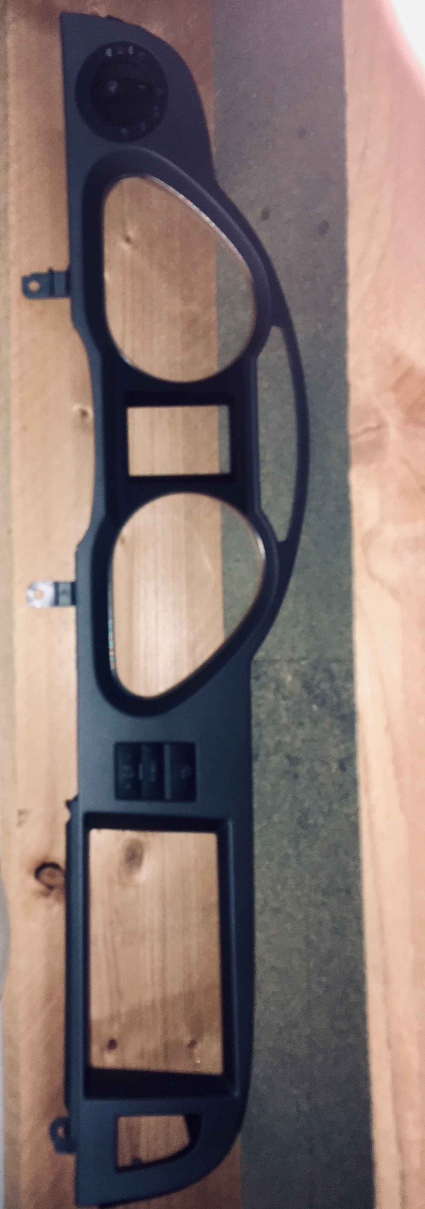

Bandeau compteur repeint en couleur chrome shadow Bmw

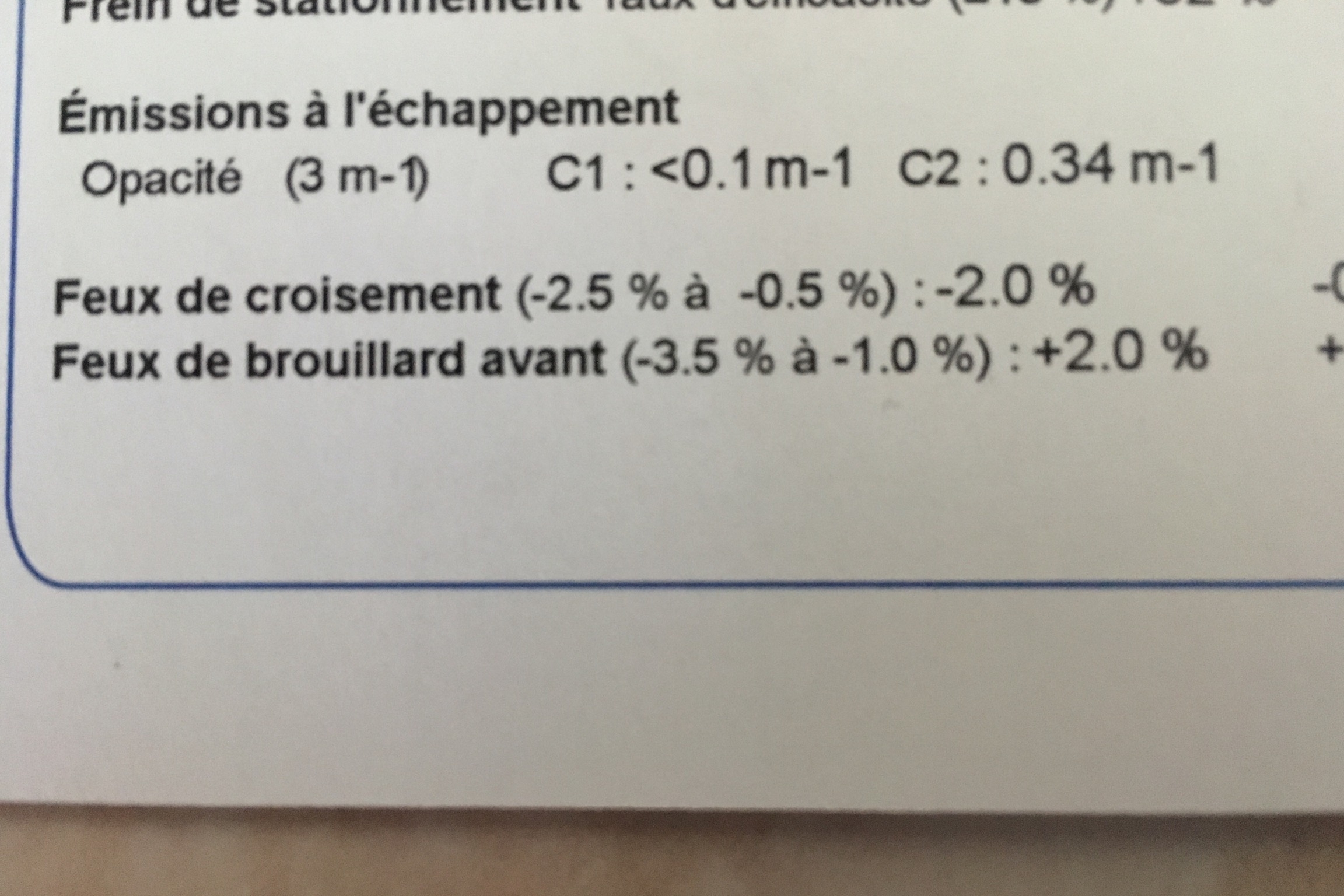

que je laisse en place pour ne pas avoir de gros nuages a chaque reprise et pour le contrôle technique que je pense encore passé au la main
voici les résultats de mon ct avec le pré cata + catalyseur
et j’ai de la marge

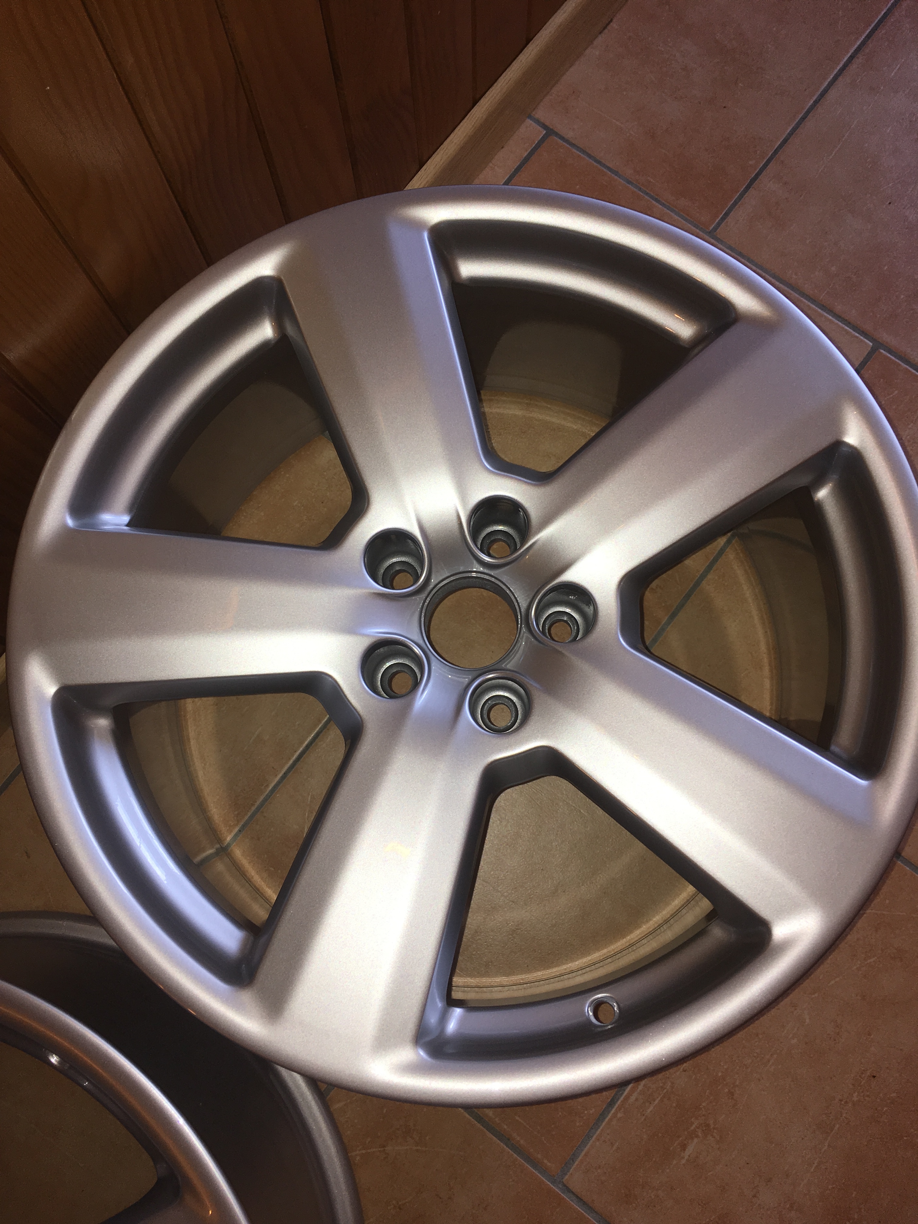

achats jantes rs6 c5 en 19p 9j et35
1ère étage changement couleur du gris anthracite modèle rs6 +
en chrome shadow

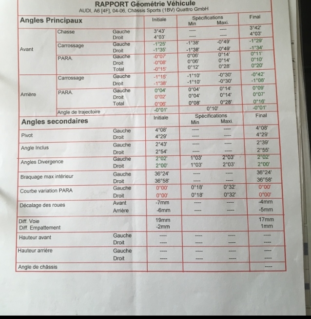

comme j’ai le châssis sport les roues avant on un carrossage important  -1*35’ il me suffit juste de replier le bord de l’aile pour libérer un espace de sécurité suffisant
pour l’arrière il faut que je repousse l’aile de 5 mm et que je lui rajoute 5 mm de carrossage
Tout en essayant de rester le plus proche de la tolérance maximum qui et de -1*10´
J'ai fait un essai  avec  un pneu 245 35 19 la seule dimension que j’ai réussi à trouver sans acheté
voici une petite photo de l’arrière avant modif pour se faire une idée
Petite photo des valeurs actuelles du réglage du châssis
J’adore ce modèle de jantes
Qui se trouve déjà d’origine sur mon véhicule en 18p mais 8j et43
sinon elle existe en 19p 9j et 44
mais pas assez sortie à mon goût
alors je sais pas si je serait le premier ?
Rien ne dépasse
rien ne touche
9j et 35 en 255 35 19
