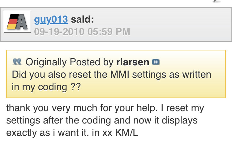

Voici ce que j’ai trouvé sur un site.
meme soucis sur une A4 de 2010.
As tu fais un reset du mmi? Même si le codage est sur le compteur.
il y a une heure, AUDI A5 du 57 a dit :
Ça a l’air d’être tout simplement dans le mmi dans car/ réglage.
Je vient de faire le teste et nada
