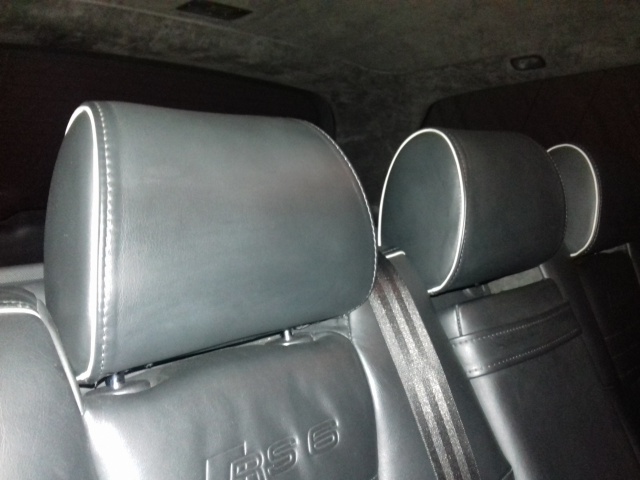

Est-ce que l'un d'entre vous qui a dans son auto un intérieur Recaro, peut me donner les dimensions des appuis-tête avant et arrière, et une ou deux petites photos seraient un plus.
D'avance merci.
vladi: les avant et les arrière sont identiques 23 de large / 16 de haut / 13 d'épaisseur
pour les photos il doit y en avoir quelque unes sur mon topic
Merci les copains, ça va me servir.

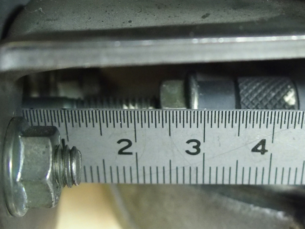

Quelqu'un pourrait t'il me dire s'il vous plait où se trouve le capteur de pression de suralimentation sur une audi a6 4b de 8/1999, le 2.5 TDI Pack Plus ? Et j'ai déjà posé la question ailleurs en se sachant pas si je suis au bon endroit, quelqu'un sait t'il combien il y a de centimètres ou de millimètres sur une capsule de régulation audi a6 (voir la photo jointe)
Merci beaucoup par avance !
Pour la capsule du turbo sur moteur BAU (donc plus récent que le tient, je ne suis pas bien sûr que ce soit transposable), mais ça pourra toujours servir aux autres :

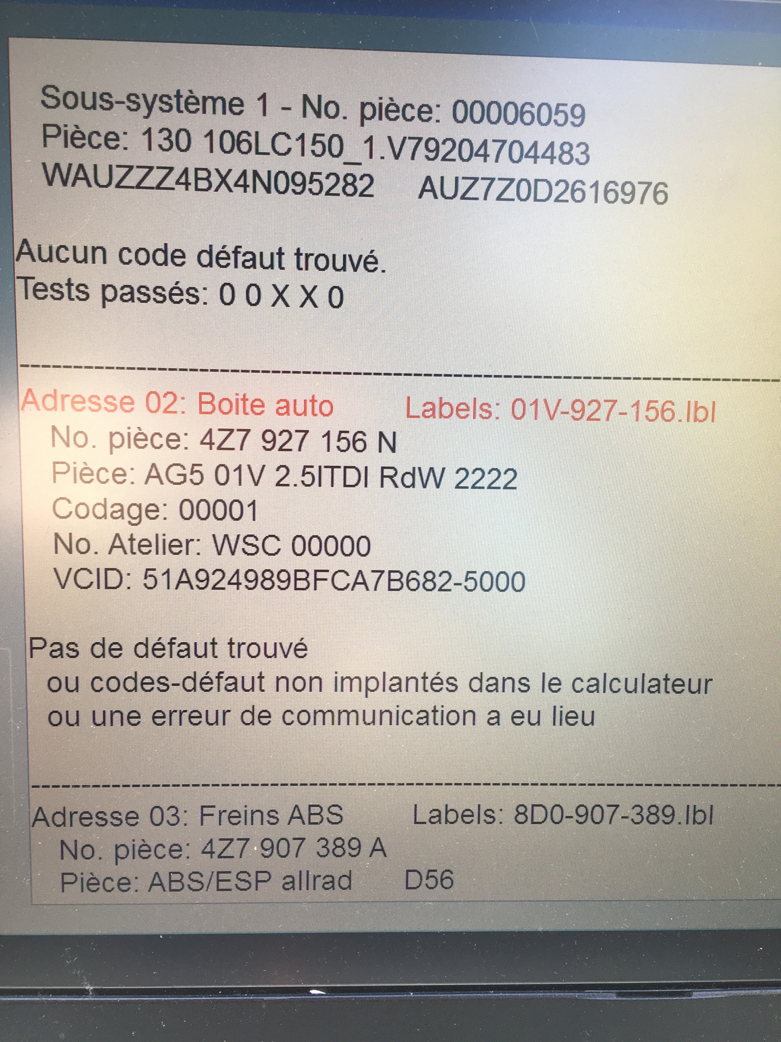

J’ai depuis quelques jours un voyant orange logo d’une burette d’huile avec le mot sensor . Elle s’allume quelques fois mais s’éteint presque aussitôt. Quel qu’un aurait une idée du problème ?
En passant la valise il est dit un problème de masse
Cordialement
C'est ta sonde qui se trouve fixée sur le bas du carter d'huile.
Soit c'est un problème de connectique. C'est peut-être un peu gras à ce niveau. Dans un 1er temps essaye un nettoyage au nettoyant freins + nettoyant contact.
Ensuite du check un peu le câblage.
Ensuite si rien n'y fait, il se peut que ce soit ton sensor qui soit HS.
