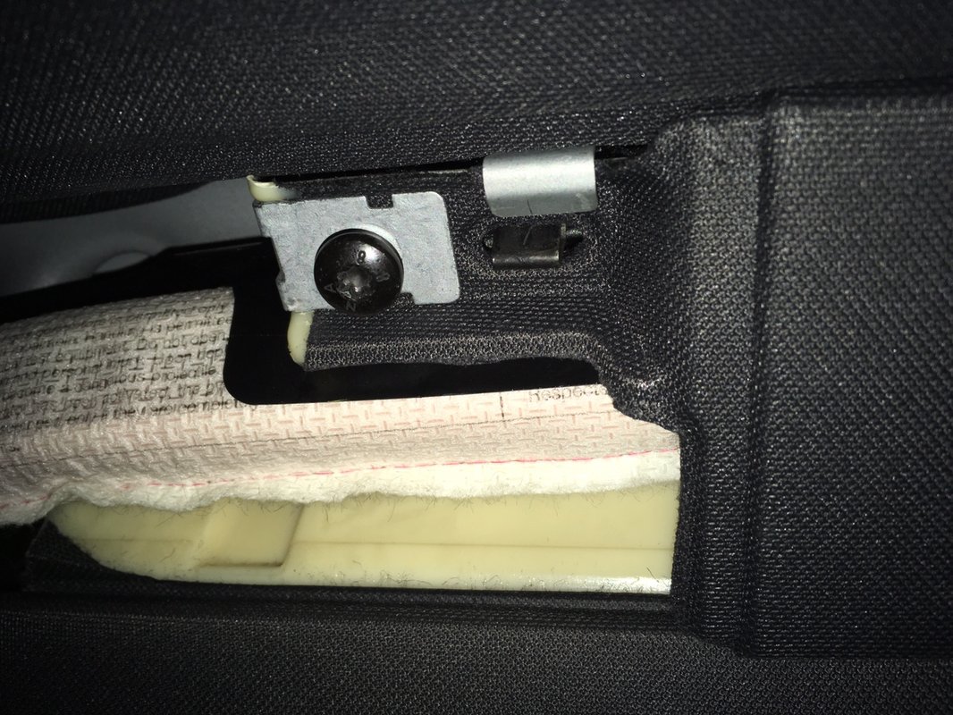

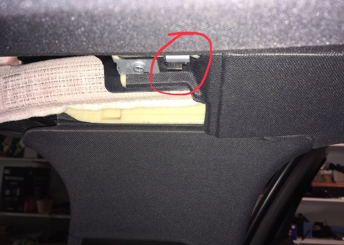

Je me suis attaqué au démontage de mon ciel de toit mais je bloque sur la jonction entre les portières. C’est l’attache en acier qui tient le tout ?
J’ai essayé de forcer un peu mais ça veut pas venir et avant de faire une connerie je préfère demander à ceux qui l’ont déjà fait :)
Je sais que j'ai bourriné mais rien cassé!
Tu peux essayer de refaire une photo sous un angle inférieur? Voir si je m'en souviens.
Je pense qu’il faut faire vriller et tirer comme un âne mais j’ai pas osé encore 😀
Modifié par KiRk RS4
J’ai fait levier avec un tournevis et c’est bien ça, il faut le sortir de la patte en acier.
Et surtout il faut dévisser la grosse vis qui est cachée dans l'accroche pour le filet du coffre.
J'avais eu un moment de doute aussi...
Parfait.
J’essaye ! :)
je ne comprends pas comment est fixée la partie arrière par contre. Il faut démonter tout le panneau latéral du coffre autour de la vitre arrière ?
Non je l'avais pas démonté.
J'ai retiré peut être les vis pour avoir plus de mobilité mais rien démonté.
Et tu avais réussi à sortir le ciel de toit quand même ? Car il a l’air encore bien maintenu par les parties arrières je trouve, que ce soit au dessus des vitres du coffre ou la partie centrale qui relie ces deux montants que j’arrive pas à virer. J’ai vu une vidéo où le gars enlève tout mais c’était sur berline. Sur le break il y a une partie en plus :(
Me semble que c'est des agraphes sur le montant central. Mais j'en avais bien chié.
Oui oui ciel de toit complètement sorti. Et j'ai sorti complètement le toit ouvrant aussi.
Regarde mon topic si des photos qui peuvent t'aider...
Sorti ! Put*** que j’en ai ch*er !
En effet j’ai pas démonté les panneaux latéraux arrière, juste déclipsé un peu. Et celui du centre qui tient avec 4 grosses agrafes. Faut tirer fort ! J’ai rien cassé mais par contre je me suis pris deux fois le montant de porte dans la tronche en rentrant dans la voiture..

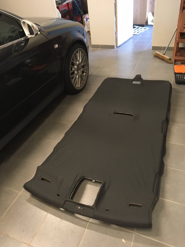

Il est tout petit ce ciel de toit finalement une fois dehors

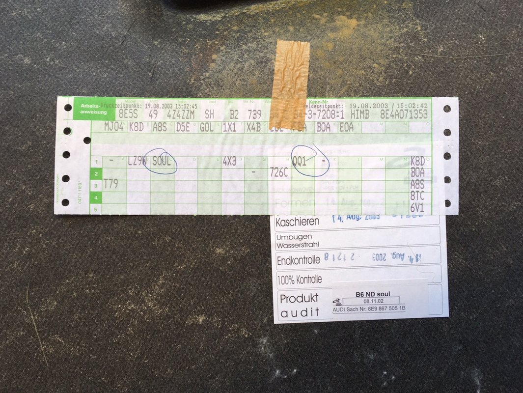

Côté toit il y a une étiquette avec tous les codes d’options, j’imagine que parmi elles il y a la réf de la teinte du tissus ?

Prochaine étape : trouver le tissus. J’ai déjà fait un tour dans quelques magasins de tissus hier mais j’ai rien trouvé qui ressemble..
Perso si je dois le refaire un jour, je le refais en alcantara noir comme sur RS6 c5.
T'as pas peur que la différence entre les montants et le ciel de toit soit trop visible ?
Ah oui dans ce cas tout refaire, mais j’avoue que ce n’est pas vraiment mon objectif. Pour l’instant j’ai prévu de m’en tenir uniquement au ciel de toit, il n’y a que si je ne trouve vraiment rien que j’envisagerai peut être de tout refaire. Je croise les doigts
Trouver exactement le même tissu va être compliqué avec cette texture "perforée".
