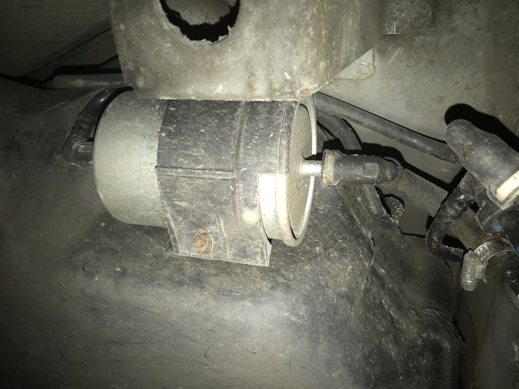

Aaaaah j’ai compris en fait. Faut juste appuyer avec le doigt de l’autre côté de ce qu’on voit sur la photo
Possible. J'ai déjà oublié.
Mais ce qui est sûr c'est qu'il n'y a pas besoin de clef spéciale.

Comment savoir s’il avait vraiment besoin d’être changé mon filtre à essence ?
Quand j'ai retourné le filtre pour le vider, c'était un peu sale.
Tu as vu qu'il y avait un sens?
Oui j’ai vu mais après coup j’ai un doute, faudra que je vérifie s’il est bien dans le bon sens 🤓
Sur l'extérieur de la cartouche il y a une flèche qui montre la direction du flux de SP.
Oui il y a la flèche et c’est bon je l’avais bien mis dans le bon sens.
Et dans le pire des cas si ça filtre dans un sens ça filtre dans l’autre non ? 😝

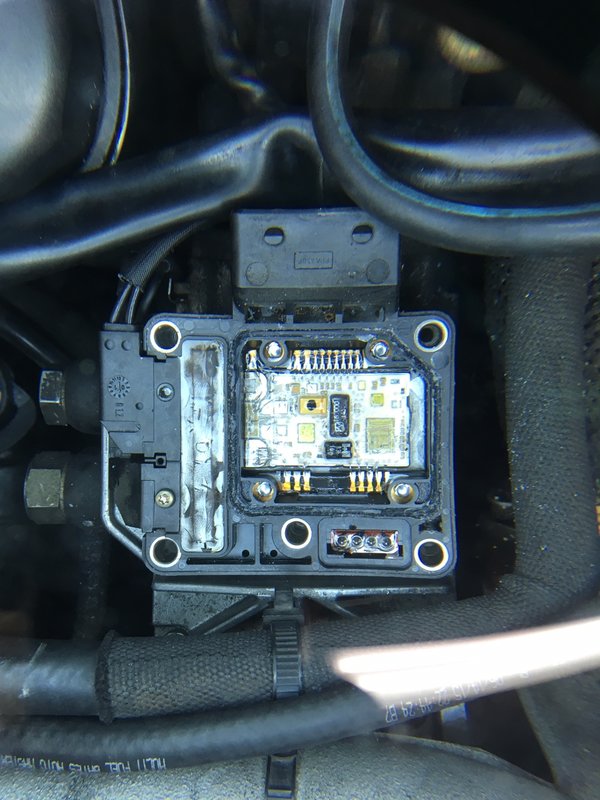

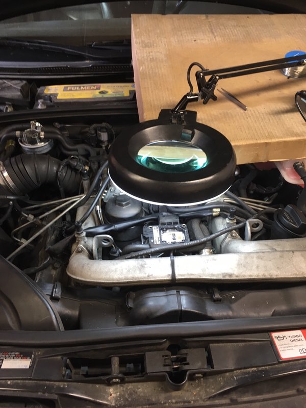

Occupation du weekend : réparation du calculateur de pompe injection du 2.5 TDI
Ca s'est plutôt bien passé même si j'ai mis un sacré moment. J'ai pas encore essayé de redémarrer, batterie HS
