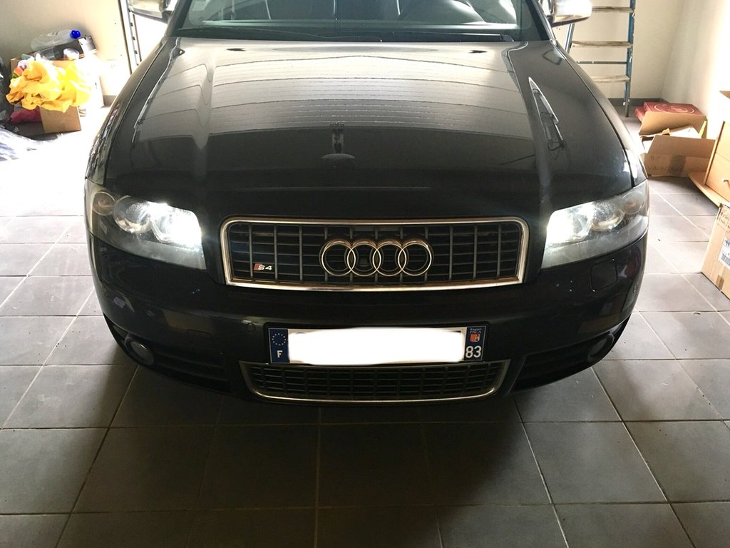

Ce week-end j’ai remplacé les ampoules de plaques et les veilleuses par des leds. J’avais fait l’intérieur déjà, maintenant elle est belle de dehors aussi !
57ff151b15feea64d0210386c364aff3.jpg&key=af33529902ea2d4332458a06a2f8eaf3ad0e033e8b907f9eb8a872b5d5c12b2f
Et je me suis rendu compte que mes phares n’étaient pas fixés correctement, aucun des deux n’étaient glissés dans les petits guides du support de phare, ce qui fait qu’ils n’étaient pas plaqués au pare-choc. J’ai mis 20 ans pour les remettre comme il faut car avec le temps les accroches en plastique étaient écrasées, j’ai dû les chauffer pour leur faire reprendre leur forme d’origine. Mais je suis content maintenant c’est aligné au poil !

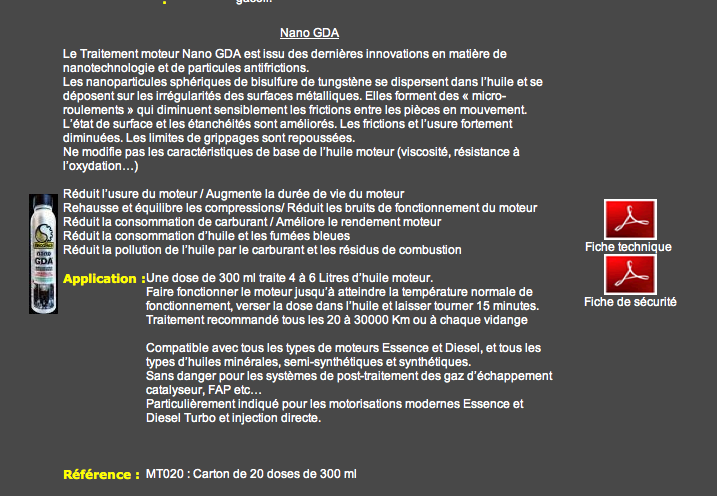

Aussi, que pensez-vous des additifs à mettre dans l'huile qui sont censés nettoyer/bichonner le moteur, par exemple ça :

Pour avoir discuter de ça pendant mes périples, les additifs dans l huile ne servent apparemment pas... contrairement à celui que l on met dans le carburant qui lui peut avoir des points intéressants.
pour mon expérience je viens de tester le mecacyl hje dans mes deux voitures qui tournent à l éthanol et cela a diminuer les bruits de fonctionnement, a rendu plus « souple » le fonctionnement du moteur en lui même (ça c est pour ce que j ai constaté)
paraîtrait-il que ça nettoie et librifie la partie soupape et injecteur qui est très intéressant pour l éthanol
