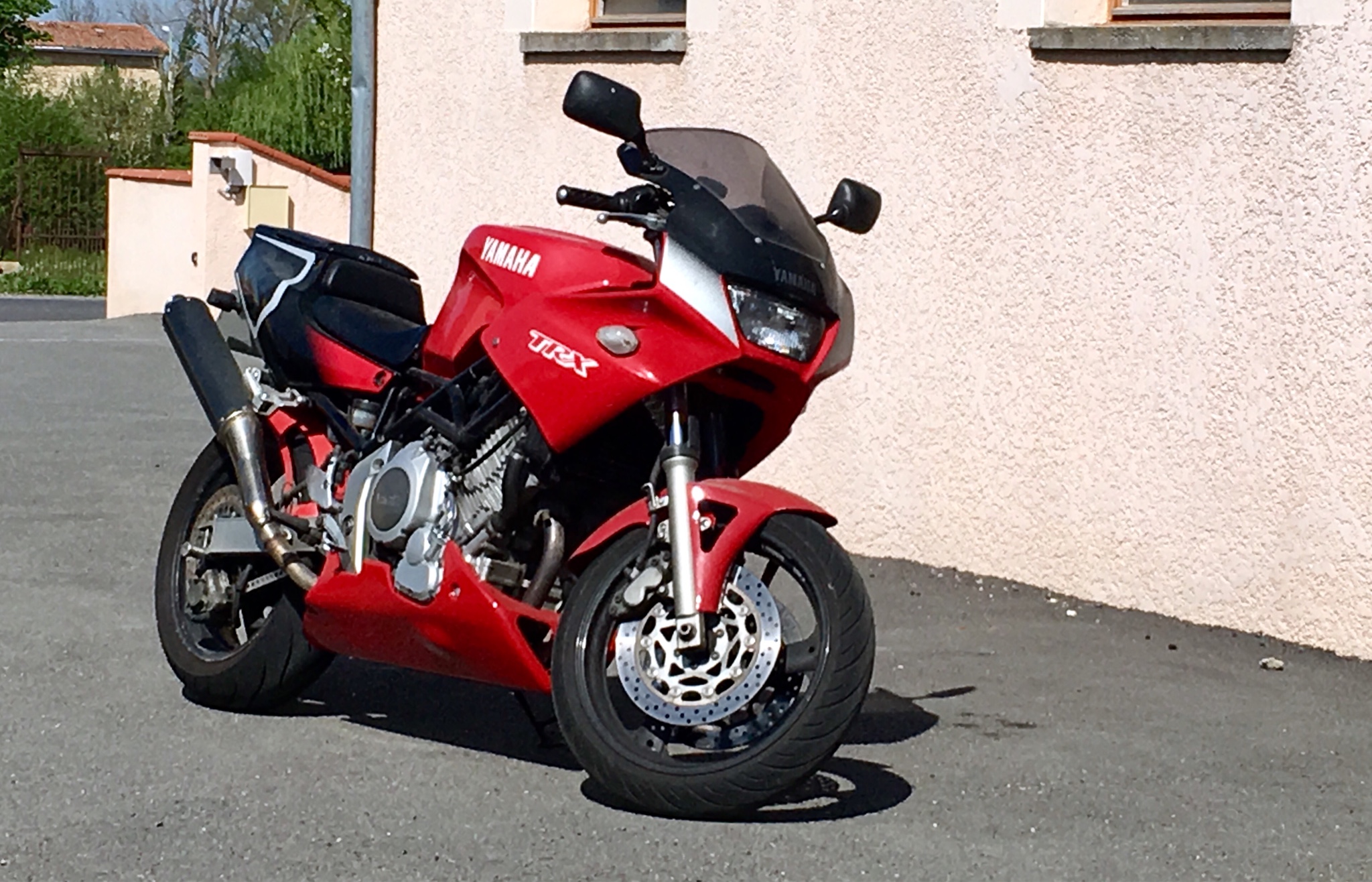

Bon sinon j'ai ressorti mon autre jouet pour l'été vavrouuuuum !

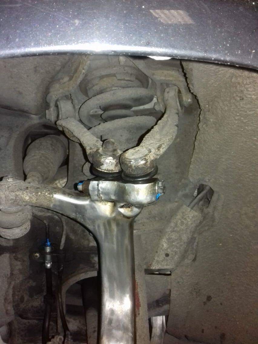

Pour les bras, j'avais déjà fait changer les inférieurs il y a quelques mois parce que je trouvais la direction un peu floue et il y avait des petits claquements sur les bosses. Résultat, rien n'avait vraiment changé niveau comportement, et il s'avère que les silent blocs des deux bras supérieurs avant sont aussi très fatigués.

Et il n'a pas non plus changer mes bras car impossible de retirer cette put*** de vis qui tiens les rotules des bras supérieurs qui est totalement grippée car prise dans une mélasse de goudron séché déguelasse. Vous n'auriez pas une technique magique pour retirer la vis sans avoir à tout démonter/percer/tout casser ?
Ah ah la fameuse vis...
Il l'a chauffée?
Y a un outil que j'avais vu dans une vidéo. Comme une sorte d'extracteur de rotule.
Ce que j'ai fait, sorti le demi train et à la presse pousser la vis ou la percer tout du long...
Je dois changer les bras du côté droit. C'est le garage qui va le faire. J'en ai trop chié à gauche.
Tu devise les 3 boulons de la tête d'amortisseur et tu sort tous, sa sera deja plus simple.

Je viens de changer mes 2 bras supérieur et j ai galèrer aussi
Perso j ai pris la clef à choc et pointeau marteau de l autre
Et degripant pendant 4 jours
Le mieux c est d être à deux
Ça me rassure quand même que tout le monde en chie! 😅
Je suis en cure de degrippant en effet, je vais en mettre quelques jours et on retentera :)

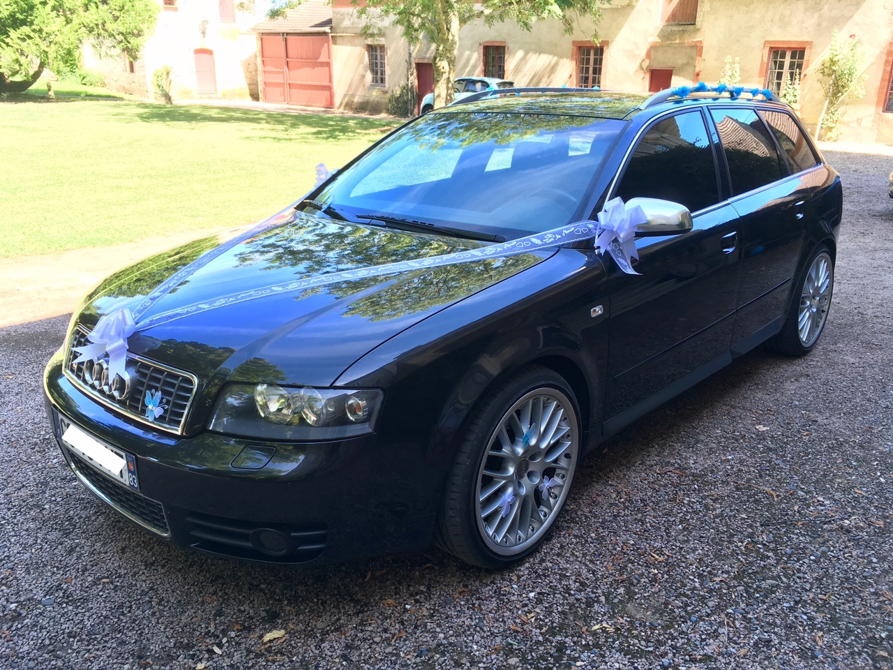

Ma belle en mode mariage ce week-end :)
Elle se marie avec mon autre B6, je tente un accouplement pour avoir plein de petite A1 :petard:
Et oui j'adore ces jantes :)
Oui j'ai un 2.5 TDI que madame utilise quotidiennement, et dont on se sert pour les longs trajets quand elle veut pas qu'on fasse 8 pleins dans la journée :D

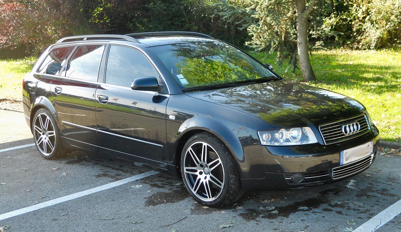

Elle ressemble beaucoup au S4 :
Mêmes goûts pour les voitures mais pas pour les jantes! :-)
Bien belles tes AUDI!
La photo ne date pas d'hier, les jantes ont malheureusement pas mal souffert. Le brillant se décole et du coup c'est tout pourri, à l'occasion il faudra que je les fasse refaire ou que j'en trouve d'autres.
