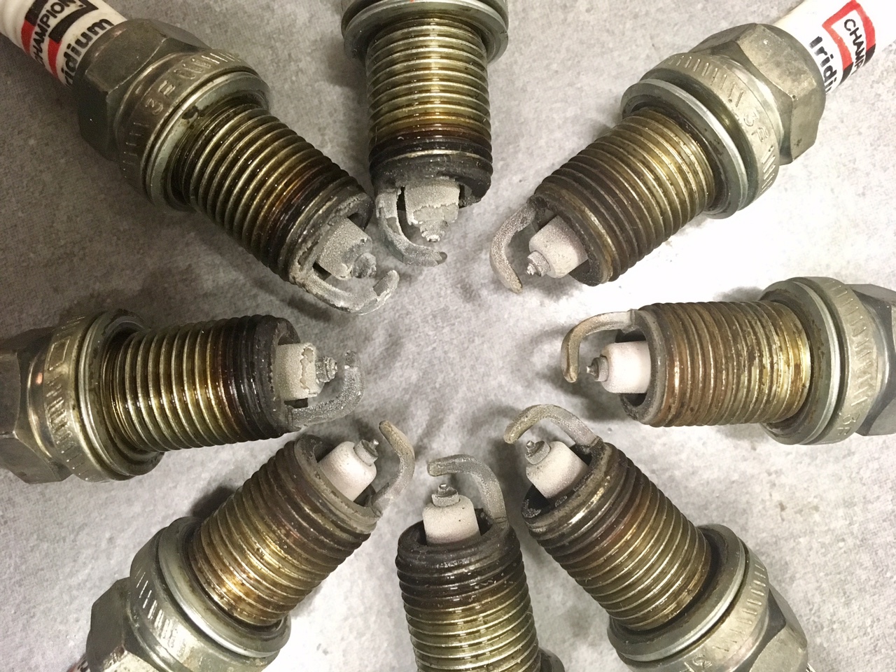

Pendant l'été, lorsque j'avais mesuré les compressions de mon joli V8, mon mécano m'avait dit que les bougies étaient vraiment HS, avec pas mal de calamine, et que surtout elles n'avaient qu'une seule électrode alors que d'origine il y en a apparemment quatre. Les vacances passées je me suis donc décidé à les faire changer, et le résultat est au dessus de mes espérances. L'auto est beaucoup plus souple, offre bien plus de répondant, notamment à bas régime, et surtout la sensation de manque de puissance lors des accélérations semble avoir disparue, du moins lors du trajet de quelques kilomètre pour revenir du garage. Bref, très content je suis car j'ai retrouvé l'auto que j'avais achetée il y a un peu plus d'un an maintenant !

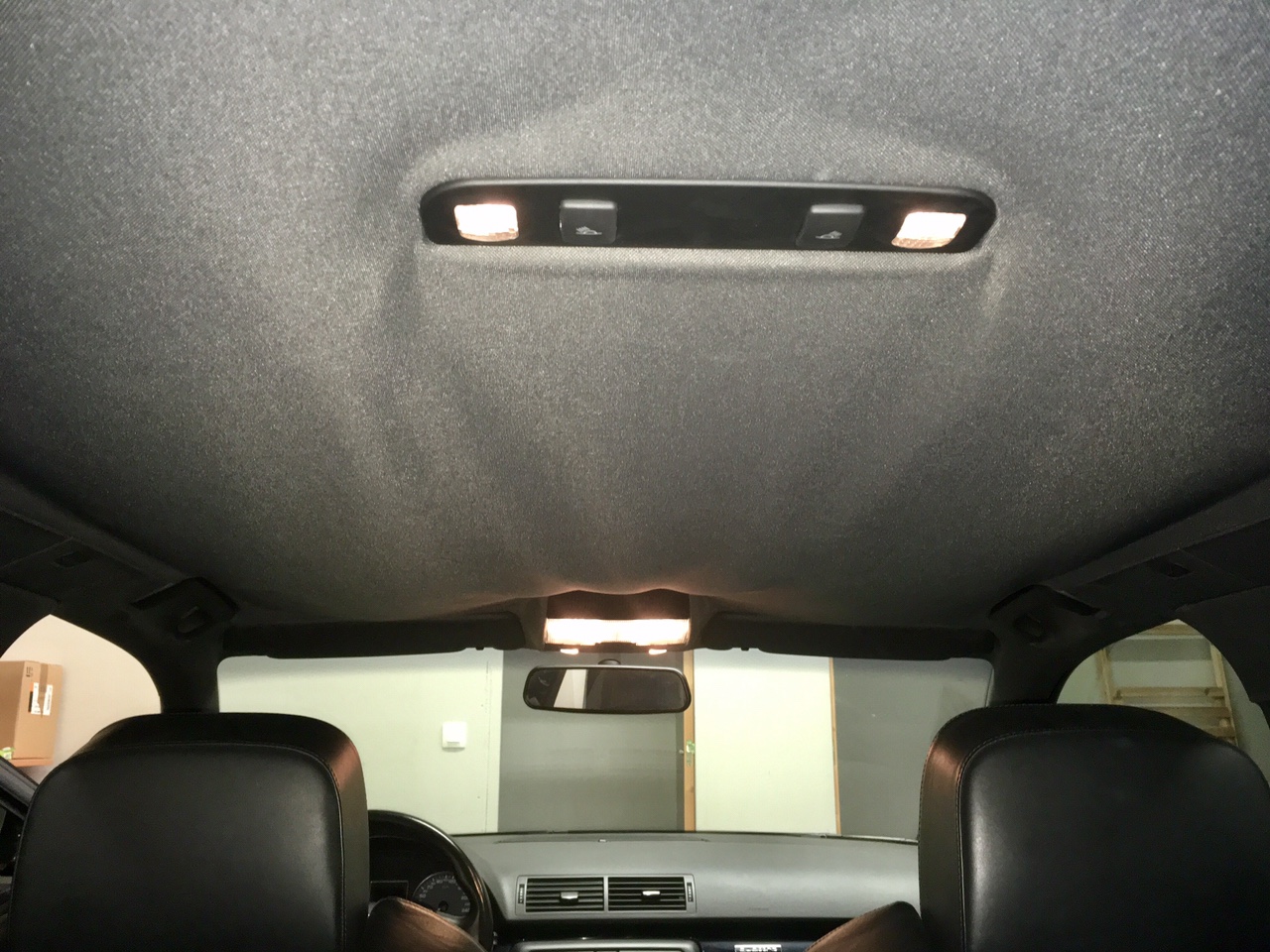

- Recoller le ciel de toit qui me tombe sur la tête, il ne tient plus que grâce aux plafonniers c'est vraiment la merde. Je n'ai trouvé ni le temps ni le courage de m'y atteler mais ça commence à urger.

Tu tournes trop pauvre pour qu'elles soient aussi blanches.
Sinon pour le ciel de toit je dois m'y atteler moi aussi, comme toi il part en vrille. Du boulot en perspective !
C'est quoi la solution pour tourner moins pauvre ? :)
Et niveau compression ça donne quoi maintenant?
Oui ça fera pas de mal des les changées.

Ah ah le ciel de toit! Et dire que je vais devoir re démonter le mien pour le réglage du toit ouvrant... grrr

Tu tournes en SP98 ou autre ? T'as fait un diag récemment ?
En SP98 oui.
Et le diag ça fait un moment que j'en ai pas fait, mais j'avais pas vraiment de raison d'en faire.
Tu penses à quoi ? La pompe à carburant ?
Y'a plein de raisons, ça va de la lambdas HS à la prise d'air.
Ton voyant moteur ne s'allume jamais?
Jamais jamais :)
Je ferai un diag pour voir, mais le dernier date de quelques mois et il n'y avait pas de défaut, et pourtant les bougies étaient deja sûrement dans cet état

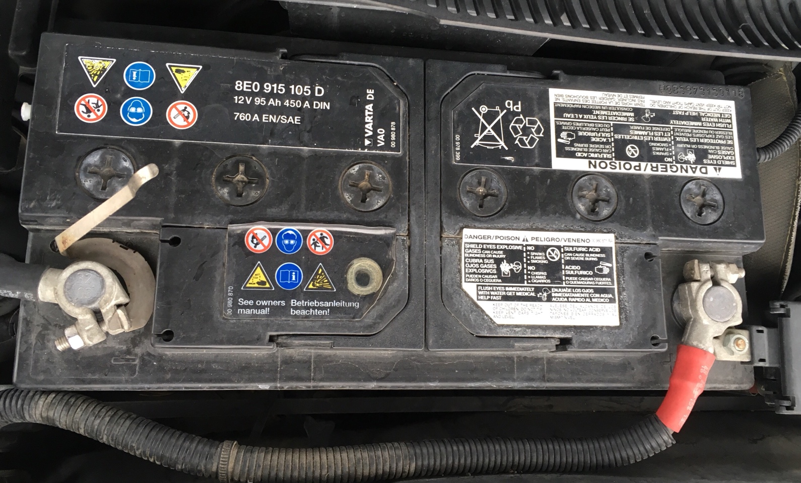

J'envisage aussi de changer ma batterie parce que depuis que je l'ai quasiment à chaque démarrage j'ai le plafonnier qui s'éteint et le voyant des freins qui s'allume. Mais pour être sur de pas racheter n'importe quoi j'aimerais d'abord être certain que la batterie que j'ai actuellement est bien adaptée à la voiture (J'ai regardé vite fait sur Oscaro et les infos ont l'air de correspondre).
Vous avez un modèle à conseiller en particulier pour être sûr d'avoir quelque chose de fiable et ainsi éliminer la batterie de mes symptômes ?
Fuite de LdR, ça sent les deux radiateurs auxiliaires...
Tu vas en concession?
En batterie, j'ai une Varta 95Ah, 800A. Identique à une origine.
La tienne est bonne niveau caractéristiques.

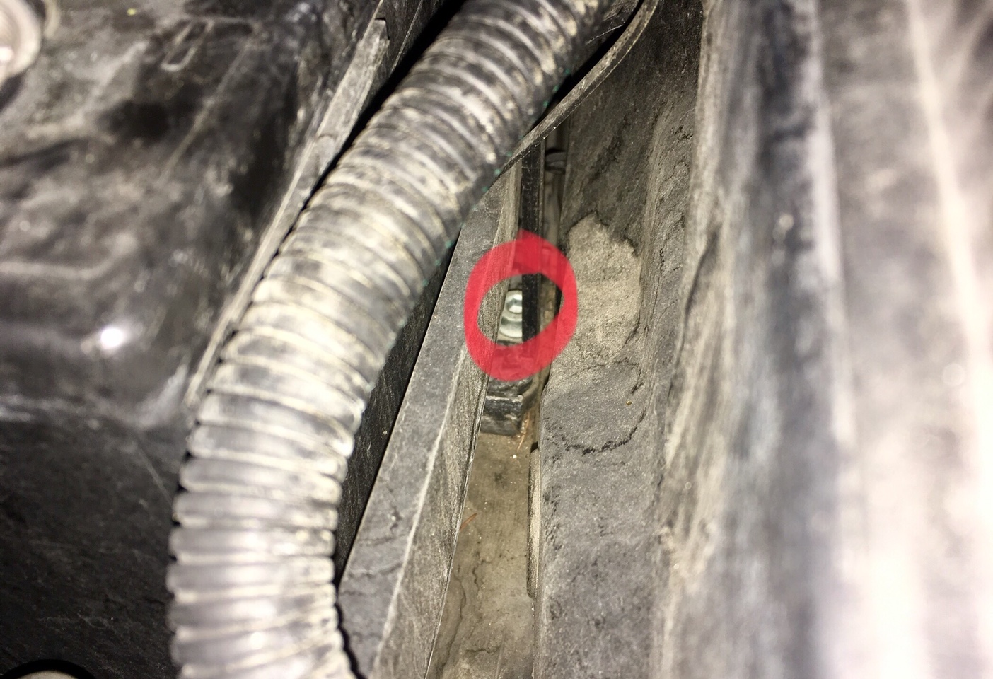

C'est sûr mais niveau outils je suis vraiment pas équipé. J'ai rien d'adapté pour dévisser la barre anti-rapprochement, ni de rallonge pour accéder à la vis qui maintient la batterie. Je ne suis qu'un bricoleur du dimanche tu sais :secret:
Ce n'est pas une barre anti rapprochement. Juste un renfort.
Avec un cliquet 1/4" ça passe. Juste mais ça passe.
Il y a une barre en acier de 5cm de haut par 1 de large qui traverse la voiture et qui passe pile poil au dessus du vis qui maintient la batterie.
Voilà la barre en question, avec en vert les deux vis qui la maintiennent. Il y a les deux mêmes à l’autre bout.
Et voici la vis de la batterie, inaccessible sans enlever la barre.
Si j’ai un moment dans la journée j’irai acheter ce qu’il me faut pour démonter tout ça, mais c’est vraiment pour te faire plaisir
J'ai failli me faire baiser aussi. La barre n'est pas à démonter tu peux atteindre la vis avec les bonnes rallonges et sortir la batterie sans problème
Vu du dessus la barre passe vraiment au dessus de la vis pourtant. C'est quoi que tu appelles "les bonnes rallonges" ? T'as réussi avec une rallonge droite ou alors faut un truc tout biscornu ? :)
Il me semble que cette barre à une une encoche au niveau de la vis.

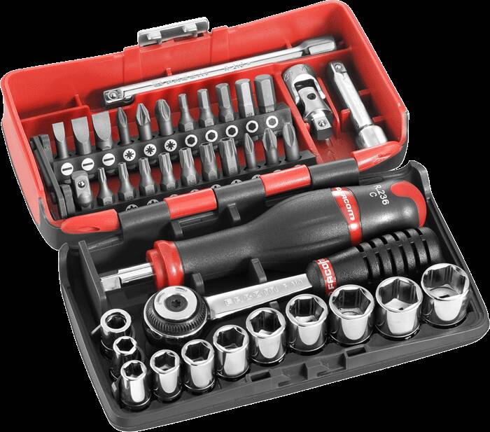

Avec le petit coffret Facom 1/4 de pouce (Nano) ça fonctionne. Avec les deux rallonges en bout du cliquet.
Vraiment tu n'as pas besoin de démonter cette barre!!!!
Je l'ai fait il y a deux semaines lors de mon accrochage.
Pareille que benj, coffret nano et les 2 rallonges.
Avec ce coffret tu démonte toute la voiture
Voilà du coffret dont nous parlons.
Il est top.
Il est tout le temps dans le S4.
Il existe en 360 degrés, syper pratique mais le cliquet est plus gros. a9e15865d439807e5923ac826372a90d.jpg
