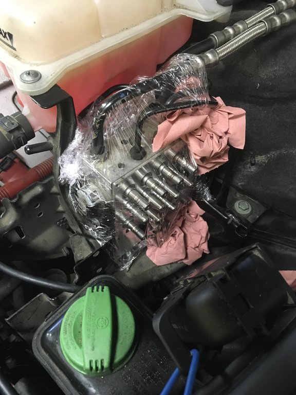

Bin c'est c*n on ne voit pas la soudure des 3 bornes... 🤣
Calculateur ABS déposé et emballé, reste à savoir à qui je vais l’envoyer maintenant 😀
Pour l’instant j’ai rien du tout car Je cherche un réparateur un peu plus près que le Kensas. J’ai envoyé des demandes de devis à plusieurs sites j’attends les retours
Question : je peux rouler sans le calculateur ? Je précise que la pompe ABS est toujours en place, j’ai simplement retiré le calculateur sans rien débrancher d’autres
Y a tellement de truc qui dépend de ce calculateur que je m y risquerai pas.
apres si tu as le goût du risque ;p
Haha oui j’ai déjà eu l’occasion de m’en rendre compte si tu relis bien mes messages 😋
en fait c’etait surtout pour pour savoir si je peux la démarrer car j’aimerais profiter de l’immobilisation pour faire la vidange de boite et de pont mais pour ça j’ai besoin de la faire grimper sur le mien de pont.
mais puisque j’ai retiré le calculateur est-ce que je devrais aussi débrancher l’alimentation de la pompe ABS pour ne pas l’endommager ? Je n’aurais plus de freins du tout  ? J’ai recouvert les « pics » de plastique car y’a plein de poussière dans mon garage

Oui il faisait partie de mes choix (EDIT : et ils étaient moins cher en plus, mais je viens seulement de m'en rendre compte : 214 TTC + port, argh) mais finalement ce sera BBA-Reman car j'ai eu de bons retours, ils ont bossé avec la boite dans laquelle travaille ma femme.
J'ai appelé la société basée à Marseille, mais ils sont implantés un peu partout dans le monde, dont l'Allemagne.
280€ HT + 20€ pour les frais de port envoi+retour via UPS (soit 356€ TTC), garantie à vie, quelques jours de délai.
UPS passe demain récupérer le colis.
Pour info : Celui aux Etats-Unis me demandait 175 dollars (139 dollars pour la réparation + le port de retour), soit un total de 150€ environ, mais c'est un bordel fou pour envoyer un truc là bas (surtout que vu comment je l'ai emballer on dirait une bombe), avec sans doute des frais de douanes etc. Plus le délai dû au transport. Et le fait qu'il demande un truc sans contre signature que personne ne fait. Bref, j'aurais surement pu économiser quelques euros avec cette option mais j'avoue que je me suis dégonflé.

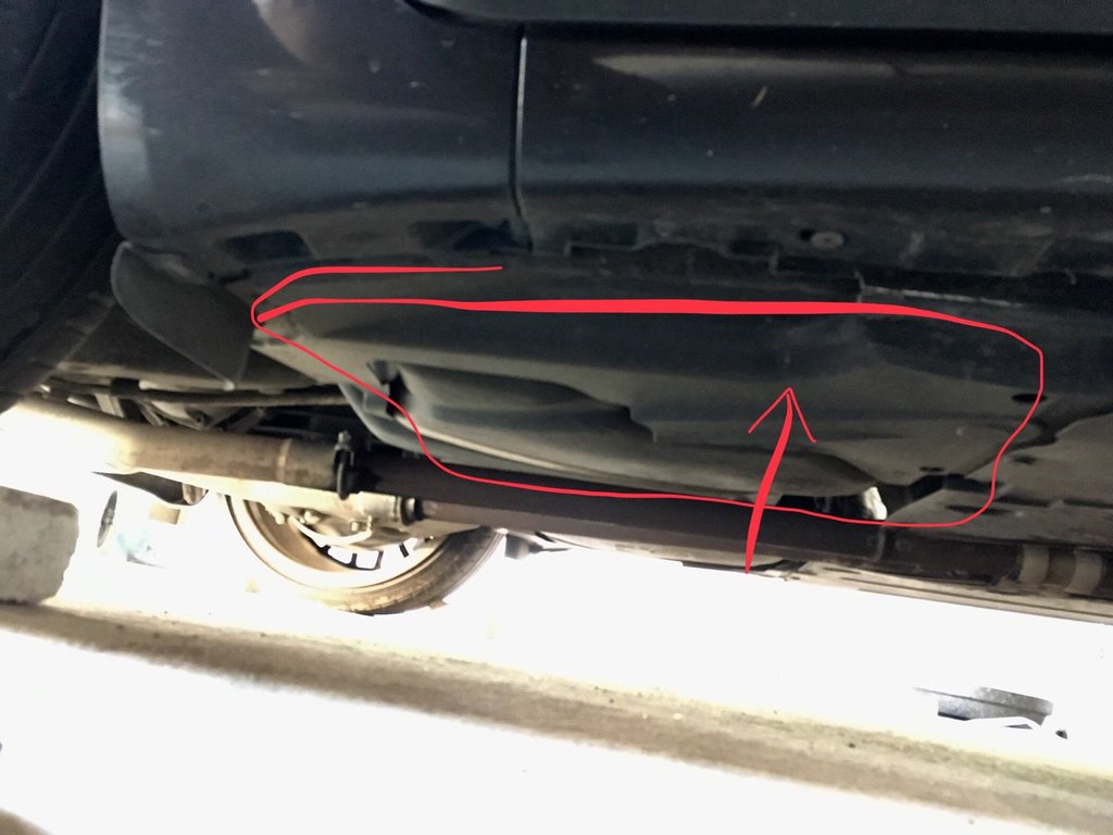

Bon sinon quelqu’un peu me confirmer que le filtre à essence est sous ce cache ? (Je sens qu’il y en a un d’entre vous avec une voiture rouge qui va me répondre qu’il est dans le coffre.. 😀)
aucune idee je laisse repondre l homme à la voiture rouge 😜
sauf si blasterworm degaine avant
Oui c'est à cet endroit (devant la roue arrière droite).
J'ai l'impression que le cache du Avant est différent avec la berline (plus petit sur Avant).
Sur la mienne, il y a un écrou qui prend sur le cerclage du réservoir par exemple.
Modifié par BenjiS4
Pour le  filtre y a une procédure spécifique ou ça se fait comme sur les autres voitures et y a rien de particulier

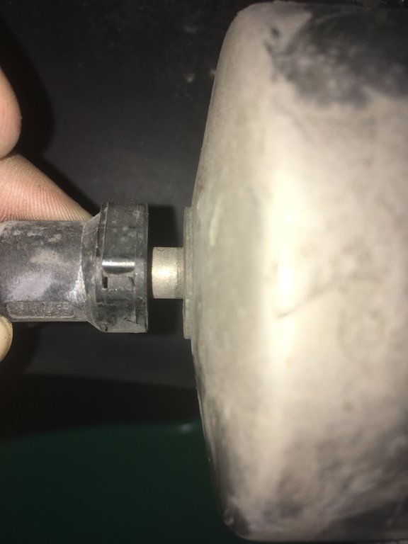

D'après Blasterworm rien de spécial il me semble. Il est tenu par une bague que tu desserres, tu enlèves les durites de chaque coté (une de chaque coté il me semble), tu le retires et tu le remplaces par le nouveau, tu remets les durites, tu resserres la bague et c'est fini. Prévoir un bac pour récupérer l'essence qui va uriner de partout.
Immergé tu es sûr?
Sur le avant est en dehors du réservoir, sur la canalisation.
J'ai enlevé les deux "colliers" plastique et remplacer la cartouche filtrante. Je n'ai pas mis de pince sur les canalisation en amont et aval (la flemme et j'aime le gout du risqueAP-Smiles_u1F61B.png). j'ai pris une giclette de SP98.
Attention le filtre a un sens...

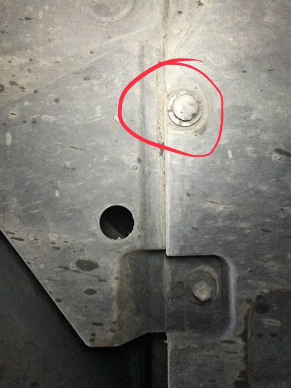

Comment faire pour retirer cette vis ? C’est un clip en plastique avec une tête plate ? J’ai essayé de faire levier avec un tournevis plat mais j’ai pas envie de la casser. J’ai cherché sur ETKA mais j’arrive pas à trouver une vue éclatée de cette partie de la voiture

J’ai reçu mon filtre à essence, je voulais le changer mais je ne sais pas comment retirer les durites du filtre... J’ai l’impression d’être une poule qui a trouvé un couteau 😅
Visiblement il faut une pince spéciale, mais on ne peut pas s’en sortir avec un tournevis plat ? Quelqu’un peut m’expliquer le principe de fixation pour savoir comment le retirer. Merciii
Oui avec un tournevis plat ça fait.
Je fais levier dans l’encoche c’est ça ?
