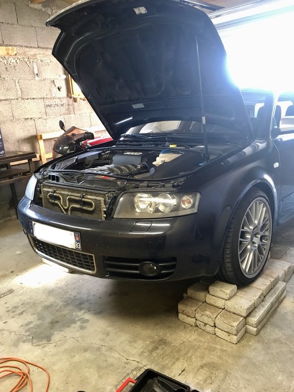

Bon sinon je me suis attaqué à la vidange moteur aujourd’hui, avec un magnifique pont en pierre construit de mes mains.
C’était assez haut pour passer tranquille dessous, j’ai pu regarder un peu partout dessous pour constater que c’est blindé d’huile. J’ai nettoyé ce qui était accessible pour essayer de voir où ça revient et tenter de localiser les fuites.
Vidange OK. C’était assez simple et avec les explications de Benji plus le tuto vidéo impossible de me tromper. J’ai même inauguré ma clé dynamométrique

Pas mal l'idée du pont!
Sécurisant et mignon aussi! Bien joué.
Je fais avec des chutes de poutre quand je ne peux pas aller sur la fosse.

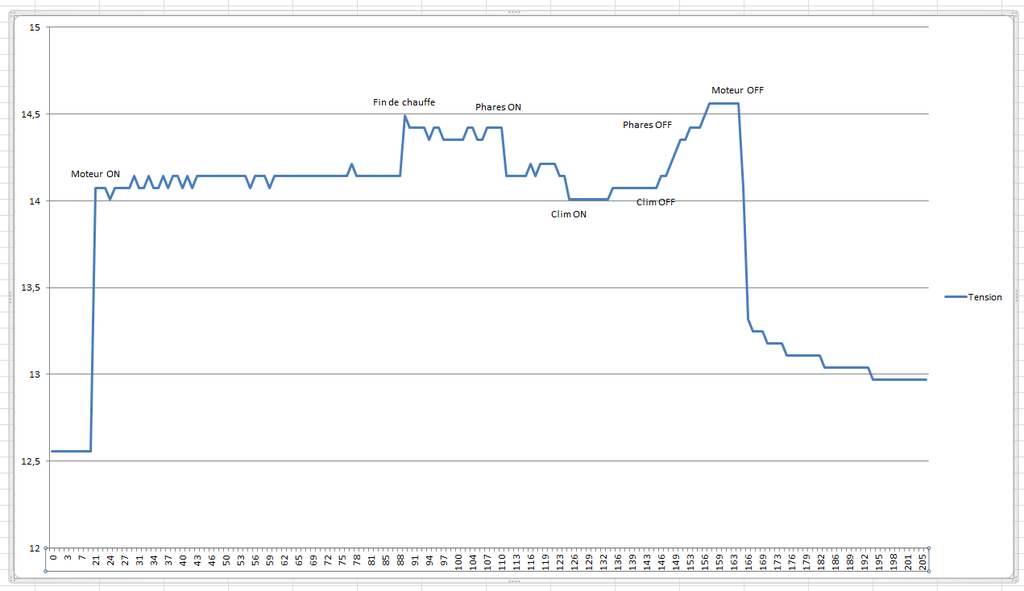

Finalement j'ai pris la tension avec VCDS.
Ca a l'air correct non ?
Oui rien de choquant dans ce graph.

Si c’était l’alternateur, le graphique que j’ai posté plus haut serait dans les choux non ? A moins que ce soit un soucis ponctuel, genre grosse baisse de tension, qui met le bloc ABS en sécurité ou un truc du genre ?

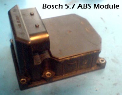

Bon je m'autoréponds : A force de recherche, il semblerait que ce soit bel et bien le calculateur ABS qui soit HS, car j'ai tous les symptômes décris sur les nombreux sites qui réparent les calculateur ABS.
- Voyant ABS + Freins
- Plus d'ABS
- Plus de compteur de vitesse
- Impossible de joindre le calculateur avec VCDS
Je vais donc voir pour trouver un mécano ou un site digne de confiance et pas trop cher pour tenter de faire réparer le mien :)
Sur ce site par exemple : http://www.cheapabs.com
Recommandé par un membre du forum... en 2013
Modifié par KiRk RS4

Ils réparent/refont les soudures de ça :
Il est directement fixé au bloc ABS.

J'ai envoyé un message au gars du site américain qui a l'air vraiment calé sur le sujet pour avoir son avis, j'attends son retour.
Je ne sais pas si je le ferai faire par lui, mais c'est visiblement un travail très méticuleux et j'avoue qu'il vend bien son truc. Et niveau tarif il est bien placé.
J'en ai trouvé d'autres en France/Belgique mais c'est mini 200€
J'irai aussi jeter un œil à coté de chez moi, il y a un garage spécialisé dans l'électronique auto, peut-être qu'ils font ce genre de réparation.
D'après ce que j'ai lu, c'est une panne fréquente, il y a donc des chances qu'elle survienne de nouveau sur un module d'occasion, donc je pense que je vais privilégier la réparation :)
Le site dont je parle plus haut propose la réparation pour 99$ + 39$ de port pour me renvoyer le module réparé + L'envoi d'un colis aux USA en colissimo 26€ = 150€ environ.
