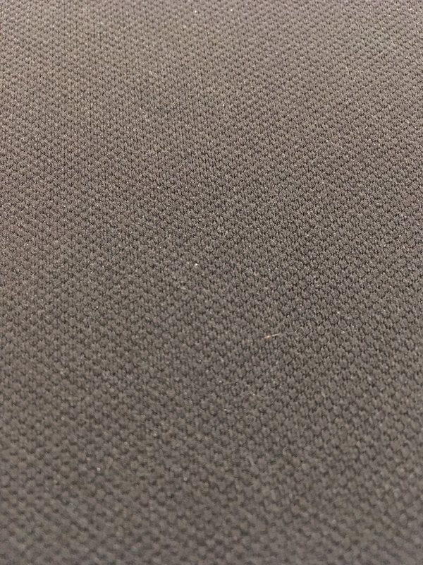

Quelques News de mon ciel de toit : après l’échec cuisant du simple recollage du tissu existant, j’ai dû me résoudre à acheter du tissu. J’ai pris le tissu Moussais sur le site Tissens qui se rapproche assez du tissu d’origine.
Voilà une photo de près :

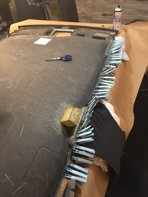

Après avoir passé plusieurs jours à regratter la colle que j’avais mise à grands coups d’acétone jusqu’à atteindre l’espèce de tissu sous la mousse orange, j’ai réussi à avoir une surface plutôt propre.
Puis encollage avec de la colle Néoprène en spray (j’ai passé 6 bombes de 500 ml), il faut bien encoller le ciel de toit ET le tissu, sinon aucune chance que ça tienne. Il faut aussi appliquer une pression dans les creux (j’ai utilisé des draps pliés).

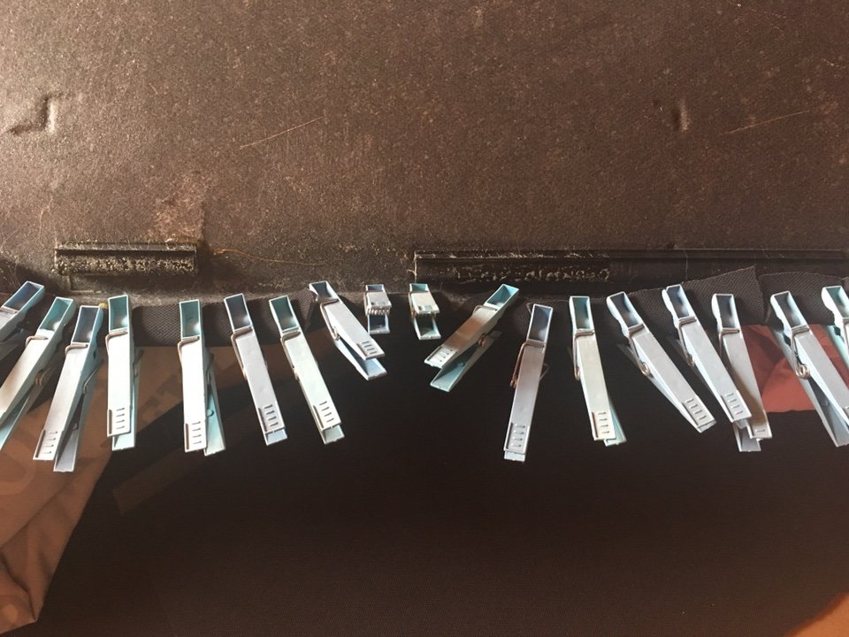

Pour les bords j’ai utilisé des pinces à linges :
Au final le résultat est pas trop degueu, il reste a le remettre dans la voiture (je vais prendre quelques photos)... et croiser les doigts pour que ça tienne au moins quelques années ! :)
