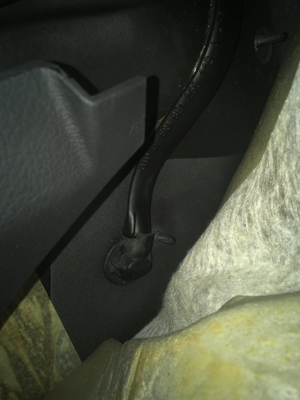

Le 26/06/2020 à 20:03, BigBob a dit :
Regardes la vidéo pour avoir une idée :
C'est bien ça que je cherche ?
Il faut que je fasse quoi concrètement ?
Je voudrais pas tout arracher :)
Oui c'est exactement ça, désolidarise le tuyau descendant vers la tétine qui passe à travers la carrosserie et vérifie que l'évacuation par la tétine n'est pas bouchée...
Je t'ai mis la doc dans ce message ICI
Modifié par BigBob
Typo
il y a 4 minutes, BigBob a dit :
Top merci je vais regarder ça
Dans la doc ils disent de vérifier que le tuyau n'est pas déformé ou écrasé.
Mais on est d'accord qu'il est censé être plat sur la longueur et arrondi aux deux extrémités ? Ou alors c'est que le mien est foutu ?
il y a 4 minutes, KiRk RS4 a dit :
Oui il est plat, mais pas totalement si tu appuis dessus...
Petit retour : Une fois le tuyau débranché, mais j'ai pas réussi à enlever la valve (j'ai peut-être pas assez insisté).
J'ai constaté qu'il y avait pas mal de m*rde dedans, mais de là a dire qu'elle était bouché j'en sais trop rien
J'ai essayé de nettoyé comme j'ai pu, en insérant une petite tige, puis avec un aspi. Je ne sais pas si ça a fait quelque chose
On peut la retirer complétement comme sur le schéma ou bien il y a quelque chose qui la retient derrière ?
Oui, tu peux la retirer, mais laisse la en place, et mets plutôt un coup d'air comprimé dedans. Ensuite, mets un petit entonnoir dedans et verse un peu d'eau, ça doit couler directement par terre en dessous du véhicule...
J'ai enlevé la crasse comme j'ai pu, je verrai à l'usage si ça a arrangé les choses.
