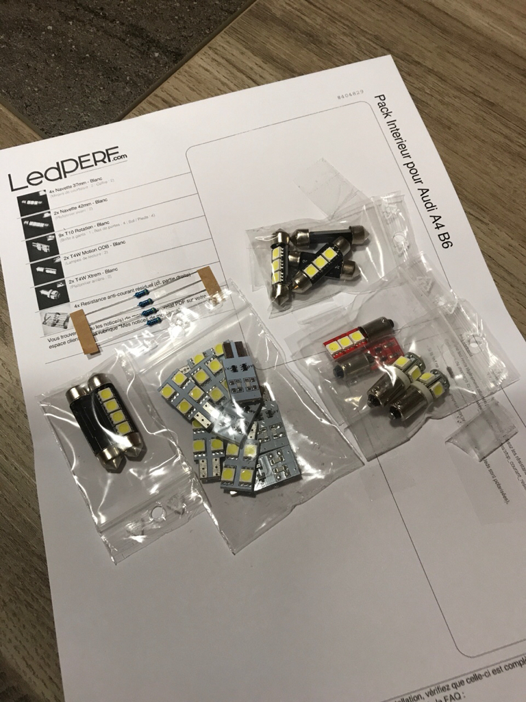

Et comme Benji m'avait donné envie de rajeunir mon intérieur quand il a mis des leds, j'ai craqué et j'ai commandé un pack

Nickel pour le full LED.
A l'extérieur tu en as?
Les veilleuses LED rajeunissement bien nos b6.
L'éclairage plaque aussi.
J'aimerai passer les AB en LED aussi. Faut que je m'y penche.
Les AB, jai vu sa aussi lautre jour, mais jai pas chercher plus loin.
Les plaques cest fait depuis longtemps sa, sur les 2 B6,
Cest franchement mieux
Je viens de voir que tu as les veilleuses et les plaques en LED.
Tu as changé lesquels bras? Combien avec et sans la MO?
J'ai pris que le pack intérieur pour l'instant car je pensais pas que ça serait si flagrant, mais je regrette un peu du coup de pas avoir pris la plaque et les veilleuses, mais je craquerai surement :)
Pour les LED du plafonnier je les ai un peu tournées vers le haut parce qu'orientées vers le bas ça défonce carrément les yeux :D
Et pour celles sous les sièges j'ai pas réussi à les sortir en entier pour attraper l'ampoule et vu que ça m'a gonflé et que j'avais du monde qui arrivait j'ai tout laissé en plan. Y'a une technique pour les sortir entièrement sans tirer comme un abruti sur les fils ?

Ah j'ai cru que les ampules à droite de ton kit étaient les veilleuses.
C'est la merde pour sortir le bloc ampoule de sous les siège avant.
Moi j'ai débranché le bloc droit et j'ai jamais réussi à le remettre... 💣
Faudra que je m'y penche.

Les ampoules de droile (celles qui ressemblent le plus à des ampoules finalement :D) sont celles du plafonnier arrière si mes souvenirs sont bons.
Mais elles sont très certainement au même format que les veilleuses.
