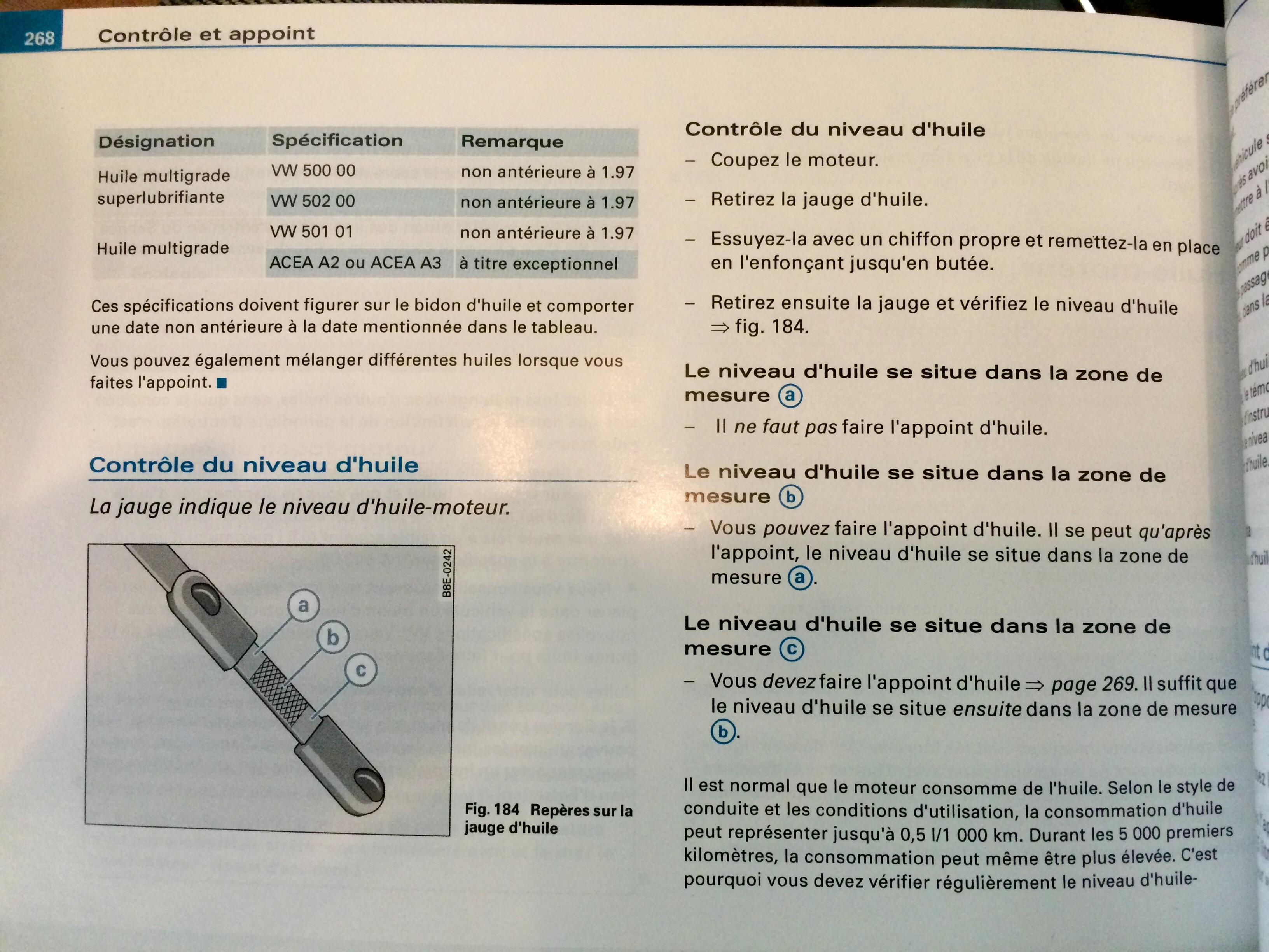

Il me semble que pour la S4, c'est écrit dans le carnet également
Le miens étant en chleu je vous laisse trouver l'info. :-)
Pour l'AMG je savais mais pour le S4 j'aimerai bien avoir la vraie valeur écrite par AUDI.
Page 268 du livret d'entretien
"Jusqu'à 0,5l/1000km" :)
On est bien d'accord. Apres je pense qu'il faut également prendre en compte le kilométrage, même si mon 2.5 TDI et ses 270 000 km, lui, ne consomme pas une goutte d'huile (mais bon c'est pas le même moteur aussi...) :)

0,5l / 1000 km !! le floue enfin levé mdr
Ça reste bien conséquent, vive les sportives, mon prochain achat d'action sera chez castrol :mdrdevil:

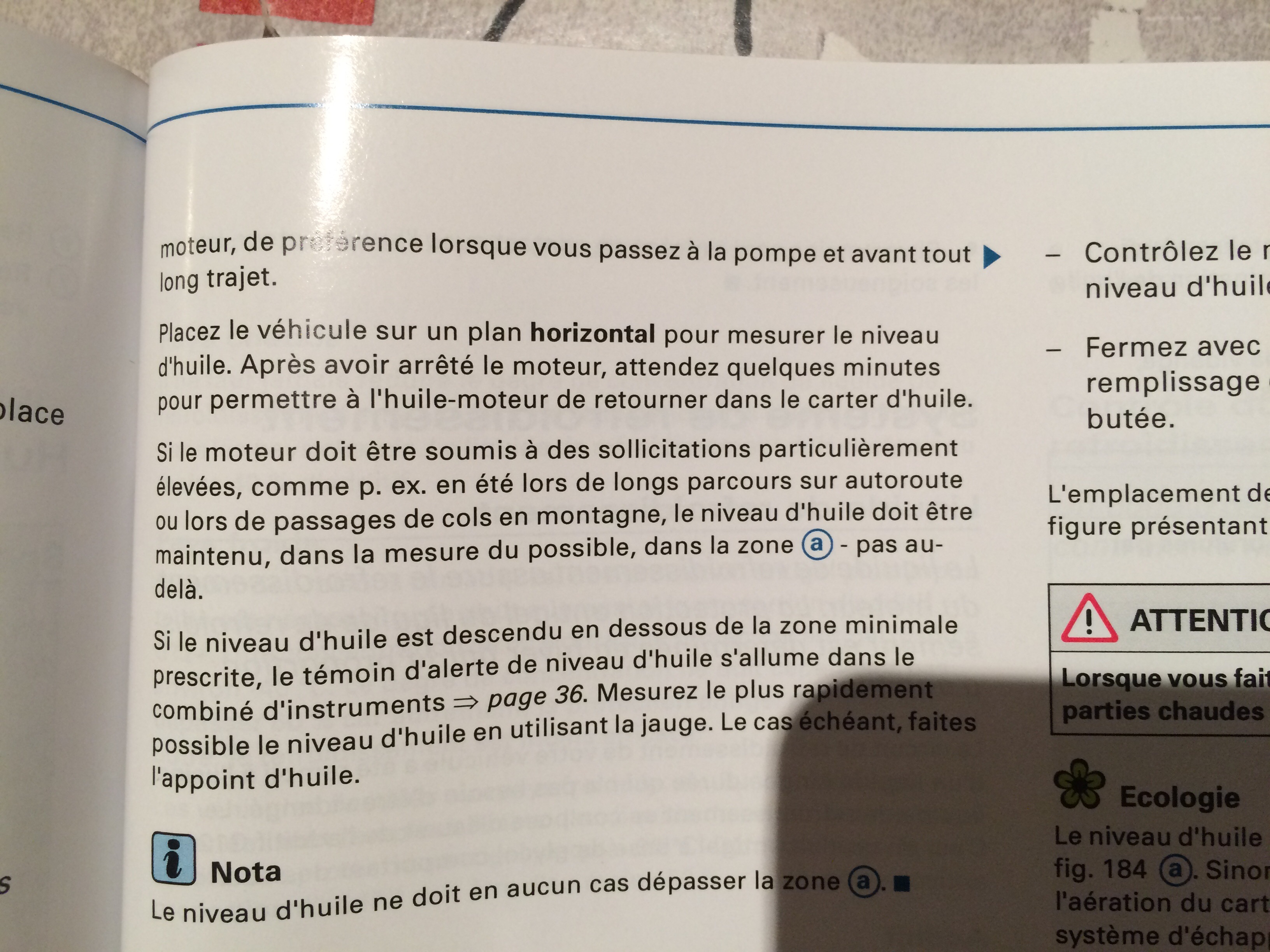

Si je ne m'abuse pour rs4 (s4?) le niveau se fait moteur à température
Et une chose est sûre, l'huile c'est comme le 98, plus tu ouvres plus tu consommes
On m'a dit de le faire à froid. Mais tu m'as mis le doute du coup et en parcourant les forums on lit un peu de tout..
Apparemment c'est soit à froid, soit à chaud mais en attendant 10 minutes après avoir coupé le contact. Ce qui compte surtout c'est que toute l'huile soit redescendue dans le carter avant de faire le niveau.
Je jetterai un oeil dans le carnet d'entretien pour vérifier.
Vous faites comment vous ?
Bon ben en effet si j'avais pris 2 secondes de plus pour lire la page suivante j'aurais eu l'info...

Bon ben du coup j'ai voulu comparer à chaud vs a froid. J'ai d'abord vérifié le niveau a froid : Pile poil entre le mini et maxi.
J'ai ensuite fait le niveau à chaud avec les 10 minutes de délai et le niveau etait au mini. J'ai donc refait l'appoint.
Mon petit retour personnel :
- faire le niveau à chaud, c'est chaud dans tous les sens du termes. Tout est bouillant, et en plus l'huile est plus fluide et du coup accroche moins la tige = moins facile et pratique qu'un niveau a froid.
- ça m'angoisse un peu de me dire que si je fais le niveau à froid demain matin, le niveau sera en toute logique au dessus du maxi.
Bref, je ne sais toujours pas qu'elle est la meilleure méthode mais je pense que je vais essayer de me tenir à ce que raconte le carnet d'entretien, à savoir faire le niveau avec le moteur à température :)
Visiblement, à en croire les forums de toutes langues, ce sujet fait débat depuis des années, c'est quand même fou !
