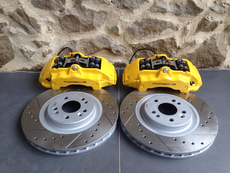

Même temps, compare ce qui est comparable ... :icon_wink:
Il ne sont pas bon enfin les ailettes sont en opposition avec les trou de refroidissement j'ai eu le kit sur mon ex S4 ;)........
Je cherche pas à comparer les ailettes interne et les perçages, mais bien le sens des ailettes par rapport au sens de rotation (qui pour le coup est correcte).
Après avoir parler avec Benji en privé, il en ressort qu'il a exactement la même chose au niveau du sens des ailettes avec des disques Brembo pour disque ML 55AMG.
Également après quelques conversation avec Tony ou on c'est penché un peu sur le sujet tout les deux, il en ressort d'après Tony qu'il utilise le procédé du refroidissement par effet venturi. J'ai trouvé la même chose sur la toile. Sa parrait un peu bizarre tout de même mais cela existe bien.
Je vais écrire à Tarox tout de même pour confirmation et en avoir le coeur net.
Oui en effet j'avais fais des recherches moi aussi et chez Mercedes quand je leur ai posé la question, ils m'ont dit qu'il n'y avait aucune incidence.

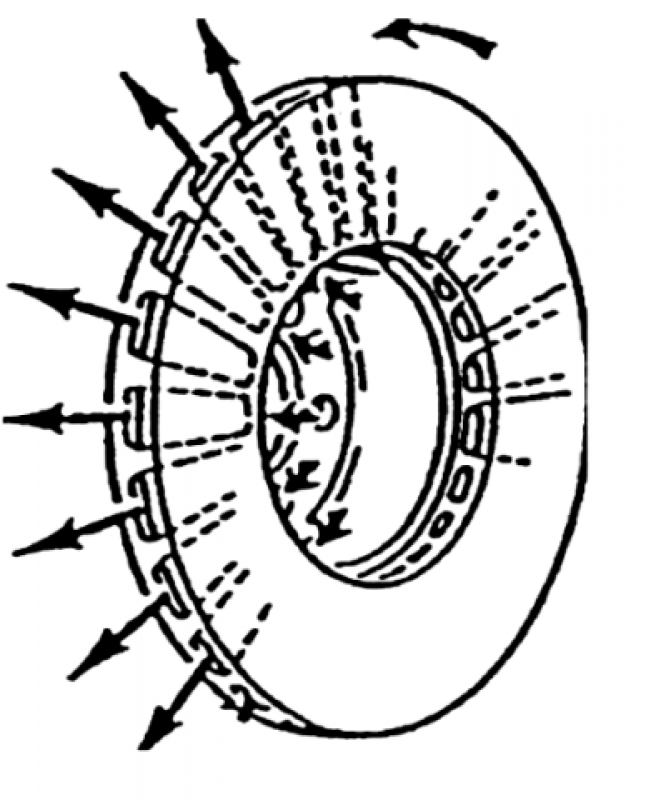

Justement c'est le contraire, l'air frais est pris au niveau du moyeu et éjecter vers l'extérieur du disque en passant par les ailettes

Ça c'est du basique. Les ailettes des disques moderne s'enroule en spirale, d'où l'importance du sens.
Rien a voir......Que ce soit du classique ou non le procédé de refroidissement par effet venturi reste le même. Revoyez vos copies.

C'est plus parlant avec un schéma, effectivement.
Mais les 2 "extracteurs" côté disque ne sotn toujours pas symétriqsues...

C'est raison économique aussi: besoin que d'un seul moule de fonderie pour fabriquer les disques droit et gauche. C'est l'usinage fait ensuite qui définit de quel bord est le disque. Tant pi pour les ailettes interne.
Benji avec ses disques Brembo à la même chose.
Cyril1989 avec ses disques EBC à la même chose. Un amis à Tony qui roule en 370Z avec freinage 6 pistons à la même chose également.
En effet j'ai jamais fais attention sur ma Subaru j'ai la même chose
Oui au final y'a plein de voitures ou les ailettes sont comme sa.
Sinon j'ai reçu les dernières pièces pour le montage, me reste juste à envoyer les disques chez le tourneur et suivera le montage :)

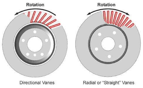

Hello
Je voudrais pas faire le chiant mais il y a bien un sens de montage pour les disques à ventilation courbée.
Pas pour ventilation droite.
Enfin sur les miens (ventilation courbée) en tout cas c'est sûr vu que je m'étais gouré et que j'ai du les changer de côté.
Sur les miens c'est clairement indiqué le côté où doit être installé le disque. Pas encore généralisé comme info ?
Et il faut aussi prendre en compte le sens des perçages/rainures si besoin.
Sur la doc que j'ai avec les disques c'est indiqué également dans quels sens vont les disques. Et y'en a un ou les ailettes sont dans le sens inverse de l'autre disques. Mais après vérification plusieurs véhicules, Nissan, Mercedes et autres fonctionne comme cela.
C'est étonnant mais si il le font c'est que cela fonctionne comme sa.
J' irais dormir moins con ce soir, car pour moi les disques à ventilations courbes je les aurais montés à l' inverse du plan de Beuz.
J' étais plus dans l' esprit d' aspirer l' air de l' extérieur du disque que de la refouler du moyeu...
Et oui mais la force centrifuge t'amène l'air chaud vers l'exterieur, du coup le sens des courbure n'a que peut t'apportance ;)
+10 !!!
Réfléchi dans ce sens il est vrai que ça devient de suite logique...
miam miam, bon c'est bon tes disques son revenu du tourneur, ce soir c'est monté :meanie: :meanie:
Il doit deja etre dessus :mdrdevil:
Sa risque pas, les disques sont pas passés chez le tourneur et en + de sa je manque de temps. Donc le montage ce fera quand j'en aurais lool
Ca donne envie comme modif .....
Pourquoi le tourneur ?
hoooo! c' est beau!
disques prévus pour Mercedes ML à la base et 67 mm d' alésage moyeu, les rs4 ont un moyeu de 68 mm.
Il faut donc agrandir le diamètre du centre d' 1 mm au tour pour que ça passe.
