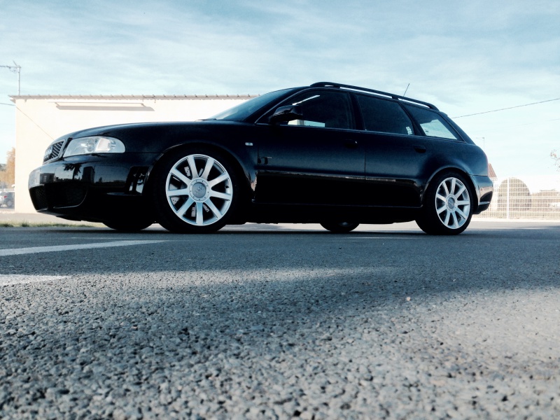

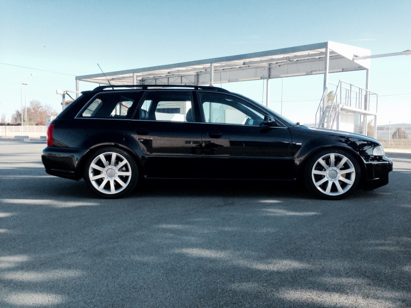

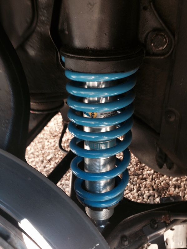

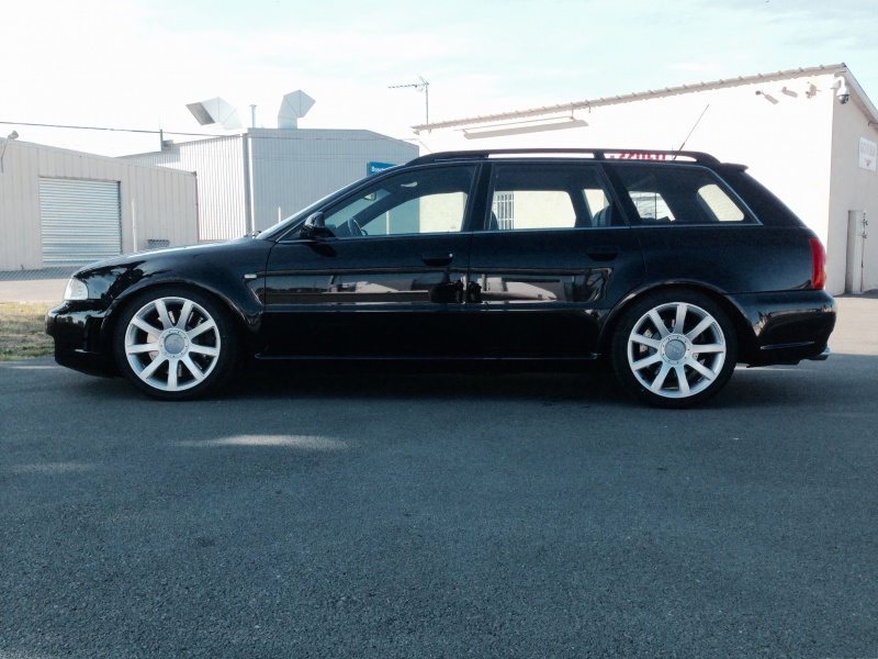

Montage de cales H&R de 15mm à l'arrière, demain je m'occupe de monter les même à l'avant. Je vais en profiter pour remonter l'avant, car c'est pas trop roulable, catalyseur qui frotte régulièrement. La ligne est basse sur le B5 :MdrDevil:
Photos de qualité bof, qualité téléphone plus légère retouche téléphone. Sur tel sa donne bien mais sur PC c'est plus que bof :/
Je trouve le noir avec les vitres non teinté plutôt sympa 👍🏼
La voiture est superbe 👌🏼
Le top du top .
Du coup tu est à combien a l avant 62 ?
Elle est posé cette rs, beautiful!!

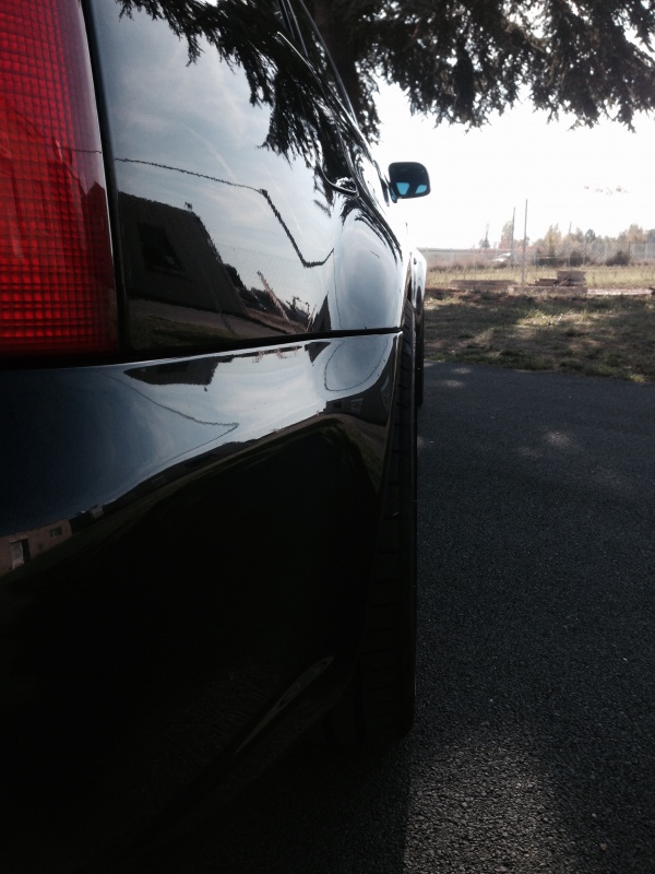

Ça va les cales, les pneus ne dépasse pas trop ?

Sinon elle déboite bien ta RS Cyril, il brille bien ton silencieux!... Noire, ma couleur préférée, mais elle est belle dans toutes les nuances en fait!

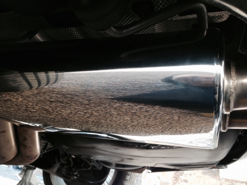

Oui c'est vrai brille vachement ton silencieux tu l'as frotté ?????
@ Sebabab83 & Cabman59 & Guillaume02 & El poulpo => Merci les gars, je fait de mon mieux pour en prendre soin, mais un petit detailling avant une mise en peinture l'année prochaine ne lui ferait que du bien. Car au soleil, l'ancien proprio devait être faché avec la lustreuse :/
@ Dupal => j'avais 62cm devant et lundi j'ai remonté car par chez moi pas mal de dos d'ane et de petite route pas toujours superbe, donc le cata faisait quelques bisous au goudron parfois 😄.
Du coup la je suis à 63,5cm devant et 64cm derrière.
@ Benji 6 => Alors avec les cales de 15mm devant et derrière, devant c'est top c'est a fleure, derrière sa dépasse un poil faudrait quelques millimètre en moins. C'est pas choquant mais sa dépasse un poil. Avec d'autres jantes et un ET qui va bien sa sera top. Un jour viendra ... 😄
@ Ludovic65 => J'ai tout simplement nettoyé le silencieux vu qu'elle avait les pattes en l'air pour le montage des cales. Nettoyage du silencieux qui etait crado, plein de saleté/goudron et j'en passe. Me reste le silencieux intermédiaire et nettoyé un peu le reste de la ligne. Sa lui fera pas de mal même si ça ce voit que quand on ce penche dessous lool

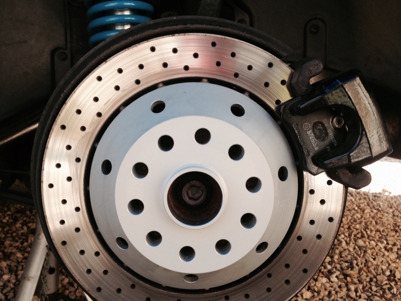

Quelques news du RS, nouveau freinage très prochainement. J'ai acheté deux étriers Porsche Cayenne Turbo que je réfectionne.
J'ai commandé en neuf et déjà reçu :
- Témoins usure
- Support de plaquettes
- Vis de purge
- Joints de pistons et cache poussière
- Visserie pour adaptation
En commande/attente :
- Disque avant Tarox
- Durite aviation Goodridge Avant RS4 B7
- Stickers Porsche Noir
Reste à commander :
- Plaquettes (Je ne sais pas encore lesquelles)
Les étriers ont étaient démontés entièrement, ils sont partis au sablage aujourd'hui, seront sablé lundi. Je les peints semaine prochaines

Tes disques percés sont-ils des OEM ?
Si oui, où te les ais-tu procurés et à quel tarif ?
