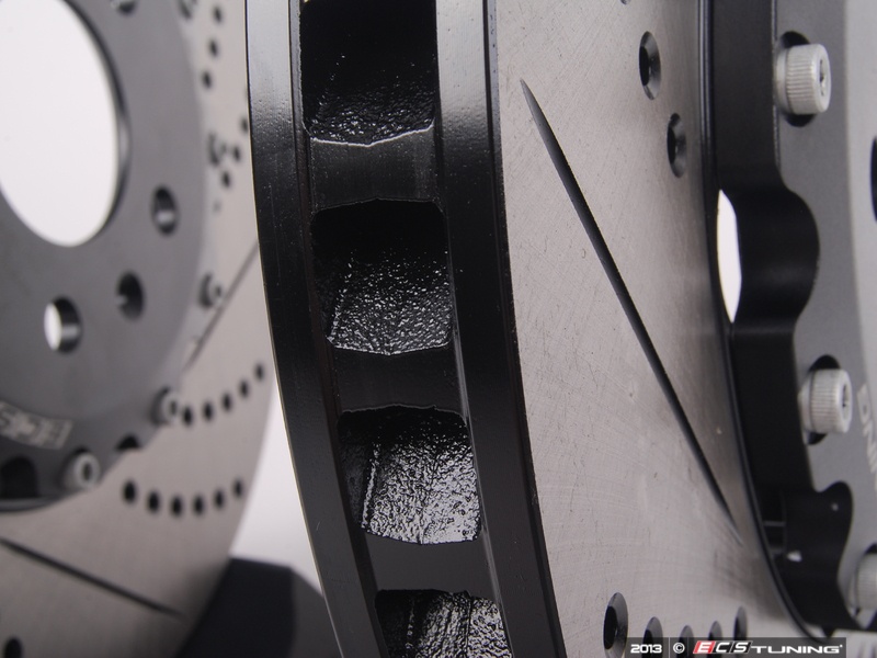

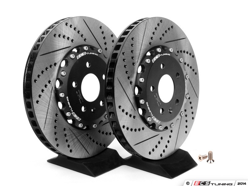

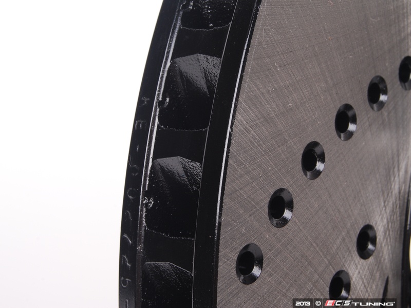

Reçu mes disques Tarox, parcontre j'ai un doute, j'ai pas le même sens de ventilation des disques.
Les rainures et perçage sont bon, c'est à dire que j'ai bien un disque pour côté gauche et un pour côté droit. Rainure et perçage pas dans le même sens. Ceci dit j'en est un ou la ventilation me paraît correcte mais pas l'autre 🤔
Je crois que moi aussi sa me faisait ca.
En gros un disque refroidi bien et l'autre moyen.
Ah oui ok je vois, chelou en effet. Disque bas de gamme ? Je connais pas ta marque.
J'ai envoyé quelques photos à Dinozzo, j'ai pas trop le temps de poster ce soir.
J'appel demain. En gros c'est comme si c'était un disque gauche mais les trous de perçage et rainurage sont dans le mauvais sens par rapport au ventilation. Ou vice versa, c'est bien un disque à droite mais la ventilation et pas dans le bon sens.
Ceci dit chez ECS c'est visiblement pareil je ne sais plus trop quoi pensez :reflexion: :reflexion:
Je me suis pris la tête aussi avec ces disques, j'en ai même renvoyer pensant qu'ils m'avaient envoyé les 2 même.
Au final c'est la même référence pour chaque côté et les ailettes pas dans le bon sens pour un côté.
Après renseignement sur Google les ailettes servent à éjecter avec la force centrifuge l'air chaud vers l'extérieur et le sens n'influe pas trop.
A savoir que c'est monté comme ça sur ML55AMG et chez Mercedes il n'y a aucune incidence selon eux.
Merci Tony pour avoir mis photos. Oui en regardant sur le net un peu j'ai pas trouver grand chose mais en regardant sur un kit brembo GT j'ai l'impression de voir la même chose. Un disque avec ailette dans le même sens que les teou de perçage et l'autre non. J'arrive pas à comprendre le fonctionnement ^^.
Normalement c'est l'air intérieur du disque avec la centrifuge qui est expulser vers l'extérieur en passant par les ailettes mais y'en a un je vois pas trop comment ^^
Ceci dit à en voir plusieurs marque de disques sa semble logique, mais je vais quand même appeler pour en savoir plus ^^. Et je vais regarder sur mes disques actuel si c'est comme cela aussi ou non
Retourne le disque dans ta tête, tu vas voir que ceux la sont bien fait ;)
Chelou quand même, pour moi c'est du bas de gamme !
