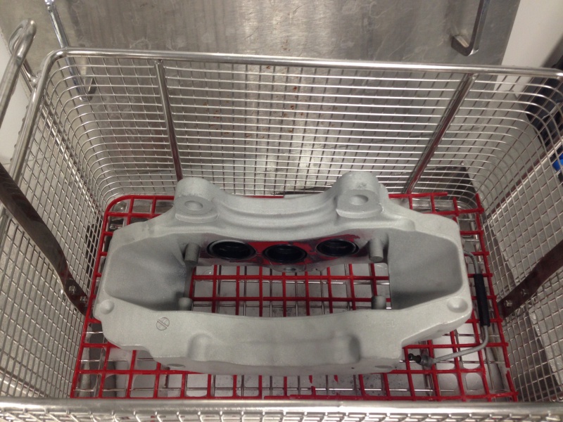

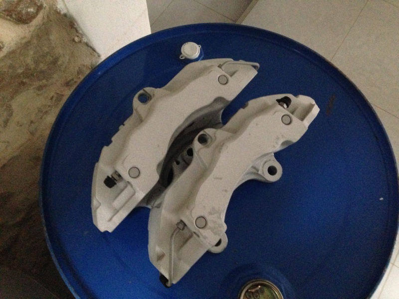

Etriers récupèrés du sablage ce matin, demain je les passent au bain ultrason pour enlever les dernières merde et grains de sable qui peut rester.
Et mercredi matin je les peinds :)

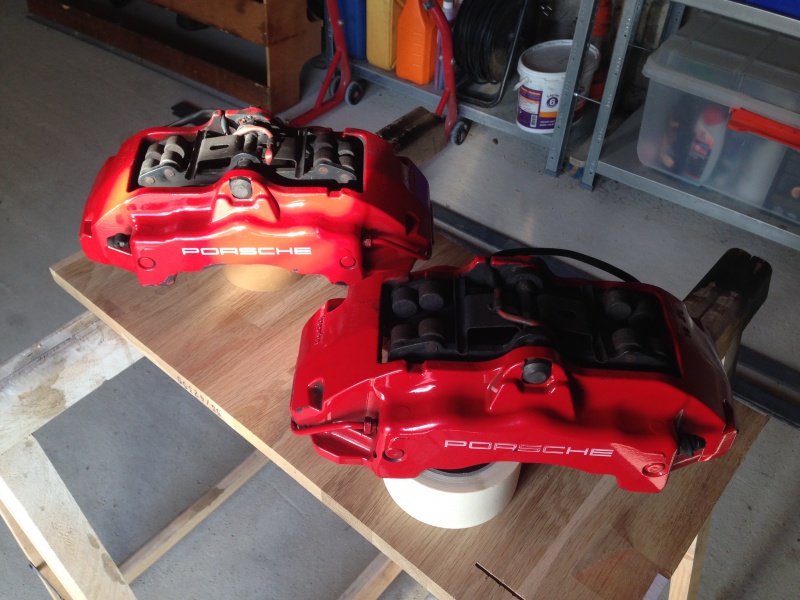

Quelques photos et avancement des étriers de l'achat à aujourd'hui.
A la réception
Apres sablage (en ayant démonté plaquettes/ témoins / support plaquettes / cache poussière / pistons et camoufler au niveau des pistons)
Passage au ultrason + bulleur + soufflage
Four pour chasser l'humidité si il en restée 😄

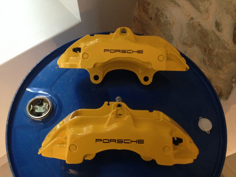

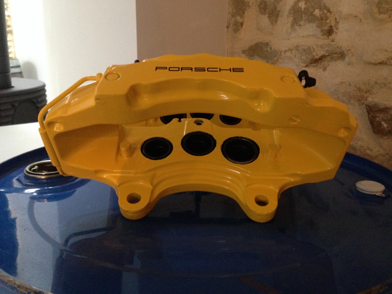

Sacré boulot :bien:
Tu va les peindre de quel couleur ?
Il va les refaire rouge :mdrdevil:
Au top la rénovation.
Alors en quel couleur tu vas les repeindre ?
Ça va être jolie en jaune ça change!
Je crois que je vais changer la couleur des miens...

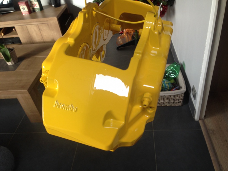

Merci les gars :), plutôt satisfait du résultat, sa fait une ocassion de ressortir le pistolet de peinture 😀
Franchement j'aime beaucoup mais j'aurais hésité avec un bleu peut être.... mais le boulot est vraiment top!!!
Bleu c'est la couleur que j'ai retenu pour la mienne, j'hésité aussi avec le jaune et le vert lambo
Apres y'a plein de couleur, cela dépend de la couleur de la voiture, des goûts de chaqu'un. La il s'agit d'un jaune teinté sur mesure via un nuancier, il me plaisait bien :).
Bleu y'en a des très beau qui irait parfait, parcontre vert j'aime moyen.
Pour la peinture, tu as mis quelques choses de spécial? c'est une peinture spécifique?
