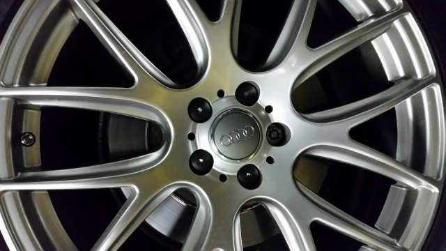

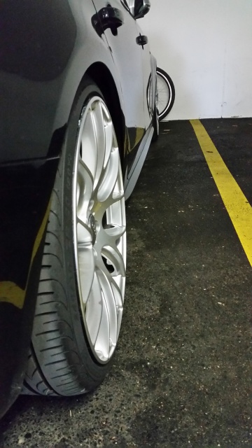

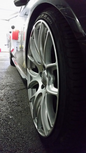

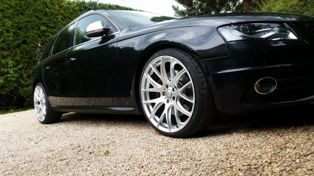

Voilà des photos de mes nouvelle roulettes:
18253420160521191700.jpg12776920160522191722.jpg58946620160522122124.jpg58097520160522122143.jpg
C'est donc du 20x8,5 ET35 et j'ai mis des pneus en 245/30/20 histoire d'avoir un flanc très légèrement tendu je trouve ça plus jolie qu'avec du 255.
Par contre je viens de m'apercevoir que j'avais un indice de charge de 90, Est-ce suffisant ?
Puis j'ai commandé 4 ressort H&R pour rabaisser de 2-3cm
Ce week-end j'étais en Allemagne, j'ai pu tester sur autobahn, ça monte vraiment vite :). La S4 n'est pas bridée à 250km/h normalement ?
J'ai pris un 266km/h compteur et je n'étais pas encore à la bride. J'ai fait une petite photo mais la route était pas top à ce moment là
ça lui va bien ces nouvelles roulettes
Simpa ta nouvelle Dan, j'avais loupé ton évolution ;)
C'est vrai que noir, calandre noir et sigle noir , ça fait pas beau. Mais le sigle Chrome c'est absolument parfait ;)
Ca rend bien niveau jantes et pneus en 20", par contre en 245 tes jantes sont super exposées aux frottements contre les trottoirs!

Oui je vais faire attention pour les créneaux mais normalement pas de soucis avec le rétro qui se baisse lors de la marche arrière. J'avais peur que le rebord du pneu dépasse des ailes avant si j'avais mis du 255 avec les jantes en ET35 et je déteste ça.
Quelqu'un sait si l'indice de charge en 90 est bon pour s4 ?
A priori l'indice de charge minimum pour la S4 Avant B8 est de 93.

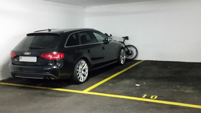

Voilà un petit aperçu avec les ressorts H&R posé. Elle va descendre encore un peu surtout derrière le temps que ça se tasse, sur la photo elle est descendu de 2cm environ. Je trouve que ça rend déjà bien mieux :)
J'ai fait faire une vidange de boite et remplacement des filtres car j'avais des petits accoups en avançant tout sans lâcher le frein complètement ça à résolu le problème. Les huiles était bien sale ! (2 compartiments d'huile sur nos s-tronic)
Joli, les ailes sont bien remplies.
Superbe !
Les roulettes sont très jolies ! Le rabaissement est subtil, mais bien présent... j'aime !

Moi aussi j'aime bien le rabaissement. On voit qu'elle est entre de bonnes mains :bien:
Merci à tous :)
Par contre j'ai frotté une jante en sortant d'un parking très serré en Italie :( je vais essayer de poncer très fin et revernir pour rattraper.
Je trouve que devant c'est parfait et j'espère qu'elle descende encore d'un petit cm à l'arrière. J'ai mis 3 de mes roues d'origine dans le coffre pour essayer de la tasser plus vite :lol:

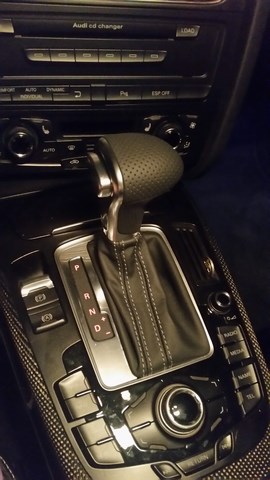

J'ai également commandé le pommeau de S5.

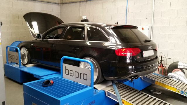

J'ai passé ma S4 au banc ce week chez Exelixis à Lyon https://www.facebook.com/ExelixisEtuners/?fref=nf
Toujours en forme le 3.0 avec ses 179 000km :). Je la repasserai sur le même banc une fois remap.
Par contre j'hésite à aller le faire chez eux ou sinon du MRC mais à Annecy par michel D donc pas vraiment du sur mesure. Sinon chez Exelisis c'est une journée complète dessus.
Si certains on déjà fait des remap MRC à Annecy n'hésitez pas à donner vos avis ;)
Elle a la santé :)
On voit clairement que c'est bridé d'origine, vivement le full boost jusqu'à 8000tr/min :p
Oui effectivement vivement la reprog ! Je vais surement encore un petit moment le temps de passer le CT et faire faire mon catback ;)
Voici une photo pendant le passage au banc:
Et mon nouveau pommeau de vitesse :)
