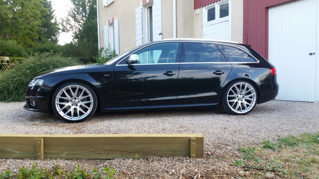

Je me suis fait recalé à l'expertise à cause de mes boulons de roues pas assez long (5 tours au lieu de 7,5min) et disques de freins. Pas de problème concernant l'indice de charge de 90 :). Je dois faire la contre visite le 07/09.
J'ai donc commandé 4 nouveau disques et 2 jeux de plaquettes sur mister-auto. Ld Prestige m'a renvoyé des boulons plus long mais ceux-ci sont conique au lieu d'être sphérique :(. Je leur ai dit et il sont sur de leur coté que les boulons sur ces jantes sont coniques alors que c'est faux, je leur ai envoyé une photo j'attend des nouvelles..

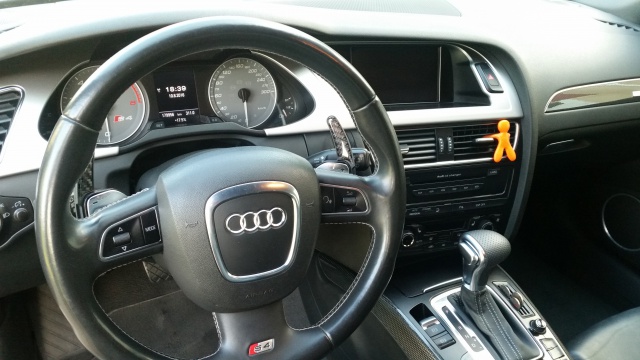

Sinon j'ai fait un bon nettoyage de l'intérieur (cuirs, plastiques, moquettes) avec les produits qui vont bien, il y en avait bien besoin ! Quelques photos:
Super propre pour son kilométrage :icon6:
Pour les roues tu as pris direct chez LDP ou tu es passer par fornage pour avoir l'homologation suisse ?
Pas de bol pour les boulons en tout cas :icon_frown:
Merci ;)
Pour les jantes je suis passé par Fornage pour avoir le certif mais il y avait une erreur sur la dimension des pneus je me suis pris la tête avec lui donc le sav de Ld a pris la relève.
Pour les boulons je trouve que c'est vraiment du "pinaillage", les roues ne vont pas se desserrer avec 5 tours je ne suis même pas certain que les origines ai les 7,5 tours demandé...
Ah bah ça... la suisse et son expertise, y'aurait de quoi dire. Heureusement à Fribourg/Bulle sont un peu moins chiants que la moyenne national.
Remets la config d'origine pour l'expertise, au moins t'es peinard :icon_biggrin:
Le truc c'est que je veux que mes jantes soit marqué sur la carte grise comme ça je suis tranquille en cas de contrôle...

Une voiture qui n'a sans aucun doute eu que des propriétaires soigneux. C'est impressionnant.
Elle est magnifique avec les ressorts et ces jantes. La peinture à l'air neuve..

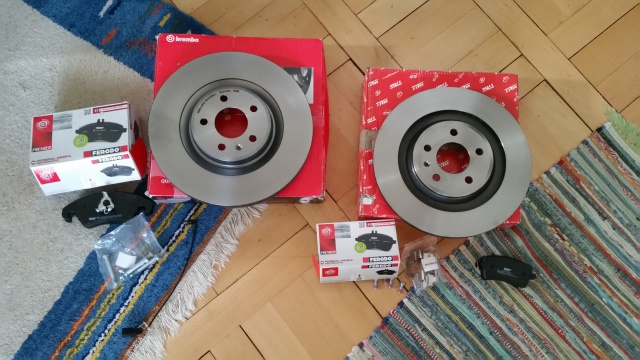

Du coup Ld me renvoi les bons boulons en plus long et j'ai reçu de quoi m'occuper ce week:
J'espère réussir à faire ça sans problème car j'ai lu que les boulons qui tiennent les étriers sont très dur à desserrer sans clé à choc (je n'en ai malheuresement pas :(). Vous pensez que ça se fait quand même ?
Moi non plus je n'ai pas de clé à choc. J'ai toujours réussi à les dévisser (clé plate+coup de massette sur la clé plate). Par contre pas impossible que les vis soient collées au frein-filet.

Un peu de Wurth Rost off, de patience et quelques coups de masse si besoin et ça devrait aller tout seul :icon_wink:

Les vis sont serrés à environ 100Nm, comme tes roues, donc tu devrais y arriver sans trop de problème.
perso, pour défaire les boulons des étriers, je ralonge le manche de la clé à cliquet avec un tube de 30/40 cm et ça le fait. j'aime pas taper sur la mécanique. Et je confirme, collé au frein filet. à recoller au montage ;)

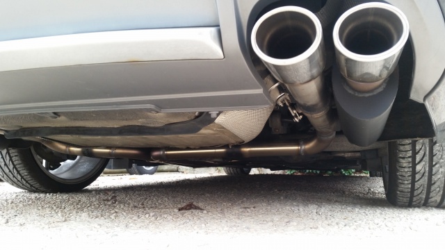

J'ai donc mon nouvel échappement :).
J'ai voulu rester dans l'esprit d'origine en mettant des sorties avec la même forme mais d'un diamètre plus important.
Origine: 29049720160810183643.jpg
Pro Inox: 41247220161016190645.jpg
J'ai donc commencer par une version sans intermédiaire, bilan ça "drone" à mort jusqu'à 3000tr/min, le son est très rauque et on entend le bruit métalique du 6 cylindres uniquement dans les tours. Clapet ouvert le bruit était vraiment très fort mais pas jolie car en direct après les downpipe, je n'ai pas du tout aimé cette config.
Je suis donc retourné une semaine après pour faire rajouter un silencieux intermédiaire. Là le son est magnifique on à vraiment le bruit caractéristique du 6 cylindres bien métallique qui devient aigu en montant dans les tours. La différence clapet ouvert est maintenant moins importante mais y'a quand même une différence vu qu'on by-pass les silencieux.
Ca reste donc très discret à bas-régime pas spécialement plus fort que l'origine mais beaucoup plus jolie avec l'inox. Dans les tours ça chante vraiment pas mal surtout quand la ligne est chaude, en résumé je suis pleinement satisfait de la modif :)

Au final je ne suis pas satisfait du son de mon échappement, je trouve cela trop proche de l'origine, en plus ça bourdonne pas mal à 2000tr/min sur autoroute et trop peu de différence clapet ouvert/fermé. L'intermédiaire actuel étouffe trop le son alors que les silencieux arrière sont trop libre.
J'ai donc RDV le 26/11 pour modifier celui-ci. Au programme pose d'un silencieux intermédiaire en inox avec silencieux arrière oem, les clapets seront greffé entre après l'inter donc normalement il y aura une bonne différence. :coucou:

Merci pour ces retours et bon courage dans ta recherche de l'échappement parfait ! Tiens nous au courant.
Par contre ya un truc sur je ne comprends pas: les clapets vont être mis ou ça ? ?
