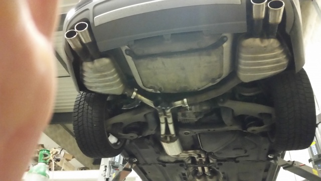

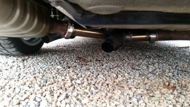

Ca y est mon échappement à été remodifié :). Voici ce que ça donne:
Je suis très content du résultat, le son en mode fermé est différent de l'origine mais pas spécialement plus fort par contre ça met bien mieux en valeur le 6 cylindres. C'est un peu plus présent de l'intérieur mais ça reste très confortable, absolument plus de bourdonnement désagréable sous 3000tr/min.
En mode ouvert c'est un autre monde par contre :lol:, très sourd à bas-régime mais ça vire dans les aigu en montant dans les tours comme j'aime tant avec des petites déflagrations au lever de pied. Le son est très jolie grâce au x-pipe intégré dans le silencieux intermédiaire.
J'ai fait adapter les sorties sur les silencieux d'origine et des fixations v-band ont été posées afin de pouvoir remettre d'origine sans aucun problème.
Je vous ferait un vidéo à l'occasion ;).

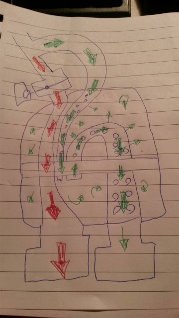

Concernant les cut-out après discutions avec Pro Inox ils me proposent de me modifier mes silencieux d'origine pour intégrer les clapets directement à l'intérieur comme ceci:
En vert le passage des gaz d'échappement se fait comme à l'origine en sortant part la sortie extérieure et en rouge passage direct vers la sortie intérieure.
J'ai trouvé des silencieux d'occasion pas chère afin de pouvoir remettre d'origine pour les CT.
Modif prévue samedi prochain :)

pas mal la modif des silencieux arrières ;) du coup ce sera mieux quand même que de sortie en dessous de la voiture, le bruit sortira bien de derrière ;)
