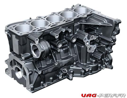

Pour le nouveau moteur alu , en fait c'est juste cette pièce ci dessous qui est désormais en alliage léger , là il s'agit du bloc fonte . Avantage en plus du poids gagné , si je ne me trompes , c'est de pouvoir avoir des ajustement plus précis entre les différents appareillage mobile ( Pistons , etc..) afin de réduire les frottements , donc de réduire la perte de puissance qui en résulte et la perte d’énergie dépensé , donc un gain en consommation .
Par contre pour éviter l'usure de ce type d'alliage par rapport à la fonte (quasi inusable ) , les cylindres ont été traité au plasma je crois , c'est un revêtement céramique .

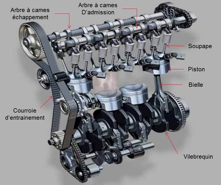

AAC : arbre à came , c'est ce qui sert à déplacer les soupapes sur un axe longitudinal , dans une culasse , entraîner par une chaîne ou une courroie (la fameuse courroie de distribution ) , dans notre cas , une chaîne , qui elle même est entraîné par le vilebrequin . ( Sur la photo du dessus , il est au dessus du bloc )
Vilbrequin : c'est lui qui entraînes tout l'équipage mobile par l’intermédiaire des bielles , elles même déplacer par les mouvement longitudinaux des pistons . (sur la photo du dessus , il est en dessous )
Et voilà un schéma simple pour que vous voyez un peu mieux de quoi on parle .
Alors , je suis pas mécano , juste passionné , si je me suis trompé quelque part , n'hésitez pas à corriger . Je veux juste informer ceux qui n'y comprennes rien , mais qui n'oses pas demander.
